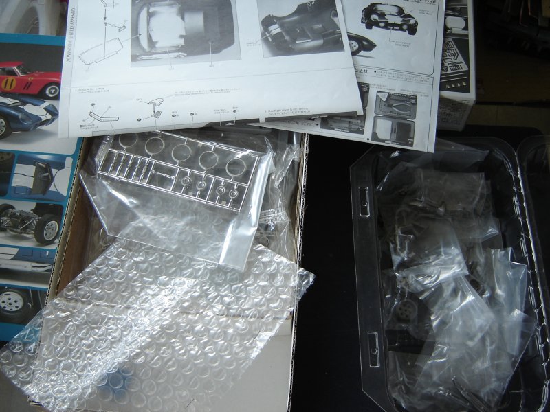

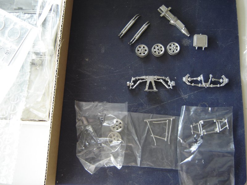

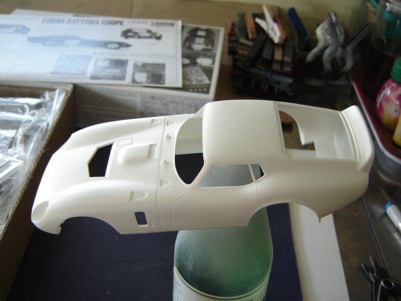

As peças em metal já foram todas escovadas no Dremel e a carroçaria levou a primeira mão de primário. Junto umas fotos do cenário actual...

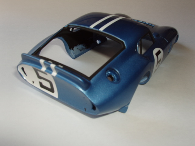

Belo. O Viking Blue é a cor de 64 (Guardsman Blue em 65, mais escuro). Mas as riscas largas são de 65 - estreitas e finas em 64. Para fazer um 64 correcto e partindo do principio que o kit GS é o chassis 2299, haveria alguns pormenores a rever, já que o kit representa CSX2299 em 65 e em diante: nariz "achatado" e com diferentes tomadas de ar para os travões, dois limpa para-brisas, mais uma tomada de ar no capot, pequenos "alargamentos" nas cavas de rodas traseiras e saidas de ar na face traseira tapadas.
Mas isto são pormenores, o que conta é o que fizeres dele. Deixo aqui duas imagens da carroçaria desse kit em versão 64 (enfim, tanto quanto me consegui aproximar :lol: ).

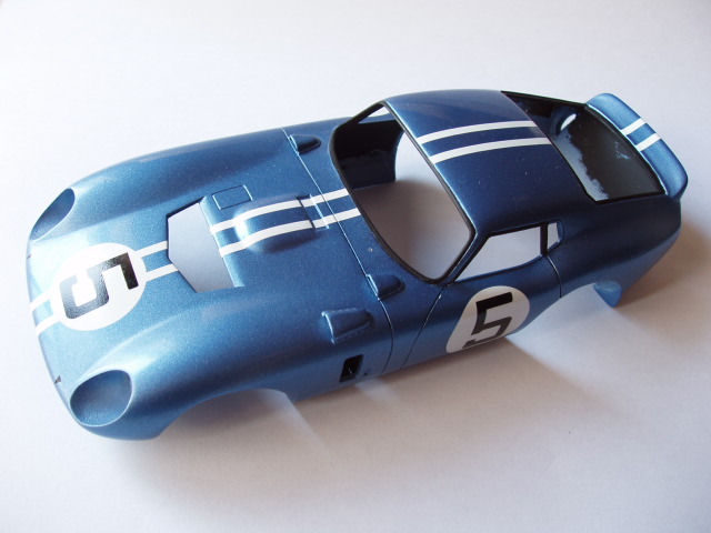

Finalmente, mas mais fatalmente, não sei o que se passou, mas a tinta reagiu muito mal (muito mal mesmo) com o primário Tamiya (supostamente compatível) e tenho a rara e delicada carroçaria em óleo de travões há 24 horas, mas sem grandes melhorias. Grande parte da tinta saiu depois de escovada, mas muita ficou entranhada no primário, e o aspecto é rugoso e áspero, :( :( :(

Foi uma questão de segundos: mal acabei de pintar, reparei que a tinta literalmente ressequiu e empolou com o primário.
Uma vez que levou umas três boas demãos de primário, vai ficar mais um dia no óleo; no capot e laterais já surte resultados, mas não me vou livrar da lixa...
