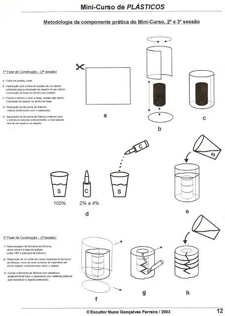

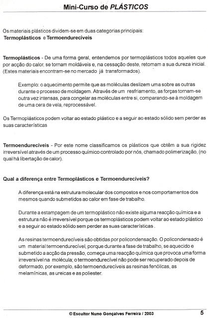

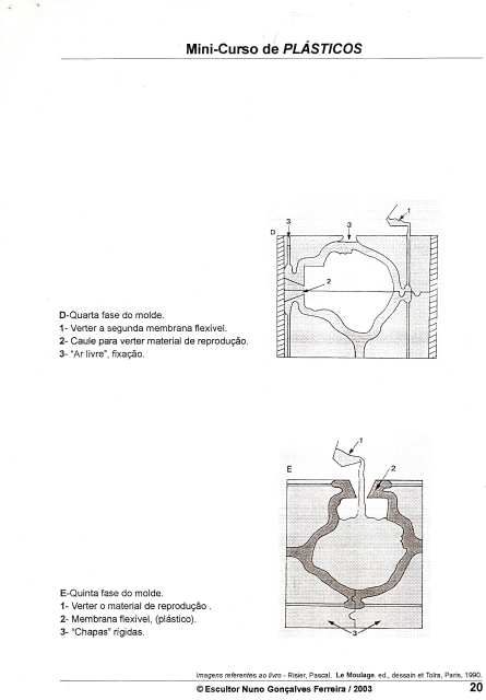

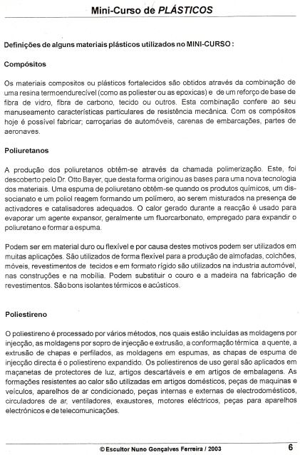

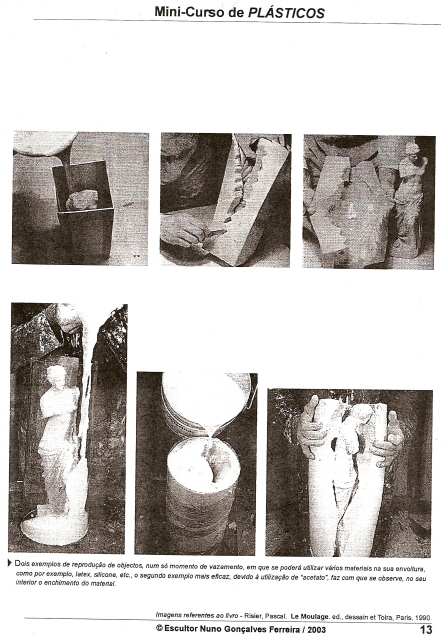

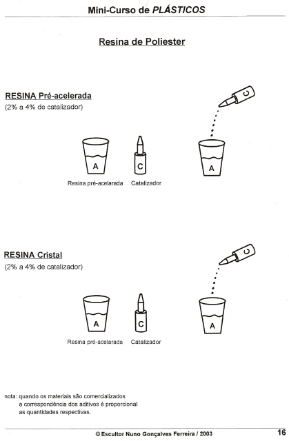

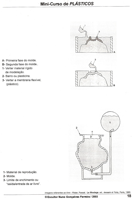

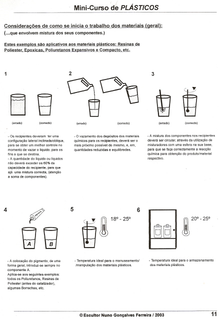

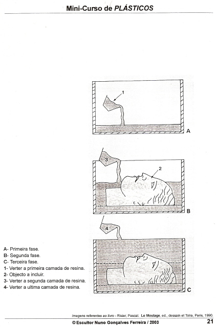

Boas , sou novo aqui no Automodelista e resolvi partilhar um pouco de informação relativamente ao processo de moldar ou esculpir uma peça, visto que alguns modelistas interessados em saber como se faz, a informação que se segue foi adquirida num mini-curso (3 dias) de plásticos que frequentei na escola, dentro do pouco tempo que tive para fazer este curso( cerca de 8 horas ) fiquei fascinado com as possibilidades que os moldes em silicone oferecem no que toca a reprodução exacta de uma qualquer peça, mesmo assim ainda consegui fazer umas cópias de algumas miniaturas que possuia que posteriormente fiz em poliuretano espansivél flexivel (esponja), poliuretano expansivél rígido (esferovite), e ainda gesso e resina cristal (a minha preferida), peço desculpa se os intens são muitos mas assim garanto que não falha informação nenhuma.

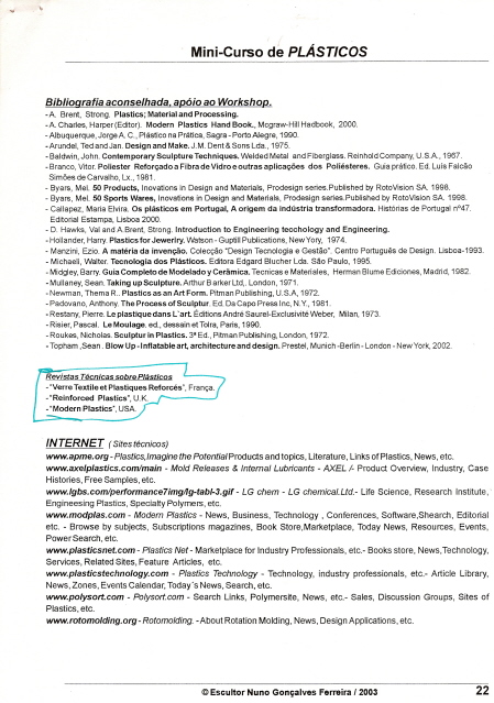

    e aqui vai o resto das pàginas...
    e pois bem, esta é toda a informação de que disponho relativamente a moldes , sendo que se alguem tiver alguma dúvida em que eu possa ajudar é só entrar em contacto.
