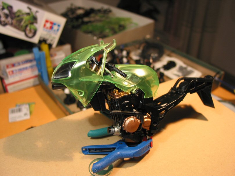

Olá ppl, boa tarde.
Gostava de uma pequena ajuda, como sabem estou a fazer uma kawasaki Ninja, e deparei-me com uma questão, as tubagens do veículo não têm braçadeiras, e quem em motas(e nos carros tb), sabe que todas as tubagens são apertadas com braçadeiras.
Sabem se há alguma maneira de se poder reproduzir as mesmas?
Obrigado por tudo.
:D

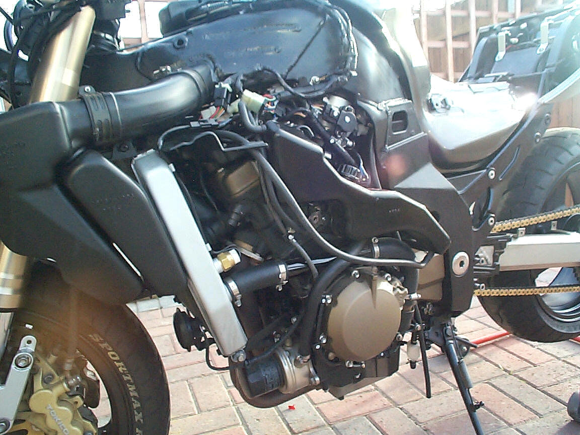

Uma foto da verdadeira máquina
olha
há várias hipóteses
ou mascáras a superfície correspondente à abraçadeira e pintas de x11
ou cortas uma tira fininha de papel autocolante metálico e aplicas
ou usas fio de cobre numa escala aceitável
cumps

E além de tudo o k o Patrick disse, podes ainda comprar foto incisões
para esse modelo, que tras as braçadeiras mas aviso-te desde já que precisas de uma paciencia de "JÓ" ehhehehehhe
A HLJ tem foto incisões
Acho que já foi tudo dito!!!
Basta um pouco de imaginação e paciencia que consegues imitar bem uma braçadeira!!! :D

Uma tecnica boa e barata ( e k usei há uns valentes anos) é a seguinte:
- Fio de pesca de diametro k aches aceitavel
- limatão para ferro
- fonte de calor
Akeces bem o limatão e tendo o fio de pesca bem esticado pressionas a lima / limatão, quente, sobre o fio.
Não deves pressionar com demasiada força, apenas marcar o fio de pesca, pk o nilon é muito sensivel ao calor.
Vais conseguir, com isto duas coisas. "espalmar" o fio de pesca e imitar o "ranhurado" das braçadeiras.
Não é facil de conseguir mas ........ é barato e é mais uma coisa feita pelo modelista.
Espero ter dado uma ajuda e continuação de EXCELENTE trabalho.
Se um dia alguém te disser que o teu trabalho nâo é profissional, lembra a essa pessoa que a Arca de Noé foi construída por amadores... e o Titanic por profissionais!!!
jma
só uma ou duas coisas
essa técnica parece ser eficaz, mas
depois é preciso pintar o fio, certo?
como é q se faz para fixar a abraçadeira na peça? podemos colar?
obrigado
Muito interessante!!! :razz: :o
Como podem ver o modelismo trabalha com muita imaginação!!! :D
podes crer...
Muito engenhoso!
E que tal uma tirinha de BMF marcada com a lima (apenas pressionando consegue-se o padrão desejado). Depois é só cortar um pedacinho de um clip e colar sobre a fita para simular os parafusos de aperto. Penso eu de que.

PATRICK, É claro k depois é necessario pintar o fio ( até pk vai fikar enegrecido).
Depois, ou antes tanto faz, de pintar corta-se um pouco acima da medida necessaria para podermos trabalhar a " braçadeira" a vontade e cola-se.
PETTER olha k essa tb é uma boa tecnica/ideia e parece-me mt mais facil de conseguir do k a minha.

Obrigado pelas vossas dicas, já estou a ficar com algumas ideias.
Mensagem por »
[fjoliveira"] :D
http://automodelismo.do.sapo.pt/dicas/intercooler.htm
e poderas ver como se aplica as braçadeiras a um kit e tambem poderá saber o matrial que utiliza para fazer....
:D um abraço....
ó pá , esse site é muito fixe!
Mensagem por »
Patrick Bateman Escreveu:ó pá , esse site é muito fixe!
:D pois é as vezes dá um jeito do carraças tem muito boas tecnicas!!!
:D Um abraço...
fjoliveira
Mensagens: 101
Localização: corroios
Mensagem por fjoliveira »
Obrigado pelas vossas dicas, e ZeKL, esse site deu-me umas ideias fantásticas, obrigado por tudo. Agora só falta por tudo em prática.
