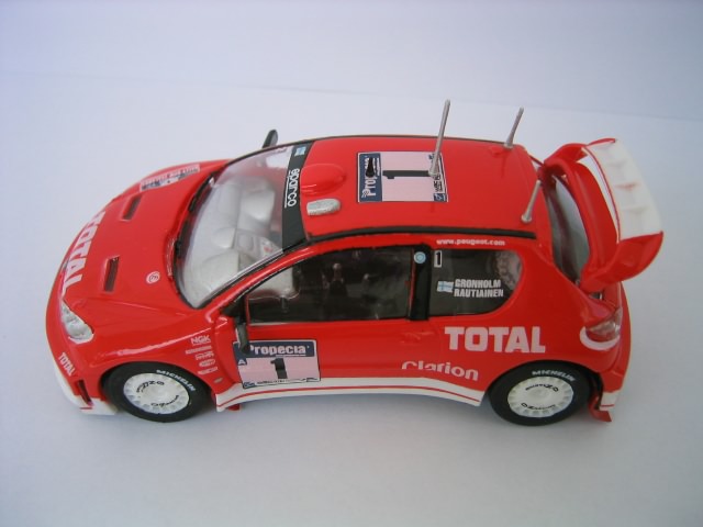

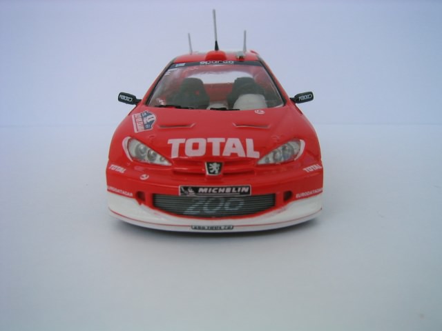

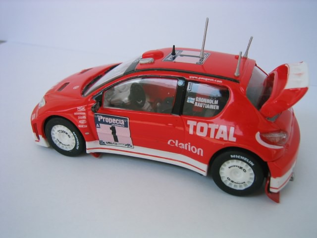

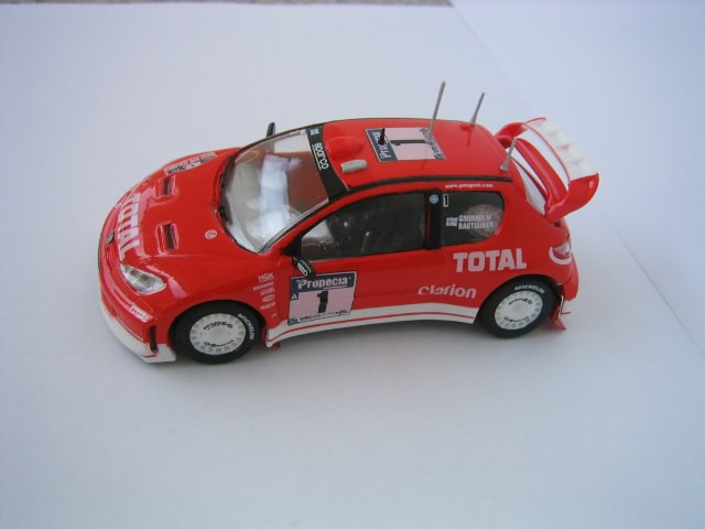

Caros amigos,
aqui está a minha ultima máquina. É um modelo da Heller escala 1/43. Custou-me 4.50€ e logo daí dá para perceber que os detalhes interiores não sao muitos. Como ja foi referido, não há rollbar, as rodas sao de plastico, etc. Mas a carroceria exterior está bem detalhada e como ja foi referido por aqui, é um optimo kit para aliviar o stress ou montar quando o tempo não é muito.
Como estava a acabar o meu estágio, nao tinha tempo nenhum, mas de vez em quando me apetecia desanuviar, optei por construir este brinquedinho que nao demora mais que umas (poucas) horas.
Serviu também para testar o clear da tamiya e a minha paciencia! :D
Aproveito para perguntar como devo aplicar o clear da tamiya. Apliquei-o com pincel, e se olhar com mt cuidado, notam-se umas ligeiras pinceladas :S Foi de ter feito uma camada demasiada fina e o clear secou demasiado rápido?
Mas, tendo em conta tudo isto, o resultado final é razoavel.
Está muito porreirinho!!! :D
Não vais decorar o tablier?
Até nem está muito mau! É pena é esses barrotes do tejadilho. Oops, afinal são as antenas eheheh
Agora a sério, o acabamento parece estar 5 estrelas, muito brilhante e uniforme!
Akuazinho, para o tamanho que tem até ficou bem fixe.
As antenas, é que são demais, parecem vassouras
Olha que para 1/43 está bastante porreiro.
Mesmo assim alguma coisa podia ter sido melhorada. Poderias ter construído a rollbar, não seria difícil, e podias ter trocado os “troncos” do tejadilho por antenas feitas por ti com plástico aquecido e esticado. Mas á parte disso e para a escala e preço que foi está um belo modelo.
Quanto ao clear deves ter aplicado com pouca tinta. As camadas devem ser generosa q.b. (mas não a escorrer).
Outra das coisas é que devem ser aplicadas com um bom pincel, daqueles mais largos.
Deves tb envernizar a carroçaria antes de a colocar no chassis e antes de colocares os vidros pois estes não ficam muito bem depois de envernizados.
Depois de envernizada a carroçaria este deve ser polida para eliminar qualquer marca deixada pelo pincel. O que não se consegue fazer depois do carro estar concluído com antenas espelhos e faróis extras. Espero ter ajudado. =D
Obrigado pelas respostas.
A começar pelas antenas, só depois de tirar as fotos é que reparei na verdadeira dimensão delas. Parecem mm cornos. Como sugerido vou fazer umas de plástico derretido pois é muito facil e o resultado é excelente.
Falando do clear, usei um pincel largo mas como suspeitava teria que ser mais bem regadinho :D Por isso ja testei neste e não no Mclaren Mp4/8 :D
Passar o clear nos vidros também foi um erro. Não volta a acontecer.

Só reparei que o aileron não assenta bem na carroçaria... de resto ficou muito porreiro dado o modelo.
