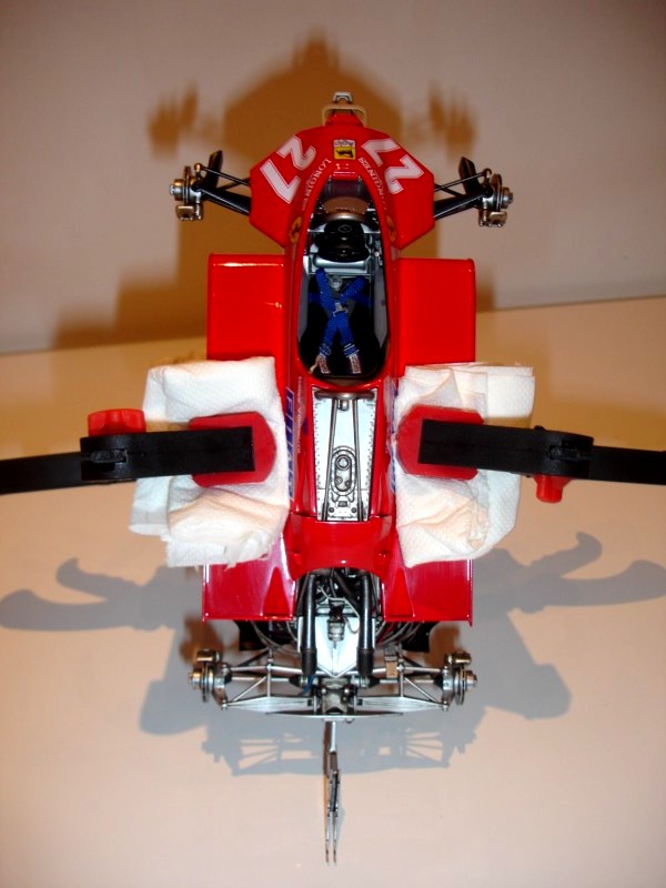

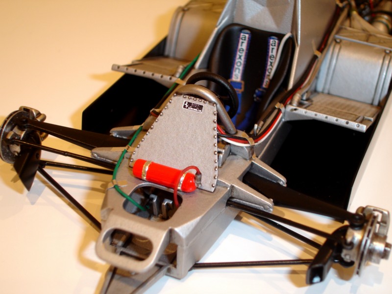

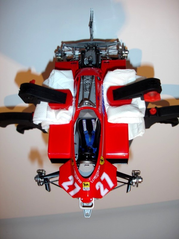

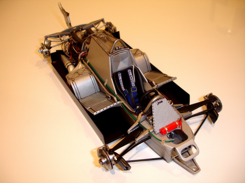

Olá a todos!

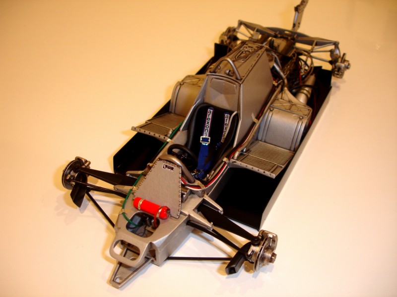

Tou de volta com mais umas fotos daquilo que tenho conseguido fazer nestes ultimos tempos, desta vez tenho umas imagens do ultimo desenvolvimento do CK, decidi que vou fazer esta versão como sendo "curbside" até porque só agora é que topei que a carenagem superior tem montes de dificuldades de encaixar no resto do carro, fica com cerca de 1 ou 2 mm´s de folga quando encaixada no chassis.
Como tenho o Ferrari 126C2 em fase de acabamento e visto que a parte mecanica é precisamente a mesma, ou quase, resolvi deixar um completamente fechado e o outro aberto, visto que vou tentar expô-los sempre lado a lado.

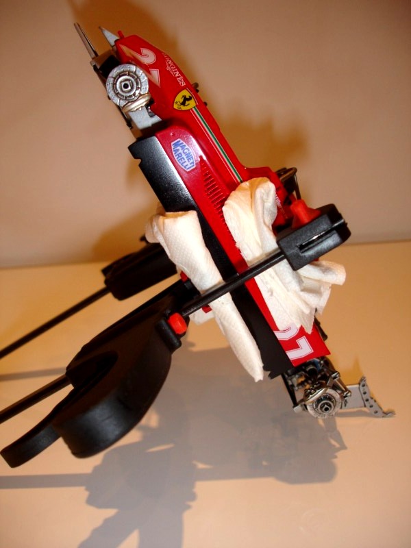

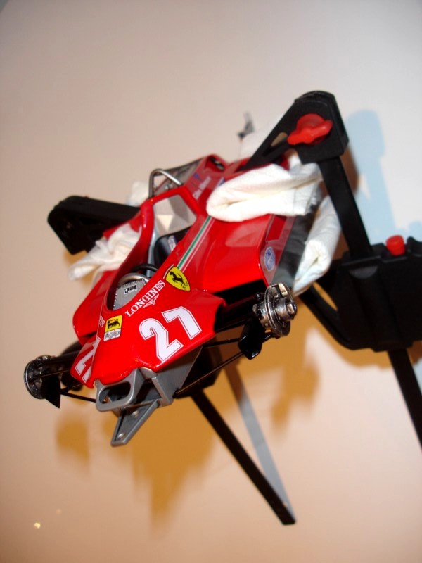

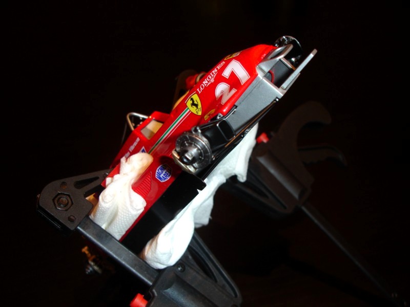

As fotos de hoje mostram o "esforço" que fiz para conseguir colar a carenagem superior ao resto do veículo, simplesmente utilizei uns grampos para levar tudo à posição real, sem força nenhuma, foi só ajeitar.
Só resta dizer que já foi tudo polido, agora só falta retirar os grampos e ver se ficou tudo bem, depois vou dar mais uma polidela rápida nas zonas que foram apertadas e falta pouco.....muito pouco.
Um grande abraço a todos
Kostinha

Re: Ferrari 126CK 1/20 Fujimi
Os grampos estão muito bem feitos!
Fora de brincadeiras, está com muito bem aspecto!

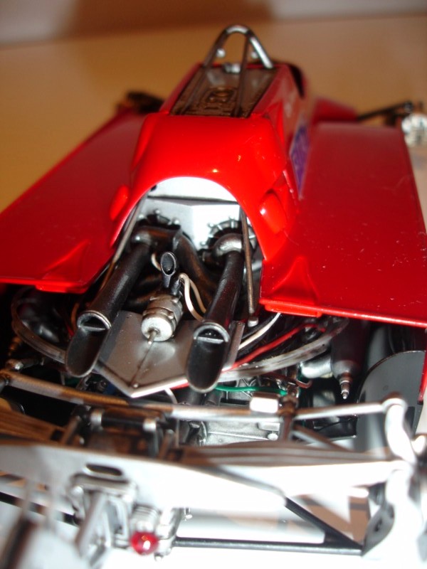

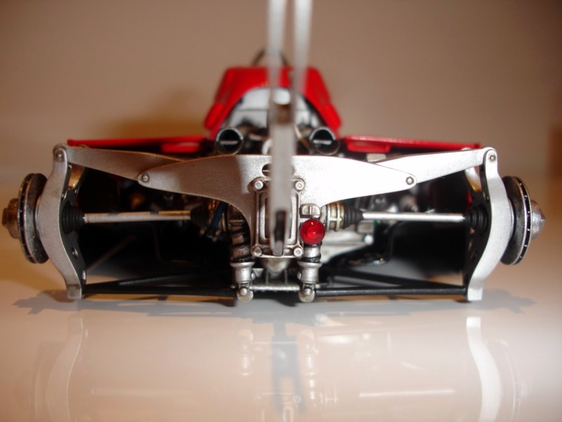

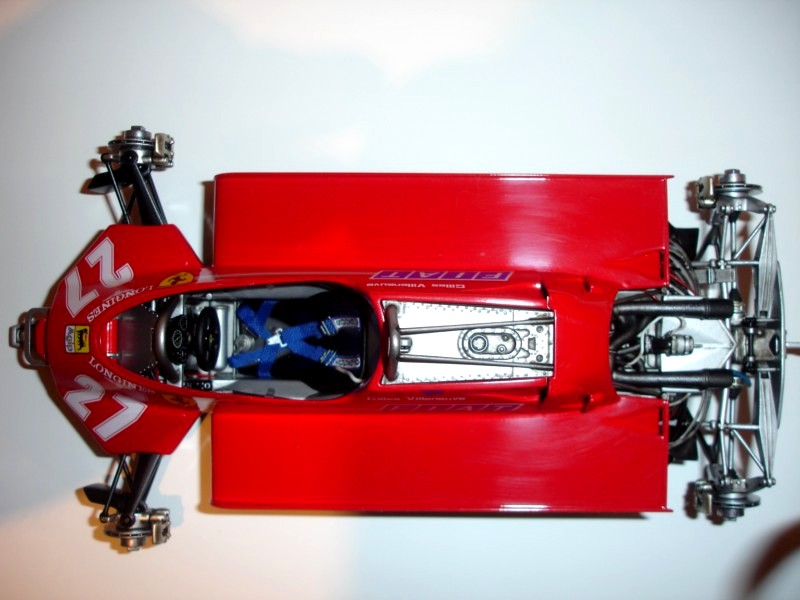

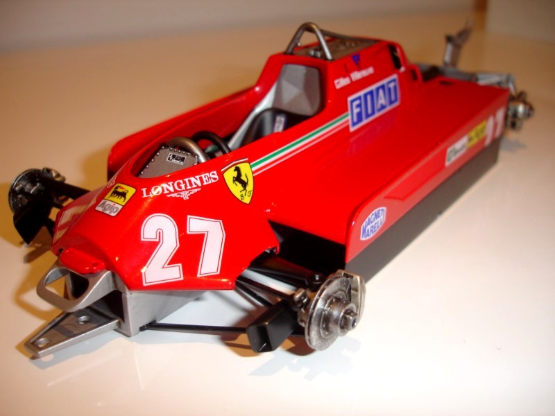

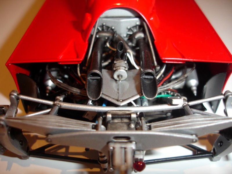

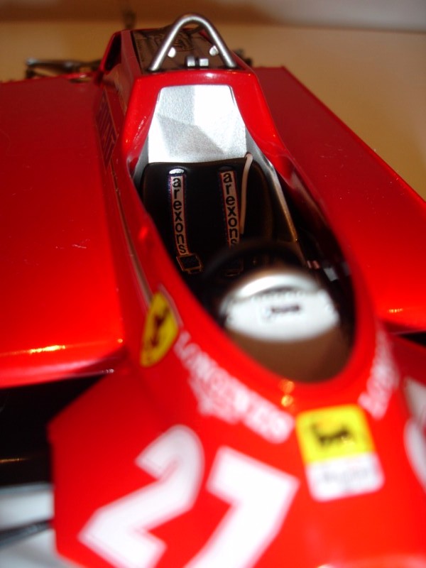

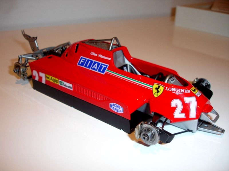

Depois de ter retirado os grampos que seguraram a carenagem ao chassis durante 3 dias o resultado foi este:
Agora falta muito pouco, tenho que colocar ainda o bico do carro, a asa traseira, as rodas, as laterais da carenagem, mais umas coisitas e já está
Um abraço a todos
Kostinha

GRANDE TRABALHO, agora só uma coisa, os grampos são para quê??? e já agora fazes o polimento como??, desculpa lá mas eu pelo menos no polimento sou "tosco" e tudo o que possa saber a mais é bem vindo.

Muito obrigado pelos comentários, quanto ao verniz, usei o tão temido TS-13 da Tamiya, aplicado directamente da lata e dado em camadas muito finas e esperando entre cada uma cerca de 1h30m, os decalques destes kits da Fujimi são muito bons e não reagem nem um pouco com o verniz.
Depois de ter deixado secar cerca de 3 semanas, fiz o polimento com as massas de polir da Tamiya, primeiro com a fina e depois com a de acabamento.
Adolfo, os grampos foram utilizados para conseguir que a carenagem assentasse no chassis, talvez seja o único defeito deste modelo, quando se monta a carenagem, a mesma fica com uma folga exagerada, cerca de 1 a 2 mm, por isso utilizei os grampos, para conseguir colar as duas partes.

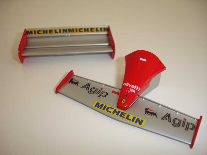

Olá a todos, tudo bem com voces??

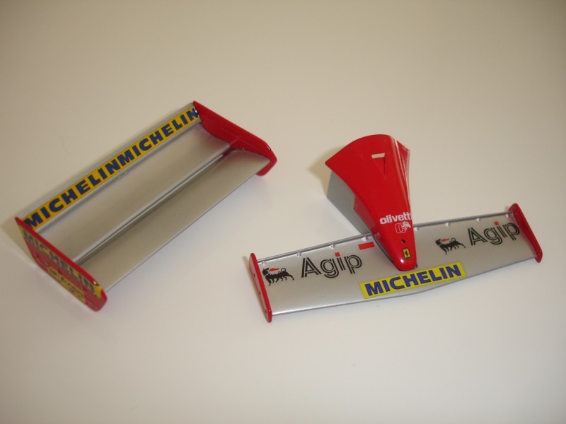

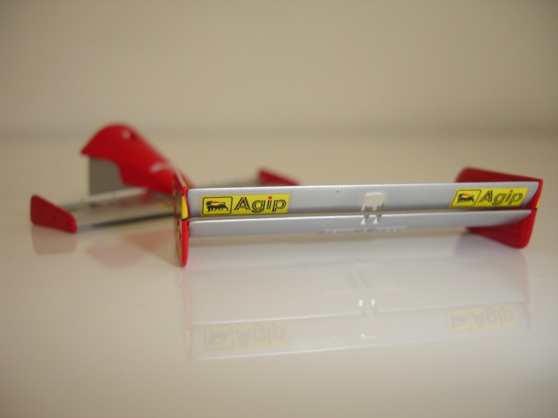

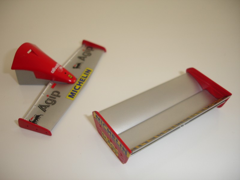

Desta vez tenho muito pouco, só consegui colar os ailerons dianteiro e traseiros, a partir de agora é só fazer as afinações necessárias para os colar no lugar.
Tanto a asa dianteira como a traseira ainda vão ser beneficiadas com uns rebites e uns parafusos em photo-etched, agora novidades,novidades, talvez lá para quinta-feira, vou dar uma voltinha para aproveitar o fim de semana grande.
A Maria também merece!
Grande abraço a todos e um grande bom fim de semana!
Kostinha
Kostinha

Está com muito bom aspecto. Olhando para este projecto até parece que o CK é bonito
Que aluminio usate para as asas?
- Carlos Valente
- Mensagens: 200
Essa pintura tá muito bem feita Kostinha, gostei muito da perfeição na montagem, não se ve uma falha. parabens
Carlos Valente
Carlos Valente
Rui Mendes Escreveu:Está com muito bom aspecto. Olhando para este projecto até parece que o CK é bonito![]()
Olá Rui, muito obrigado pelo comentário.
Para pintar as asas usei o spray TS-30 da Tamiya, foi o mesmo que dei nas jantes.
É uma cor muito aproximada do aluminio polido, apesar de se chamer Silver Leaf.
Um grande abraço
Kostinha

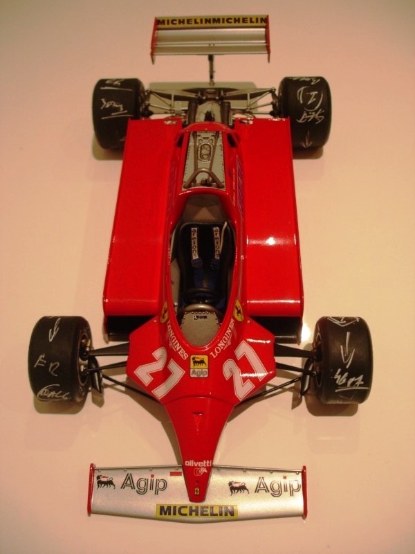

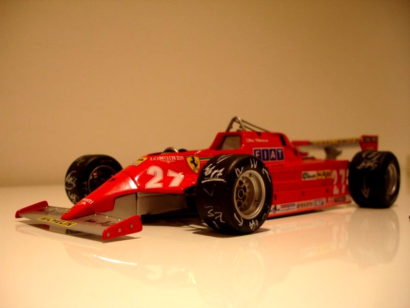

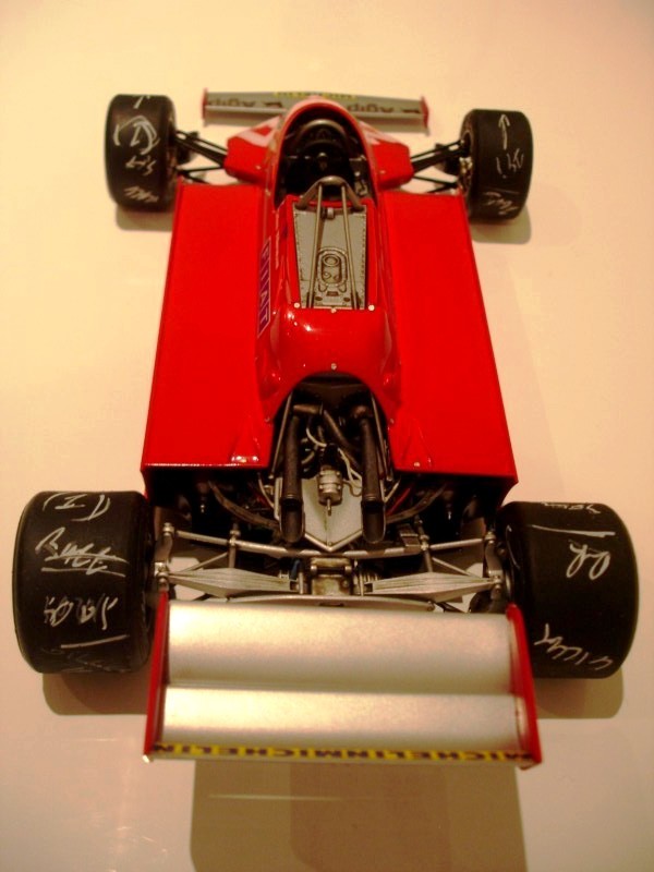

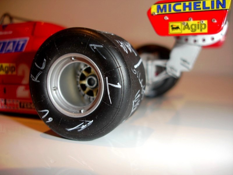

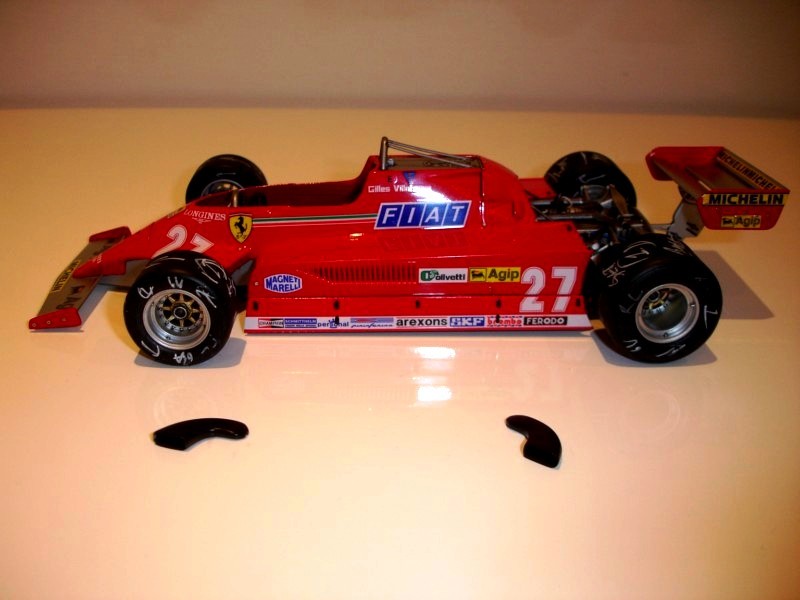

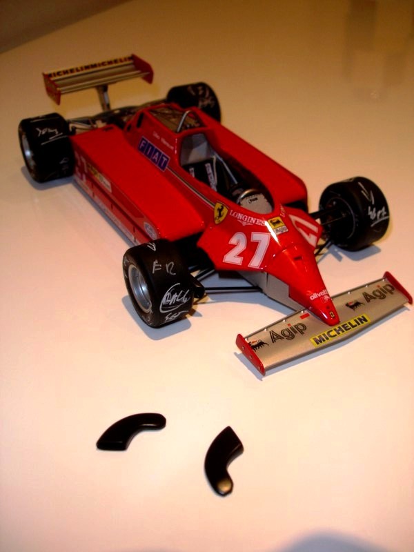

Olá a todos.
Hoje voltei de uns dias de descanso merecido, andei pelo Norte, a passear e a curtir.

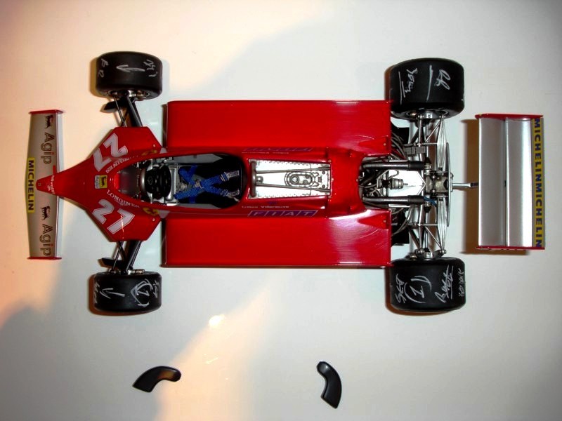

As fotos que vos trago hoje são de uma experiência que andei a fazer com os pneus, como o carro vai representar a versão que venceu o GP da espanha de 1981, lembrei-me de fazer o carro como se estivesse na grelha de partida, sem ter andado ainda nada, por isso tentei fazer umas marcações nos pneus parecidas com as que eram feitas antigamente para ninguém se enganar na colocação dos mesmos.
Entre outras coisas escrevi assim meio á pressa "Gilles" , "Race" , "Set 1" , etc , coloquei umas setas com o sentido de rodagem e uns numeros aos acaso, como já tinha visto em algumas fotos.
Por enquanto é só uma brincadeira, nas fotos ainda não está nada colado, nem as rodas, nem a asa traseira, as fotos foram apenas para o boneco.
Vejam lá se gostam e se necessário dêem-me na cabeça.
Opiniões são bem vindas.
Um grande abraço
Kostinha
