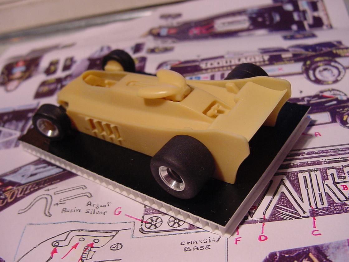

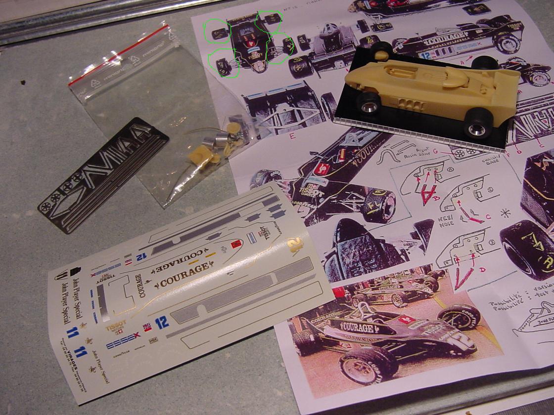

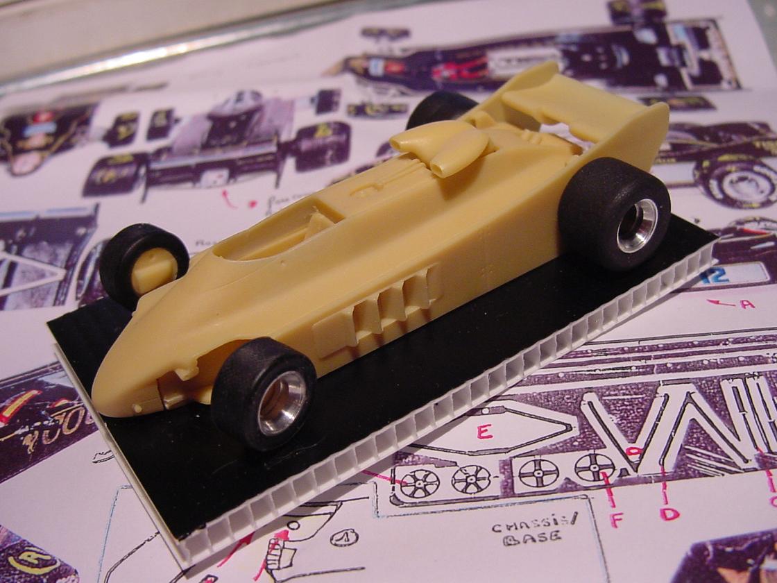

Não sei se o Lotus 88 terá muitos adeptos entre o Pessoal do fórum!?...a mim, que sou um "fascinadinho" por particularidades técnicas e inovações tecnológicas, esta bela "lembrança" que nos deixou o Sr. Colin Chapman "desarruma-me" completamente o "sotão!" :D ...
É um kit simples no que toca em numero de peças, o molde é muito bonito e perfeito, quase parece não precisar de qualquer trabalho e estar pronto para pintura, os pormenores como gravação dos vários painéis e rebites e fechos de superficie são finíssimos, pelo que nem irá em princípio levar primário, prevejo no entanto uma fase de acabamento delicada, o preto, com prateados e as finas tiras dos decalques em dourado vão-me concerteza dar alguma luta!
Ficam algumas fotos do conteúdo do kit.

vais ter que fazer alguns ajustes,as rodas parecem estar todas elas afastadas demais ,pequenino simples mas trabalhoso
bom trabalho
É sempre bom haver a presença de um "olho treinado" a ajudar! :D ...de facto ainda nem sequer tinha reparado nesse detalhe, estou a ver que ou és um admirador/conhecedor do 88B ou então, simplesmente da fórmula 1! de qualquer forma, bom poder de análise!
Não me importo nada de ter trabaho para conseguir um bom modelo, é aliás o que me dá "pica"...se não gostasse, dedicava-me àqueles que já vêem montados!...em caixinhas transparentes! :D

Quanto ás rodas, parece-me que o montaram para o foto demasiado depressa e nem puseram as PE no sitio :D
