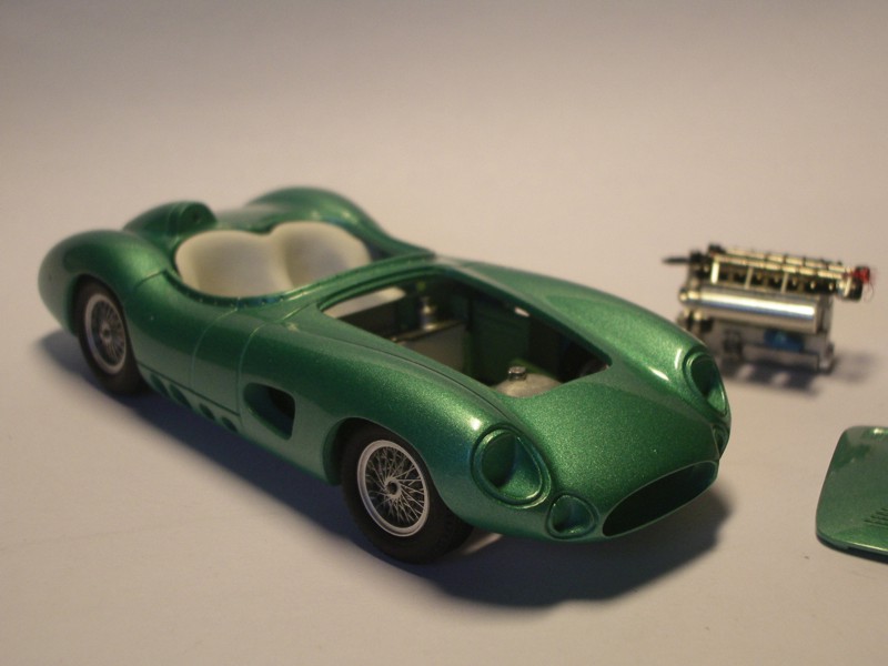

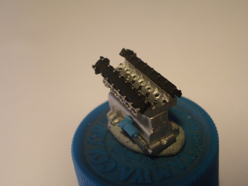

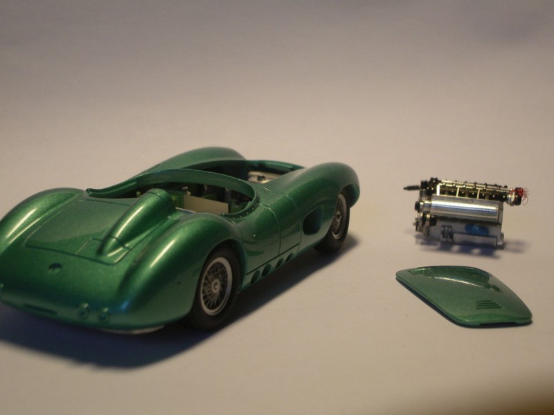

Como a vida não são só GB's tenho trabalhado noutras coisas para variar :mrgreen:
Não quer isto dizer que as peças dos GB's não têm evoluido, mas a disponibilidade para colocar aqui as evoluções não tem sido muita.

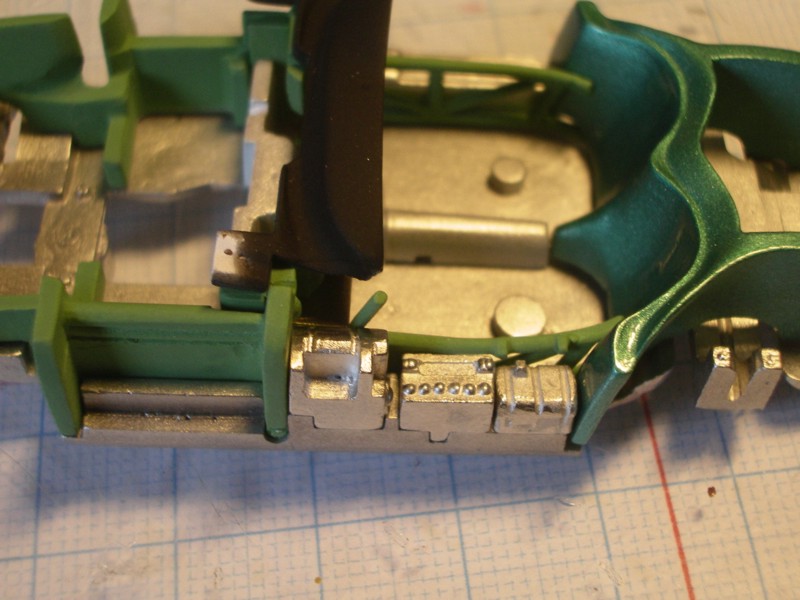

Este Aston venceu os 1000 Km de Nurburgring em 1957, é um kit da Paddock em metal branco e obviamente na escala 1/43.
A carroçaria está pintada e o motor está quase concluido,

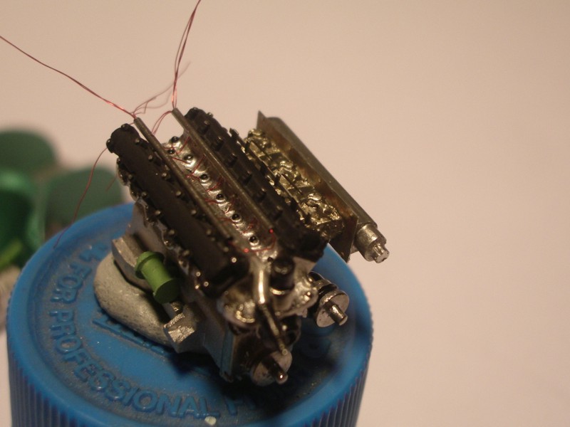

O homem está imaparável... e agora até fios já mete no motor =D>

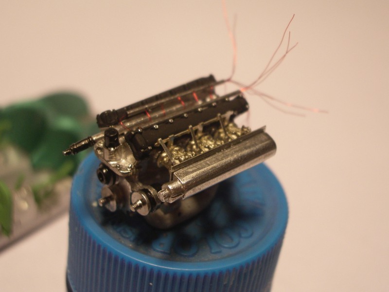

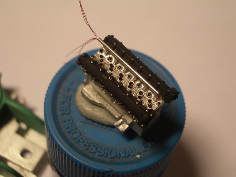

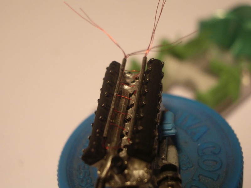

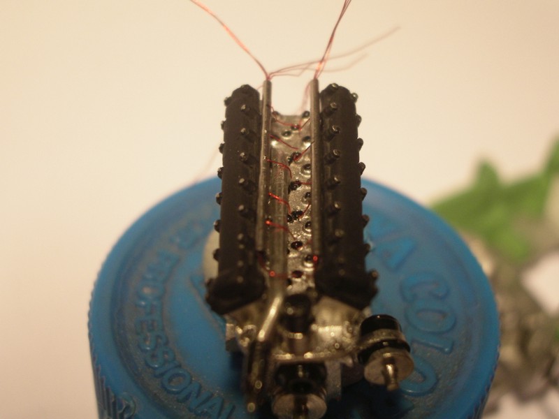

Obrigado rapazes :D , não uso lupa Sérgio, cansa muito a vista.
Depois de ligar os fios da bobine direita fiquei mesmo com vontade de deixar a esquerda para outra altura,

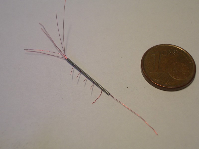

Está a ficar espectacular, como dizia um colega acima, isto é uma obra de Relojoaria. Aqueles fios são muito finos, o que é que utilizas-te??

Olá Ilidio, os fios são de uns auscultadores de MP3 estragados, a medida é 0,04mm o que me parece ser aproximado á escala.
Mas não têm a elasticidade ideal, como são de arame ficam com um aspecto muito armado.
Mas foi o melhor que arranjei até agora, os que vêm nos kits 1/43, mesmo nas melhores marcas como a Feeling43 e a Tameo são muito grossos e fora de escala.

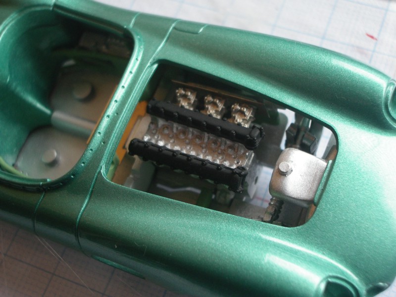

Bem agora, com o motor acabado vamos lá ver se cabe tudo lá dentro e a tampa fecha :D
É que apesar de ter testado antes de pintar, nem sempre a montagem final corre bem.

...Parece-me a tua mais bonita montagem até ao momento (dos que conheço) está de facto lindíssimo! e o modelo parece-me muito bom, as formas do DBRR1 estão perfeitas e o motor muito convincente.
Qual foi a pintura que lhe aplicaste?...ficou óptima, e com um "look" muito natural, sem exceso de brilho ou profundidade!...mesmo "au point!"

Excelente a pintura e o detalhe do motor. Está um trabalho magnífico. Só acho que os fios estão um bocadinho finos.
Ás vezes é preferível ficar um pouco fora de escala para realçar o pormenor. Mas é só a minha opinião. :wink:

Obrigado pessoal, mas neste caso o modelo ajuda e muito.
Alvaro a pintura é como de costume tinta da gama automóvel aplicada a aérografo, neste caso é um verde ref da Audi, acrilica de base acuosa, com o verniz bicomponente.
A pintura correu mesmo muito bem , não ficou nem um grãozinho de pó ou pêlo. Quanto ao brilho, as fotos não mostram, mas penso que tem um pouco a mais para um carro de competição dos anos 50, (o Ferrari 195S que fiz á algum tempo atrás ficou mesmo perfeito) pelo que lhe vou dar um pouco de "polimento" para lhe dar um aspecto mais realista.
JC tens toda a razão quanto aos fios, são de 0,04 mm e penso que estão mais ou menos na escala mas parecem demasiado finos. O problema é que todos os outros que tenho são demasiado grossos.
Para a próxima pinto-os e já ficam mais grossos :)
Agora vamos lá continuar que todo acabadinho com os numeros e as PE todas no sitio é que vai ficar lindo :D
