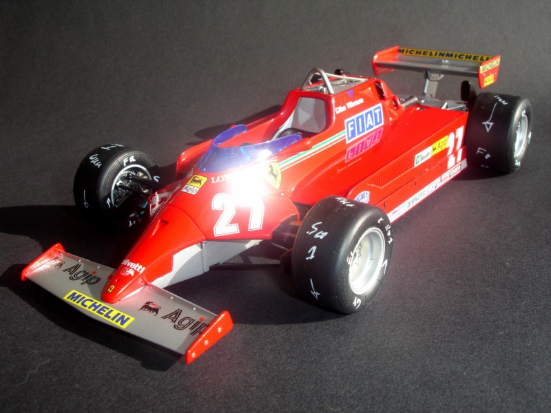

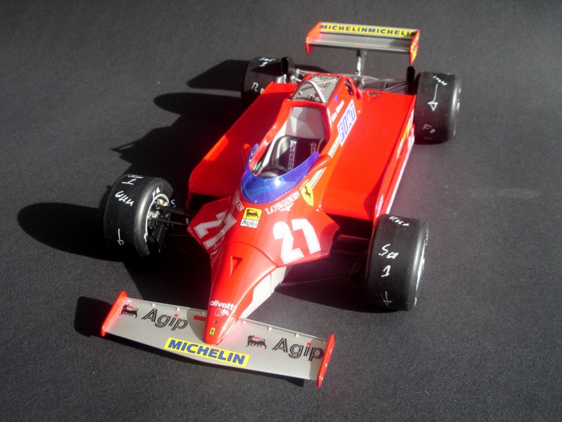

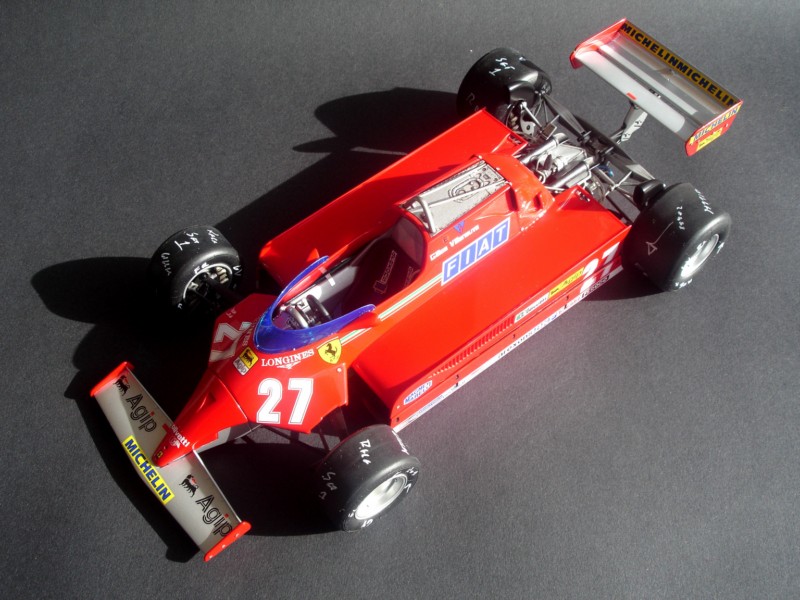

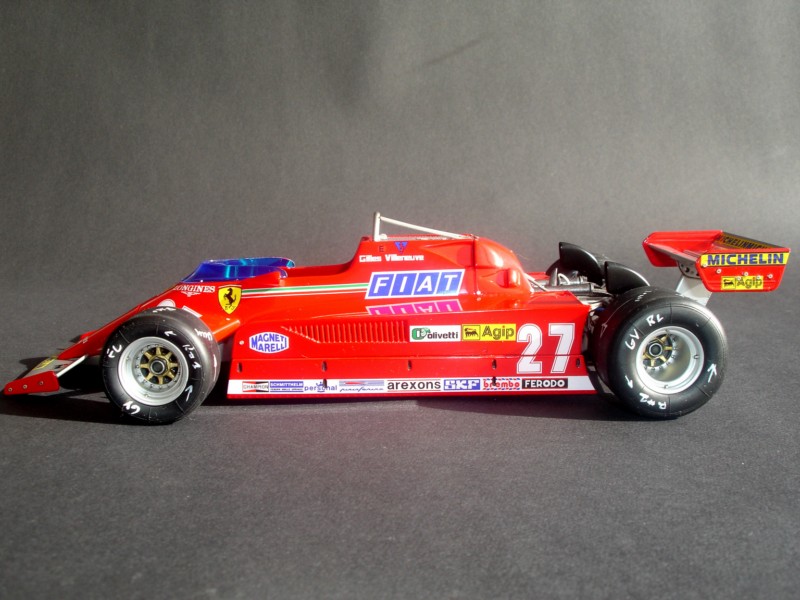

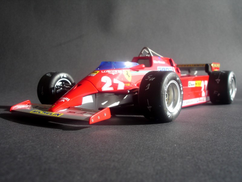

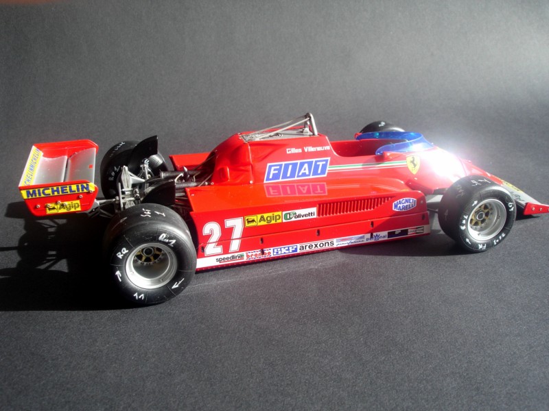

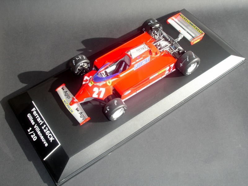

Olá a todos.
Depois de muitos meses a ser construído, com alguns avanços e recuos pelo meio eis que, consegui terminar o Ferrari 126CK! :mrgreen:
Este Kit deu-me um gozo do caraças a montar, tinha alguns defeitos, principalmente nas uniões da monocoque e outras coisitas mais pequenas, mas no fim de contas foi tudo muito fácil de resolver.
As carenagens foram pintadas com spray Tamiya TS-8 "Italian Red", depois foram decalcadas, por cima dos decalques coloquei ainda três camadas de verniz TS-13 da Tamiya, foram polidas e depois de tudo montado ainda adicionei uns detalhes com PE´s, nomeadamente em alguns pontos da carenagem e nos topos laterais dos ailerons.
Este Kit conforme disse durante a sua construção na secção dos trabalhos em progresso ficou "Curbside", até porque tenho o modelo do Ferrari 126C2 quase terminado e como ambos têm a parte mecânica muito semelhante, decidi deixar um fechado e o outro aberto, porque, conto expô-lo sempre que possível lado a lado.
A construção deste modelo que foi iniciada em Julho e que só agora terminou :? :? :? pode ser acompanhada nestes dois tópicos:
viewtopic.php?f=14&t=6371
viewtopic.php?f=25&t=6818
Espero que gostem
Um Feliz Natal e um grande 2010 e já agora, um grande abraço a todos.
Kostinha

Re: Ferrari 126CK 1/20 - Terminado!
O modelo ficou MUITO BOM, deu trabalho mas o resultado final está á vista, parabéns.
Na base podias colar uma lixa (600) para simular o alcatrão :)
Kostinha, já dei o meu contributo destrutivo ( :twisted: ) no tópico do GB, por isso não me vou repetir! :D

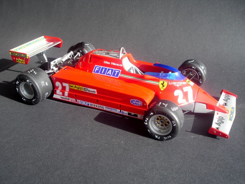

Está excelente Kostinha, parabens. Oxalá os meus atingissem este nivel.

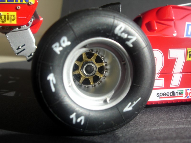

Como único reparo, concordo com a opinião do Devil em relação aos pneus mas isso são apenas opiniões que em nada diminuem a optima montagem.
muito bom trabalho.
Mais que ser ferrari é ser o do Gilles.
Grande trabalho n me lembro é o quebra vento ser azul.
está um trabalho modelista de qualidade superior.
Parabéns
kostinha
Mensagens: 401
Localização: Almada
Mensagem por kostinha »

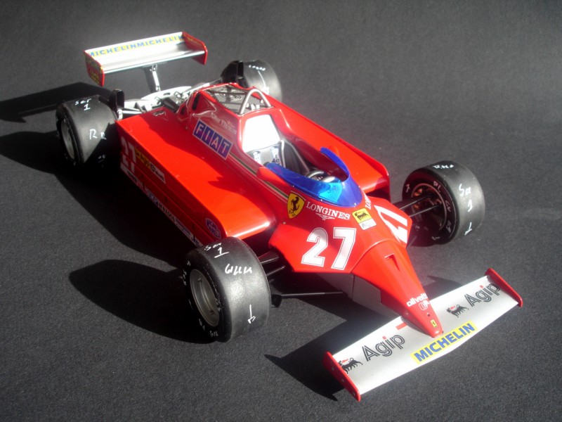

Olá Lucas, eu também tive dúvidas quando vi nas instruções para pintar o ecrã de azul transparente mas, depois de muito pesquisar e de fazer montes de downloads de fotos de referência descobri umas quantas do GP de Espanha de 1981 e também de outros GP´s em que se vê o tal azul.
Junto envio umas quantas imagens, dá para ver mais ou menos... :?
Mas de qualquer maneira tens razão, este carro já na sua fase final correu alguns GP´s com um pára-brisas completamente transparente.
Um grande abraço
Kostinha
Um dos carros mais bonitos de sempre, com o melhor piloto de sempre (não estou a ser nada parcial, pois não?)
E a montagem está esmeradíssima. Óptimo aspecto!
Bem para mim é transparente, os azulados n serão reflexos?
è irritante quando surgem estas duvidas.
Desculpa a Insistência.
kostinha
Mensagens: 401
Localização: Almada
Pelo que diz no manual de instruções é azul, e também já vi outros modelos iguais com a mesma cor, é sempre lixado quando aparecem estas dúvidas. :D :D
Kostinha

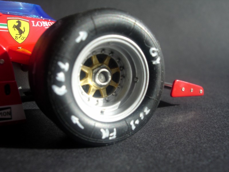

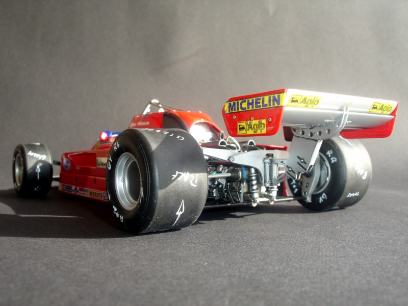

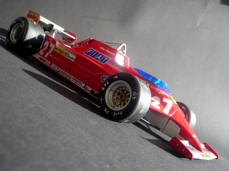

O modelo está magnifico,não há defeitos apontar
Os pneus com as letras e os numeros :doubt: , o azul do parabrisas podia ter sido pintado mais diluido ,ele é azul de facto mas não tão azul e as peças de alumino pulido pintadas com as ALCII,mas estas são coisas que tem mais a ver com o meu gosto pessoal
Mas como disse não há defeitos,está perfeito,parabens
Carlos Valente
Mensagens: 200
Mensagem por Carlos Valente »
Muito bom Kostinha, gosto muito das suas montagens e esse segue o padrão de sempre.
Abraço e um ótimo final de ano a voce tambem
Carlos Valente
...Parabéns, uma montagem muíto limpa e correcta. Foi uma pena ter sido "obrigatória" uma montagem "curbside" depois de tanto trabalhinho com o chassis, penso que da próxima valerá a pena fazeres uma pré-montagem para perceber melhor como se encaixam os vários componentes e eventual correcção dos mesmos.
Quanto aos pneus, teria optado por não incluir os "letterings" ou pelo menos tentado não incluir tantos, já que lhe dão um ar um pouco "falso" talvez também por estes apresentarem um "ar" tão "limpo" ...tenta sujá-los um pouco e creio valorizará o aspecto geral.
O azul do pequeno deflector aerodinâmico está de facto um bocado para o azul do boião "Vicks Vaporub" vale sempre a pena ensaiar primeiro num pedaço de plástico transparente a diluição da tinta para não se cometerem estes erros, mas como já disse antes é no geral uma montagem com um ar muíto "limpo".
Venha o próximo!
Rui Mendes
Mensagens: 496
Localização: Setúbal
Mensagem por Rui Mendes »
Olá Kostinha.
Parabéns pelo excelente trabalho. Até parece que o carro é bonito :D !
Quanto ao azul, para mim não tenho dúvidas e se as tivesse seriam dissipadas na 1ª foto "of the real thing". Tb não tenho dúvidas da dificuldade de trabalhar tintas transparentes pois se nas cores opacas ou metalizadas, para obtermos uma cor homogénea temos de aplicar várias camadas, nas transparentes o principio será o mesmo só que a cor ficará sempre mais "carregada".
Tb tenho a certeza que ao vivo este azul não se destacará tanto como nas fotos, pois as maquinas fotograficas são muito cruéis ( e as macros são f***...!).
Mais uma vez parabêns e agora que venha outro CK mas despido para que se possa ver o interior do bicho.
p.s. se quiseres tenho umas fotogravuras bem fixes para o teu próximo CK, mas despacha-te não vá eu acabar para a semana o 956 e começar o o meu :D :D :D
Rui Mendes Escreveu:p.s. se quiseres tenho umas fotogravuras bem fixes para o teu próximo CK, mas despacha-te não vá eu acabar para a semana o 956 e começar o o meu :D :D :D
Rui acho que o que disseste sobre o modelo é muito acertado, está parte é que me cheira que andas a ver muitos filmes!!! :twisted:
kostinha
Mensagens: 401
Localização: Almada
Rui Mendes Escreveu:Olá Kostinha.
Olá Rui, provavelmente só farei outro CK lá para o ano que vem (também já falta pouco..), talvez a versão do GP do Canadá com pneus de chuva, mas ainda não sei.
Tens cá uma sorte de teres fotogravados para este carro, andei montes de tempo à procura deles,mas pronto agora já não vale a pena... :wink: :wink: .
Quanto ao resto é verdade, o azul nas fotos parece muito mais carregado do que é na realidade, ainda para mais as fotos foram tiradas com muito sol, ao vivo está bem mais suave.
Para finalizar, já estou como o Devil, então e o Porsche?? E o Mini??
Um grande abraço
Kostinha
