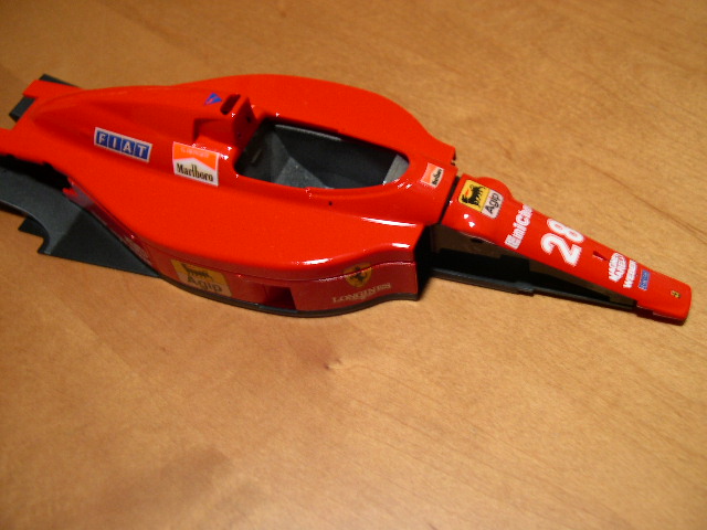

Carroceria pintada, mas à espera de mais uma demão tudo porque o topo deu muito trabalho...

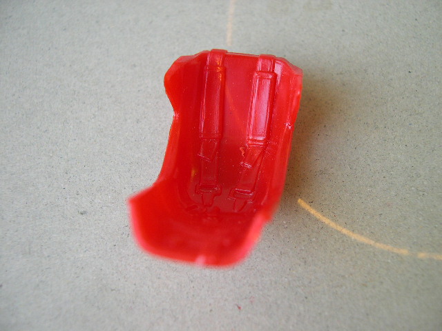

Estes são os unicos aftermarket que tenciono usar neste projecto para além de uns cintos que deverão ser melhores que o que vem moldado no banco
Não estou a pensar fazer um mega projecto, tenciono colocar uns fiositos e uns tubinhos, testar umas ideias e principalmente não demorar uma eternidade...

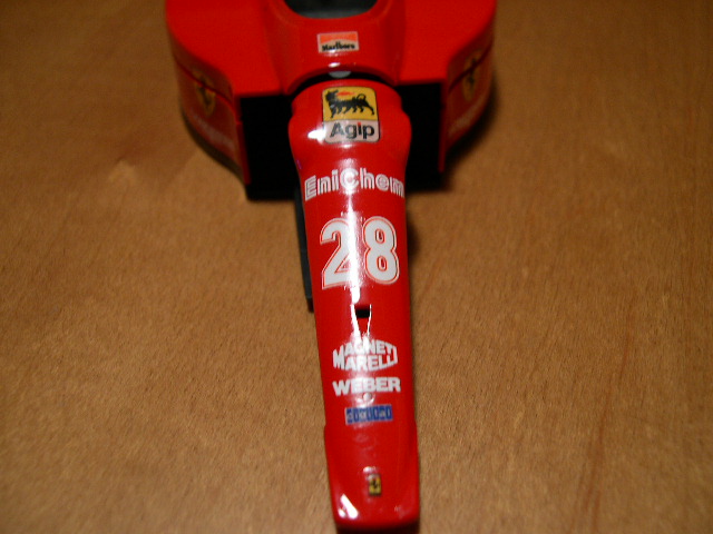

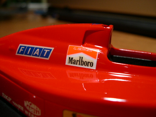

Lamurias à parte, aqui vai um pequeno update.

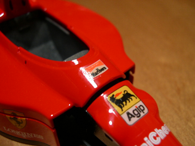

Decalques da carroceria terminados e devo dizer que a cx era mesmo antiga pois os decalques não reagiram tão bem ao micro set como os actuais tamiya e para alem disso são um pouco bassos para o meu gosto.
O proximo passo deverá ser uma sessão de verniz e depois recomeço a monocoque e motor.

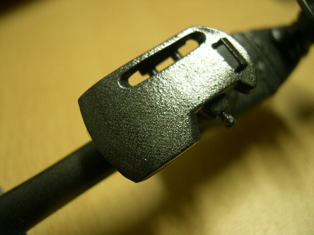

Alguns pequenos avanços.

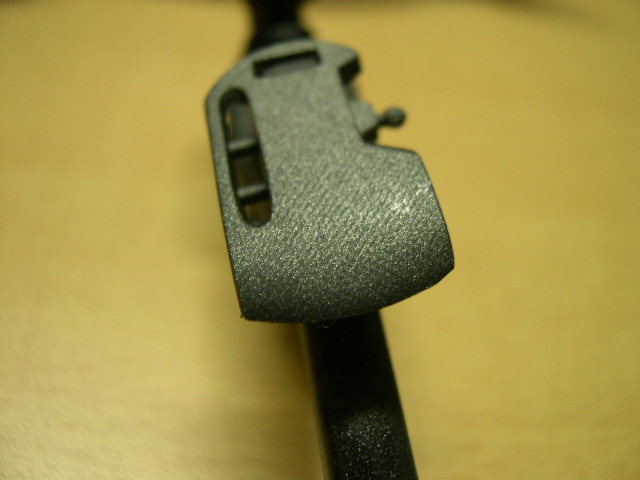

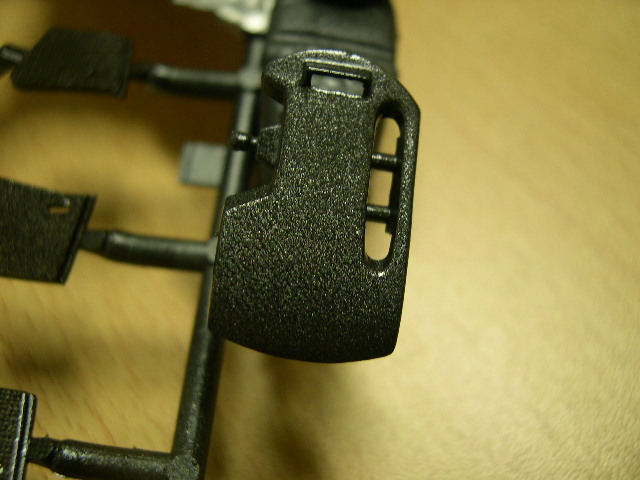

Este projecto está a servir para esvasiar caixas e testar algumas ideias que tinha em mente. Então aproveitando as linhas simples e angulosas deste modelo dos finais de 80 em que as fibras invadiram gradualmente o aluminio, resolvi brincar um pouco com isso e criar as minhas proprias fibras de carbono.
Comecei com uma base escura e mate, neste caso antracite enamel da revell.
Aproveitei uma das redes que as cx da tamiya nos oferecem e com a rede na diagonal disparei cinza metalizado pouco diluido da tamiya
Dpois uma bafurada de smoke (X-19)
Pelas fotos nesta fase já parece fixe, mas na altura achei que devia escurecer um pouco as coisas, estão dei uma dose de oil da gunze.
Após outra dose de smoke ficou assim. A foto não ajuda muito mas na minha opinião ficou demasiado discreto.
Como este projecto é para testes, dou estas peças como terminadas. Passemas ao seguinte:

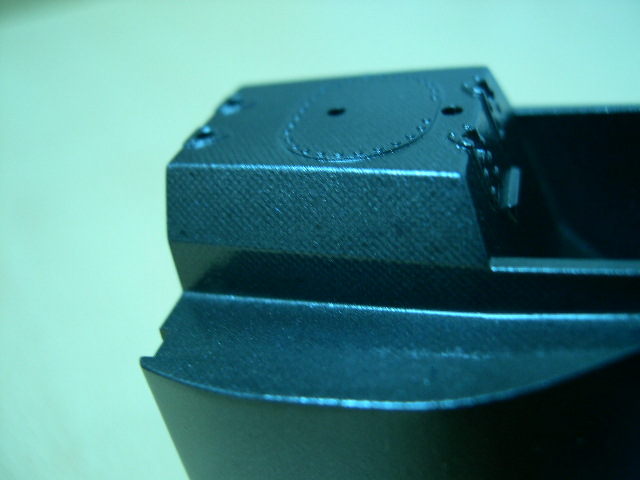

A foto do conjunto. Carroceria com duas demãos de verniz bi-componente. O topo ficou com casca de laranja mas vou tratar disso brevemente. Uma das coisasboas deste verniz é que é quase à prova de bala portanto posso polir com o mini berbequim :) :) .

Na monocoque utilizei como fundo preto semi-brilhante e depois com a rede dei um cinza claro (não me lembro da ref) da tamiya e depois apliquei uma dose de oil (acrilico) da hobby color. Num post anterior referi por engano que o oil era da gunze, mas corrijo agora. É da Hobby color.
Infelizmente acho que ficou opaco demais :( . Depois para dar algum brilho e um tom mais escuro foi uma demão de smoke e não mexe mais.
