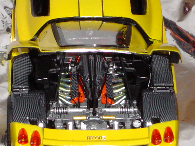

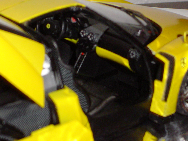

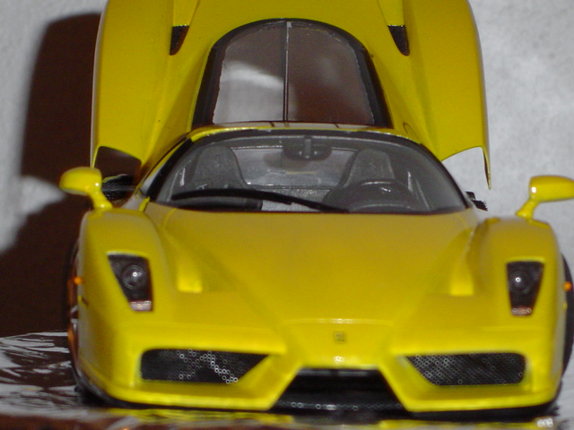

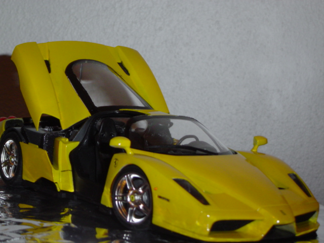

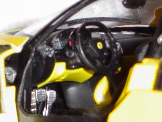

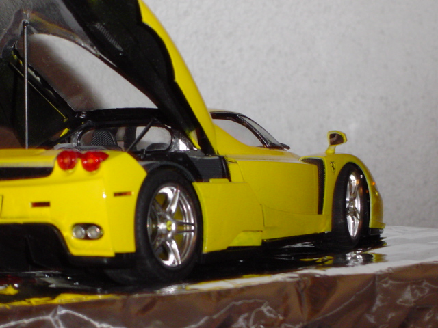

Bem possoal de pois de trés logos meses de Trabalho cá está a Maquina!!!

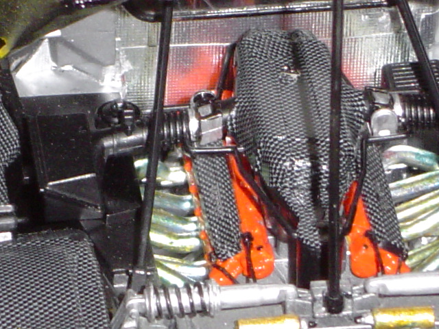

Bem este carro foi pintado primeiro com um primairo feito por mi e a apilicado com aerografo a cor escolhida foi o XF-19 a imitar o primario em sapray da Tamiya , depois levou o X-8 como base amarela e só depois levou o spray Ts-16 da Tamiya , depois o interior foi pintado com uma cor da Humbrol (85) a imitar também o X-18 da Tamiya (pessoalmente não gosto muito do X-18) Depois o matrial que utilizai para as decals/ e de Carbono foi o MicroSol e Microset .
Para as peças Pintada de Cromado (Frabica) foi utilizado para a colagem Cola Branca ) (Picapau) + Tive para utlilizar o tal porduto (Aclad) mas ainda não o tenho..
Posso concluir que deste Kit : Bem o Kit é bom , aonde tive mais problemas foi ao pintar a peça da frente de Ts-16 ela ganhou o efeito casca de Laranja por isso teve de ser pintada de novo levando antes um banho de oleo dos travões ,
as decals de carbono até não deram muito trabalho devido a serem finas
Este tyambém é um pedaço dificil nos encaixes mas depois de estudar bem o plano vai-se lá ..... também levou alguns Cabos , e os tubos de escape levaram um tratamento espicial!!!!
:D Bem espero que Gostem !!!! :D
è avisa-me do que tá mal, porque com isso eu vou melhorado do modelismo!!!
E Verdade Pessoal é o meu Primeiro Ferrari e segindo carro deste tipo (limpo) a ser feito por mi!!!!
Um abraço...

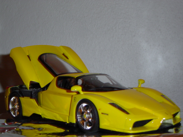

Só uma pequena critica, mas isso não é culpa tua, são gostos pessoais, eu não tinha pintado de amarelo, para mim ferrari ou preto ou vermelho!!!
Vou-me despdeir com mais uns :shock: :shock: :shock: :shock:
O que está a estragar um trabalho tão bom é mesmo a qualidade dos decalques de carbono (não a aplicação, entenda-se). A Tamiya ainda tem de aprender a fazer carbono em condições! Quando saiu esta versão toda "kitada" do enzo, fiquei bastante triste por ter comprado a "normal", mas agora que vejo o resultado final, dou-me por bastante grato por não ter comprado! :D

Gosto da idea da prata do tabaco ali na traseira a imitar o isolador térmico, está bom
Eu sabia, depois de acompanhar o progresso não poderia esperar outra senão este magnifico resultado!!!
Belo modelo e excelente trabalho efectuado nesse Enzo Zekl!
Só tenho um apontamento, pois a mascara que deves ter utilizado para pintar os frisos do vidro traseiro, acabou por te deixar aquilo um pouco irregular... de resto tiro-te o chapéu... 5 estrelas.

pessoalmente, acho q falta assim um bocado de lama nas cavas das rodas, e os vidros todos sujos de pó, mas isso são gostos pessoais ;-)
