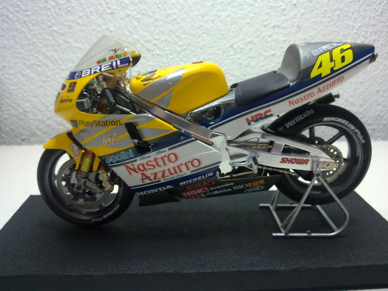

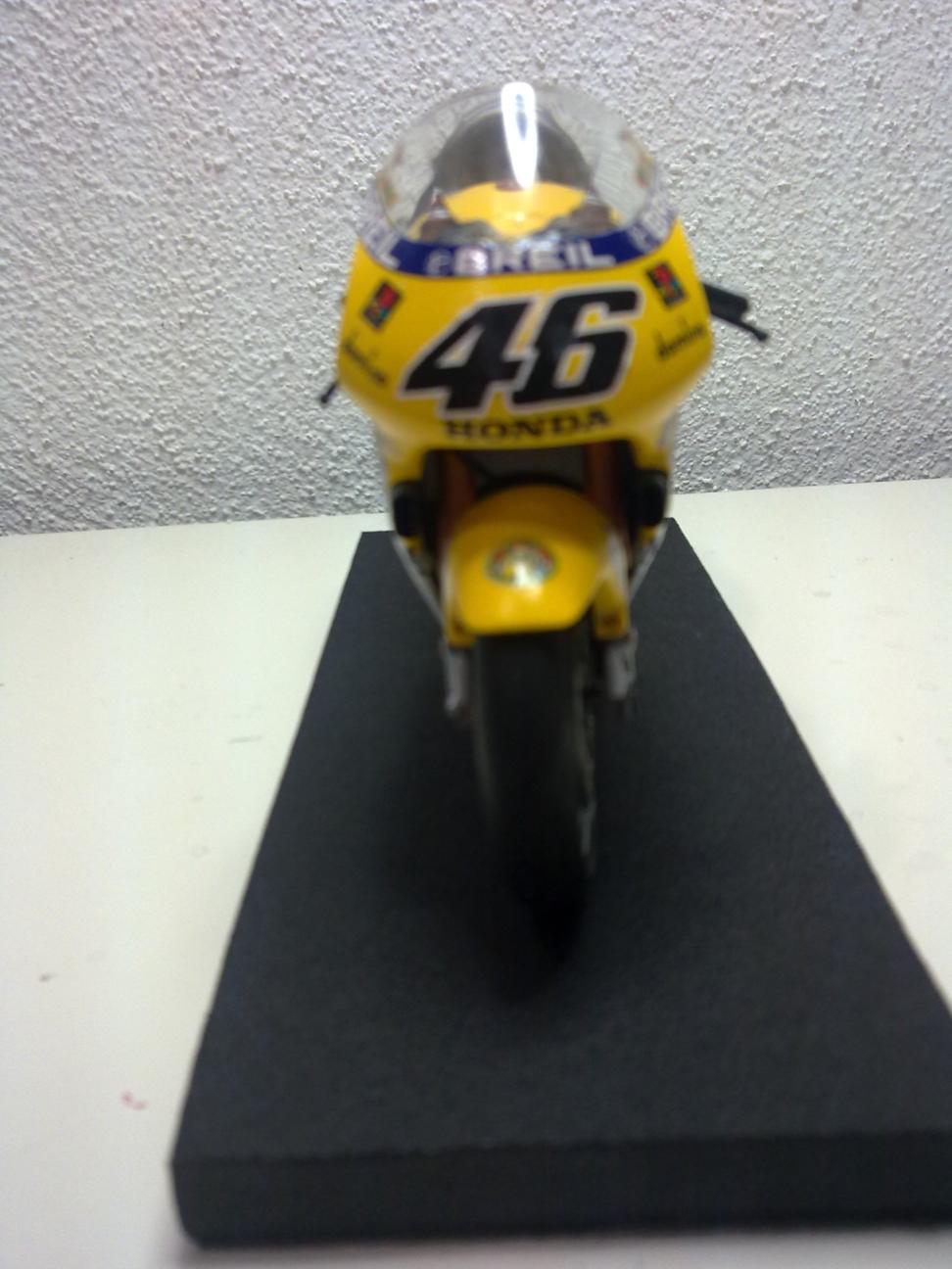

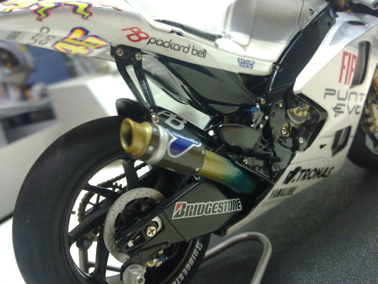

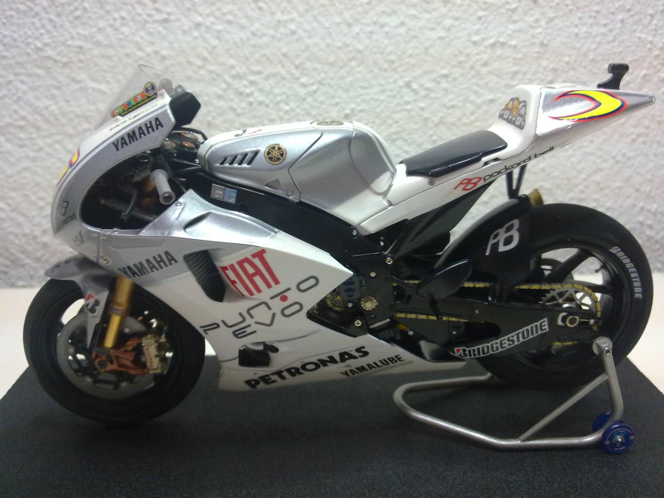

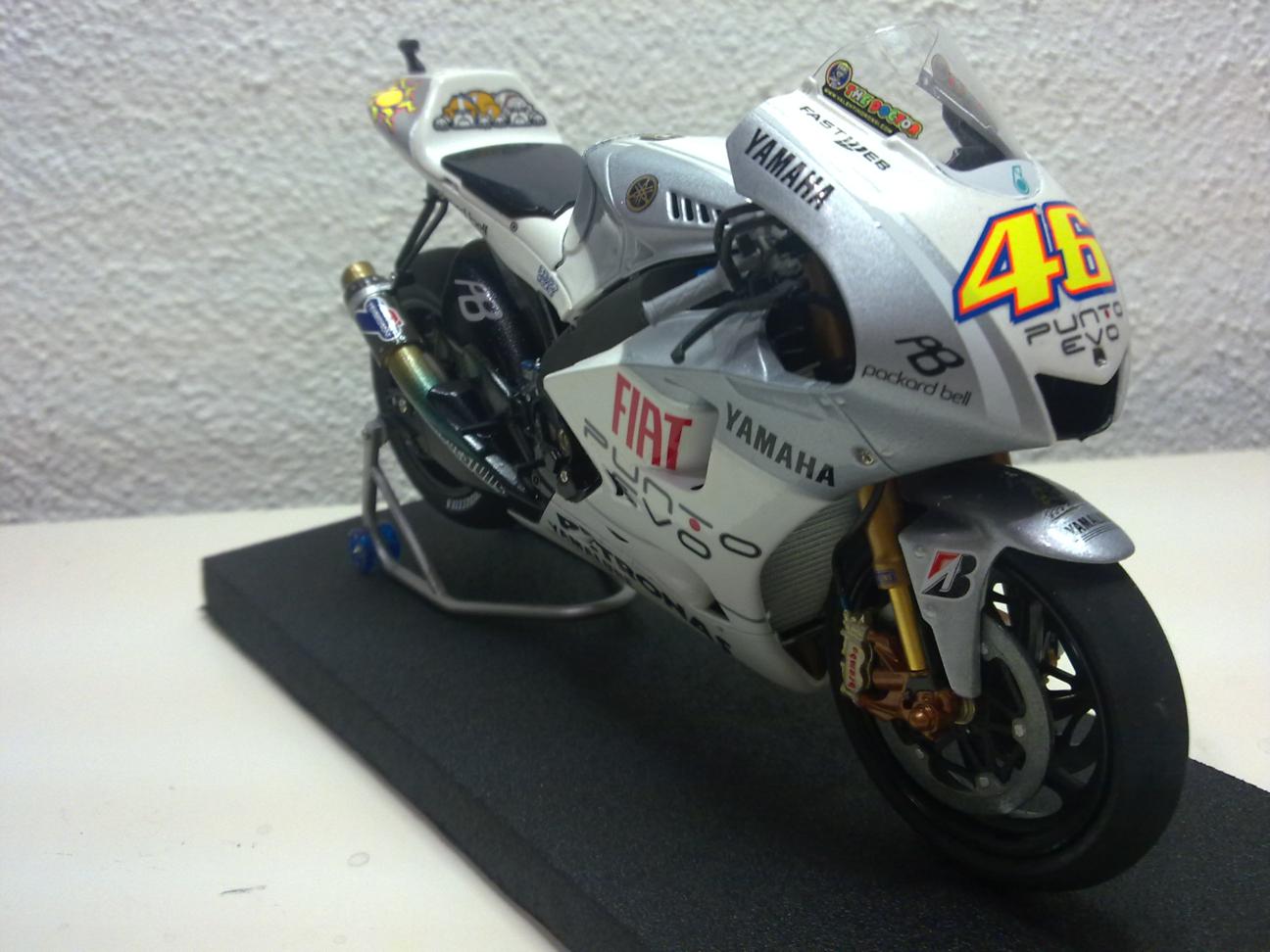

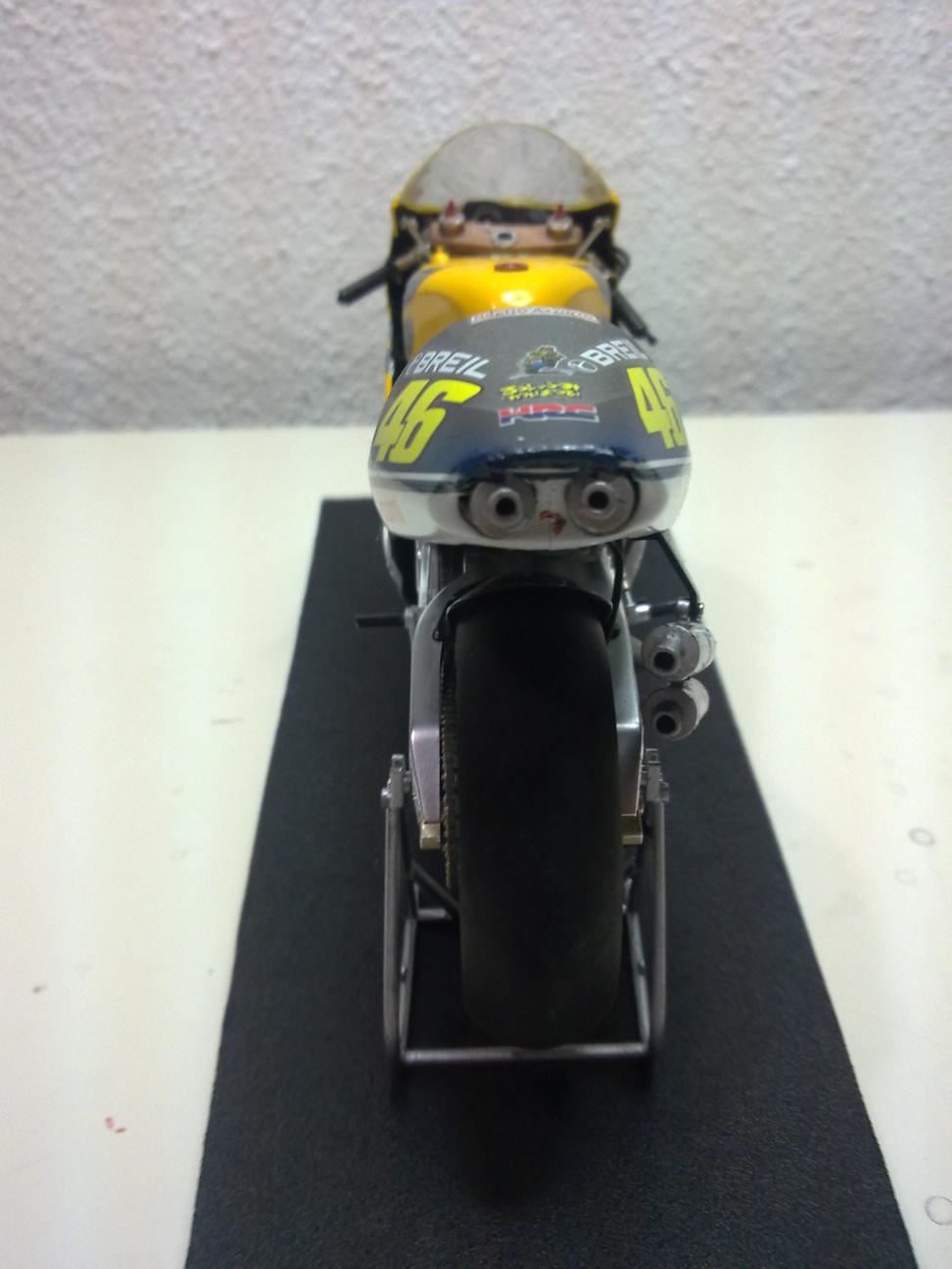

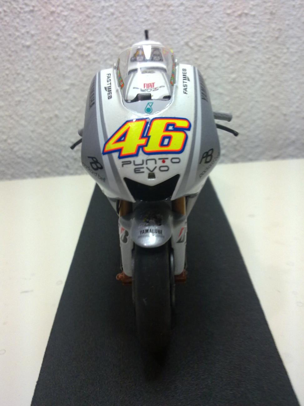

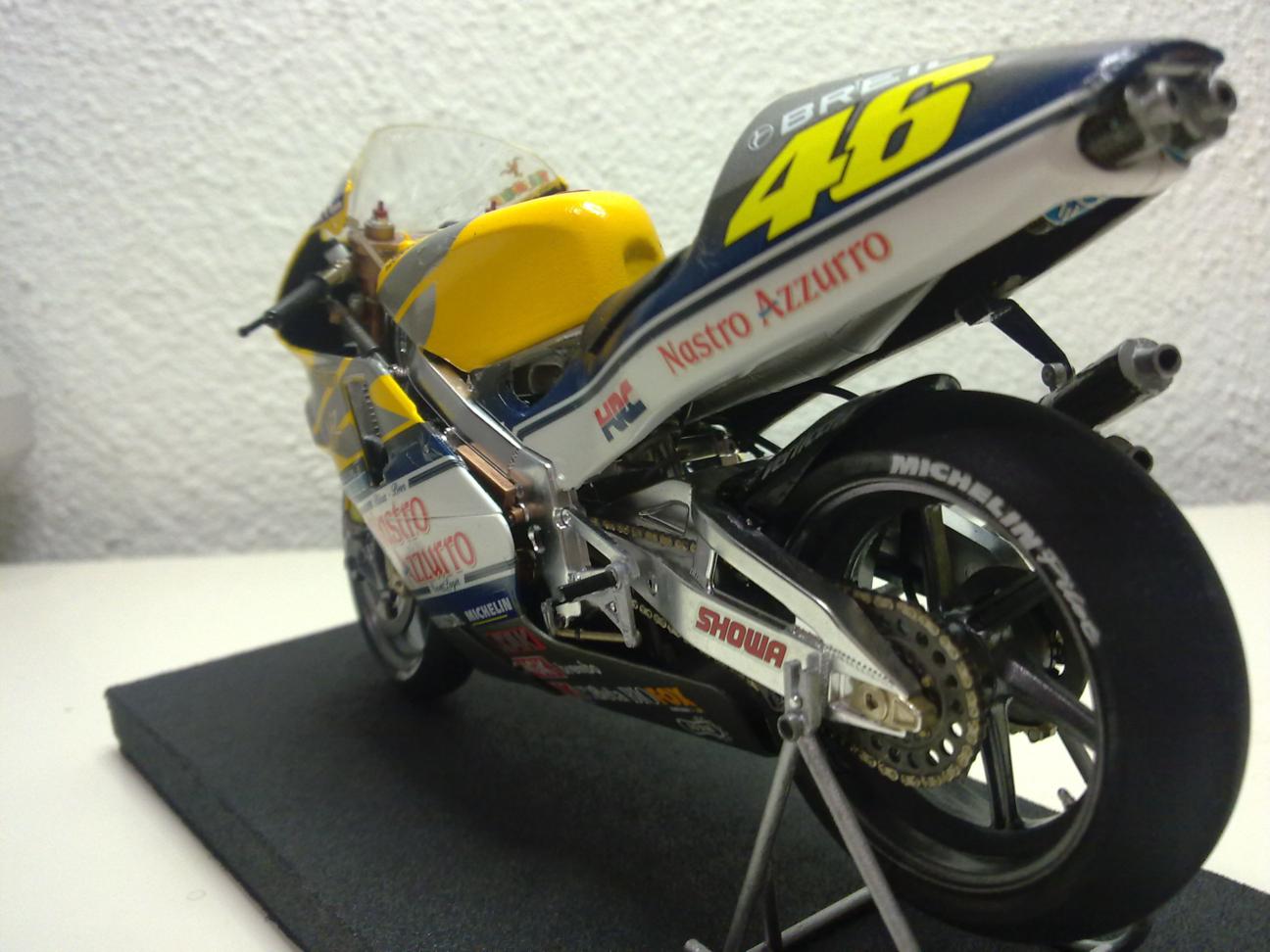

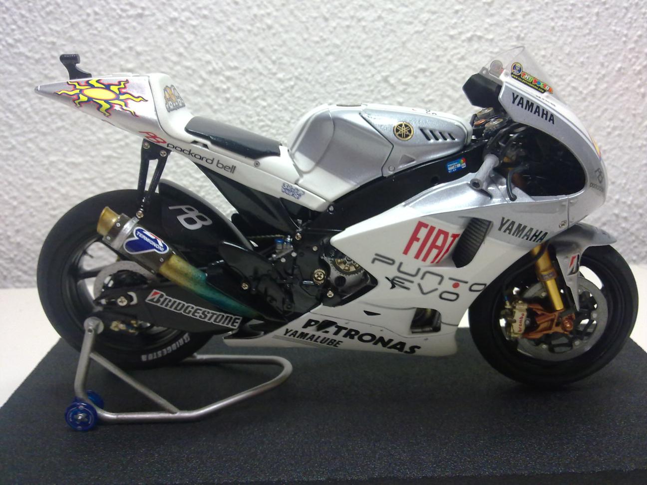

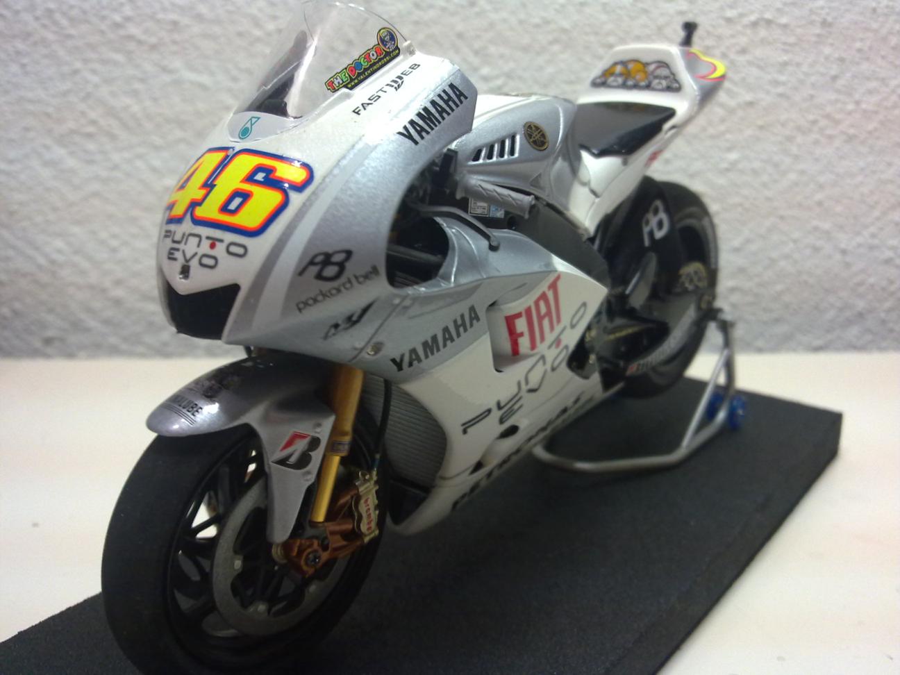

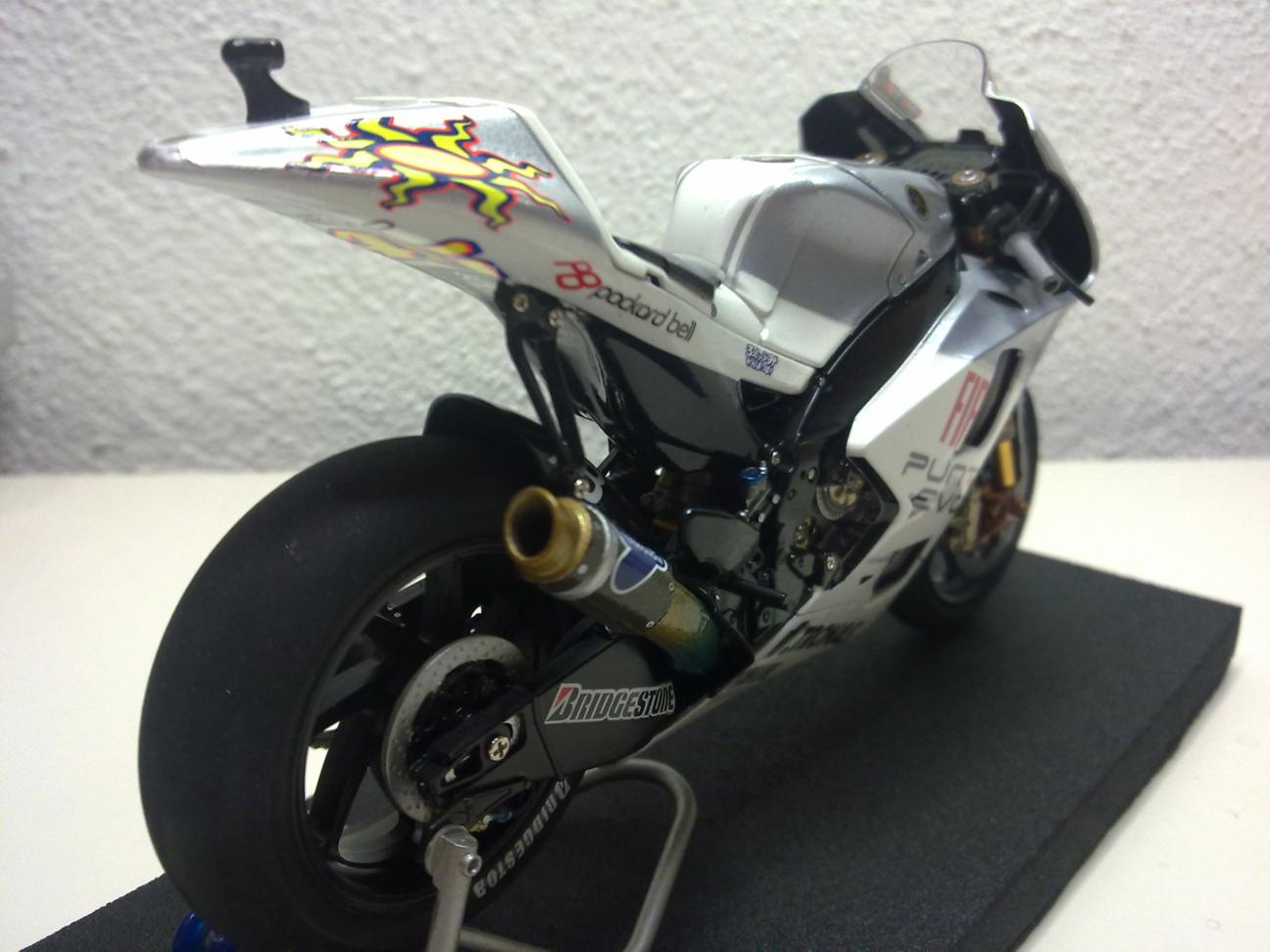

Mais 2 kits prontos ainda com alguns defeitos mas vou tentando melhorar,penso que já estão um pouco melhor graças as vossas dicas,deixem os vossos comentarios para ver aonde errei nestas :roll:
Obrigado e um abraço

Estão muito boas as motas, consigo ver na amarela ali um pouco enrugados os decalques que consegues melhorar num próximo kit com Micro-Sol não se usas, mas é muito bom para se moldar bem o decalque à peça

Bom dia Zé,
pelo que vejo estás a melhorar bastante. =D>
São dois belos modelos e na minha opinião a primeira mota está melhor do que a segunda.
Tenho 3 motas em casa para fazer mas ainda não chegou a vez delas...
O que tenho a dizer (apenas a minha opinião) para que possas melhorar é:
- Parece-me que diluis pouco a tinta para o aerógrafo ou então usas tintas com as quais eu não trabalho e não estou habituado a ver esse acabamento, porque o que me parece é que a pintura está um pouco "bruta".

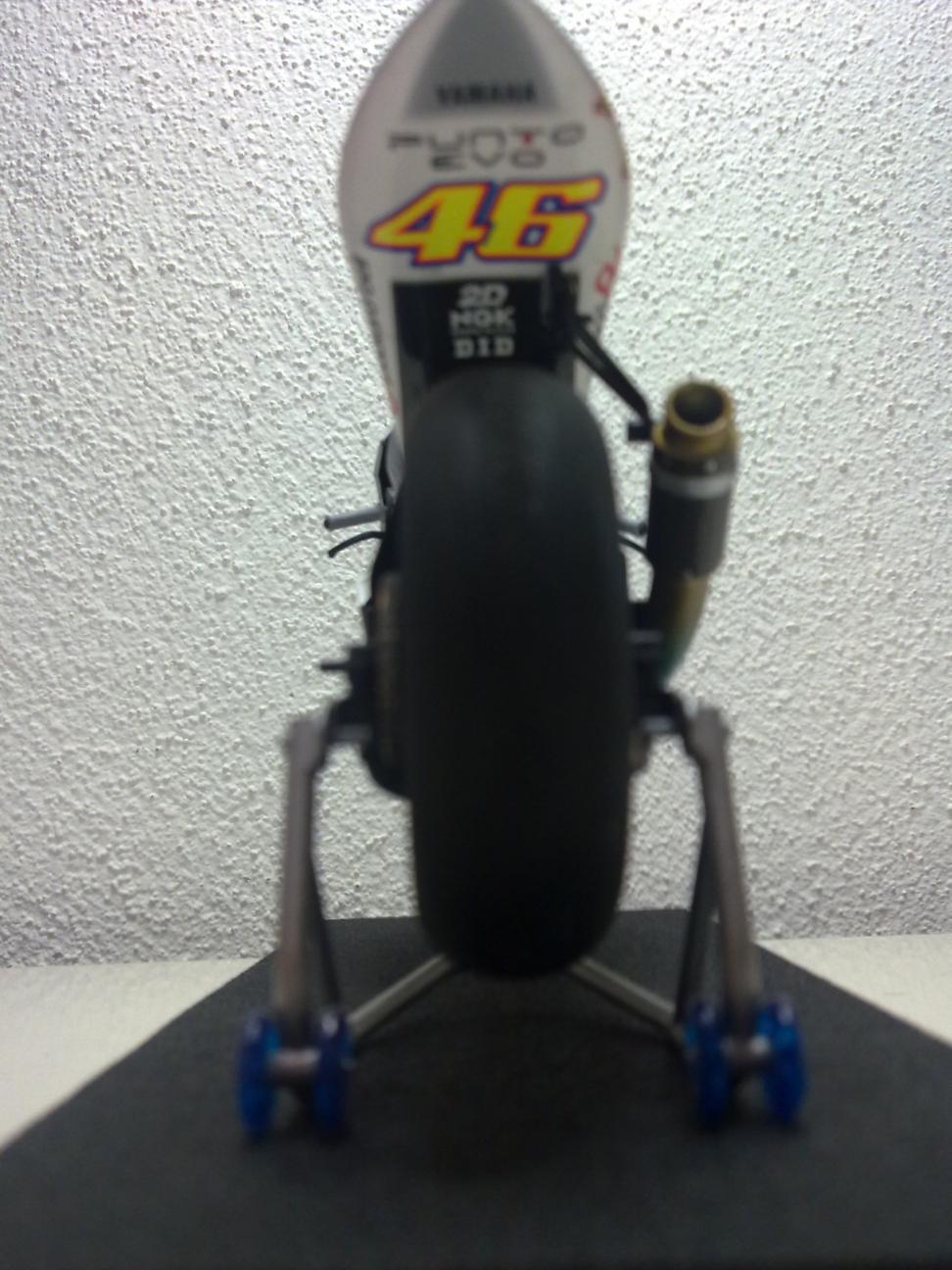

- Isso também pode ser culpa das fotos. Acho que tiras as fotos perto demais e assim não temos uma prespetiva real do resultado final e o que pode parecer um defeito na foto não o é com o modelo ao vivo. Tenta pelo melhos encolhe-las para que possamos ver a foto toda no ecrã e não andar a fazer scroll para a frente e para trás.
- De resto, agora tens de pensar no que podes melhora no próximo kit (Ex: arranjar um kit de brocas pequenas tipo 0.3mm até 1mm e perfurar os discos de travão, pintar o motor com desgaste, comprar menos um kit e experimentar a comprar um set de detalhe para um outro, etc)
Mas isto é apenas a minha opinião, e são coisas que vem com o tempo e com a paciência e como sabemos todos nós temos opiniões diferentes :)
Abraço dos Açores!!

em relação às Rossi-machines, acho q esses decals estão a precisar de levar umas pinceladas de Sol-Set, e o resto vai lá com a prática. de qq modo a versão M1 branca/cinza parece melhor. uma pergunta: como é o esquema de decoração da carenagem? o cinza é spray e o branco é decal?
um conselho: se a coisa estiver a correr mal, n forces a mão e tenta arranjar uma solução alternativa. mais vale q o modelo fique com aspecto limpinho do que estar a seguir à risca o plano de decoração e sair tudo torto. (dá uma olhadela no deposito da minha ducati de MotoGP)

Boas obrigado pelo cumentario em relação á pintura o cinza e spray e o branco que divide o cinza é decalque mas o resto do branco tambem é spray
