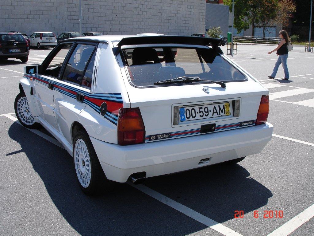

Vou me basear nesse carro que é uma série especial da Delta Evoluzione que a Lancia criou para comemorar o quinto campeonato mundial de construtores consecutivo do mundial de rally.

Denilson,
este carro tem umas linhas muito bonitas. Vai ser branco como mostra nas 2 primeiras fotos do real?
Ficará brutal, de certeza!
Boa continuação,
Sérgio
Re: Lancia Delta Martini 5
Olá Denilson,
Bela escolha =D>
Uma chamada de atenção,o escape original não é redondo.
A referência correcta da cor é FIAT 210.
