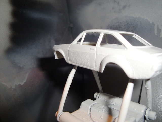

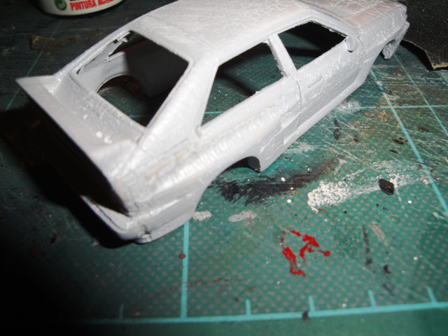

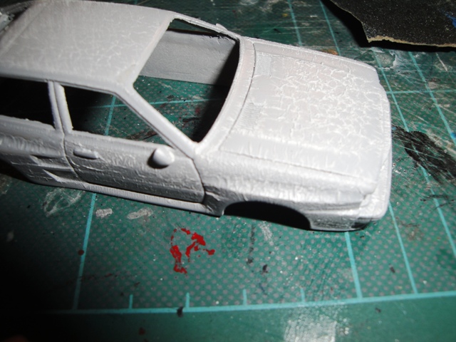

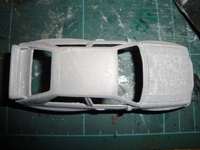

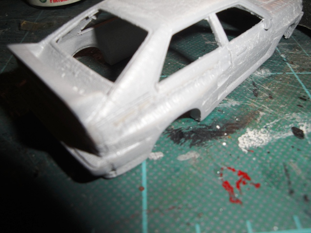

Ora boas pessoal
Nunca me tinha acontecido mas nos últimos kits que fiz, a tinta seja primário ou a cor da carroçaria tem ficado toda encarquilhada ainda não entendi porquê.
Já cheguei a aplicar o primário, ficar todo direitinho e passado 24/48h aplicar a cor e ficar todo encarquilhado.
Depois lavei o kit, lixei para tirar a tinta, voltei a dar primário e ainda ficou pior.
Não sei o que fazer mais :(
Deixo umas fotos dos modelos em causa

Isso é típico dos desmoldantes usados nos moles, (aconteceu-me muito em tempos idos com modelos "Starter e Prouvance,) não há nada a fazer.
Muita lixa de água bem molhada em Cif minimiza isso antes da pintura.

Já agora, a causa pode ser uma reação com o desmoldante ou o primário não curado aquando da aplicação da demão de tinta seguinte. Também se pode dar o caso de haver alguma incompatibilidade química entre o primário o a tinta, mas se já usaste esta combinação em kits anteriores, não será por aí. :?

Então poderá ser mesmo algum desmoldante ou agente químico à superfície do kit.
