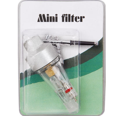

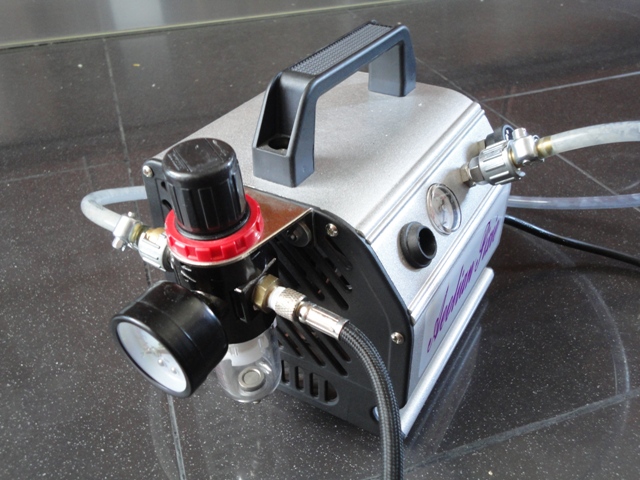

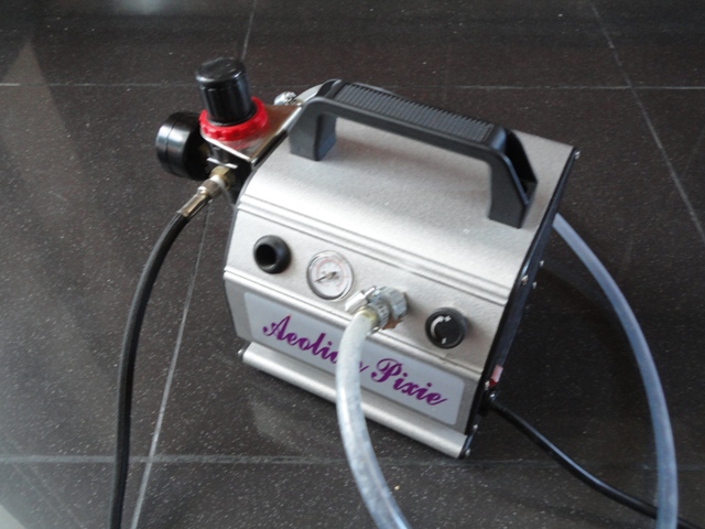

Ó Pedro, eu tenho um compressor mais ou menos igual ao teu mas sem depósito. Adaptaste-lhe esse tipo filtro?
Estava a pensar comprar um dos pequenos de apertar na mangueira/aerógrafo, tipo isto:
Adaptando um desses vais poder controlar a pressão de saída certo? mas o teu já tem, ou não?

O filtro que adaptei ao meu é o filtro regulador normal, só lhe fiz uma "canalização" nova para o adaptar.
Esse filtro que mostras é muito mau, digo isso porque após duas ou três utilizações deixa passar a água para a mangueira do aerografo. Adivinha onde vai parar a água?... bem no meio do nosso modelo.
Acredita, fala a voz da experiência.

Tenho cá um filtro exactamente igual a esse.... acho que vou plagiar a tua ideia :)
;) Obrigado pela explicação e pelas fotos

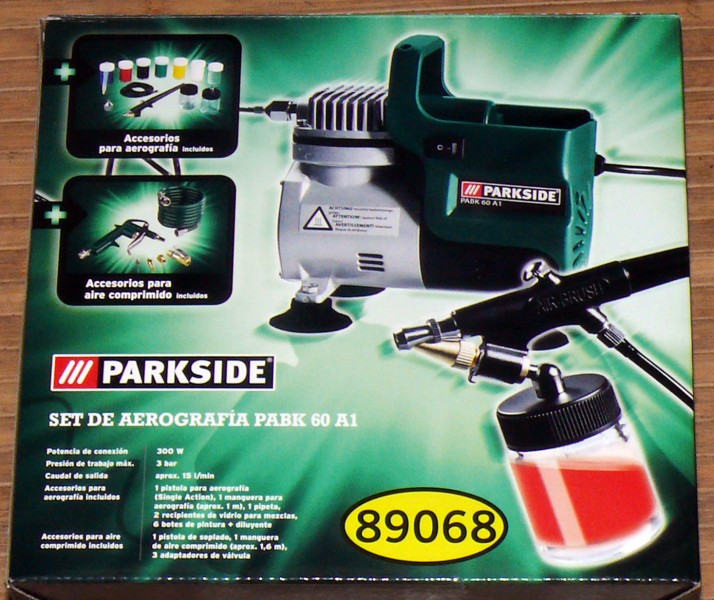

Olá modelistas.
O Lidl teve à venda este compressor por 70€.
compressor [800x600].JPG (146.08 KiB) Visto 13866 vezes
Comprei, já experimentei e parece-me bom, vou ter que lhe adaptar um pequeno deposito (talvez um deposito de água de radiador de um carro para purgar a condensação) e uma válvula redutora para regular a pressão de saída.
Já tem um pressostato interno que pára o motor se não estiver a pintar.
Para alem de trazer um aérografo (que deve valer uns 20 €) um kit de tintas de água, uma pistola e alguns acessórios de encher bolas ou bóias.
A marca Parkside do Lidl é bastante fiável.
