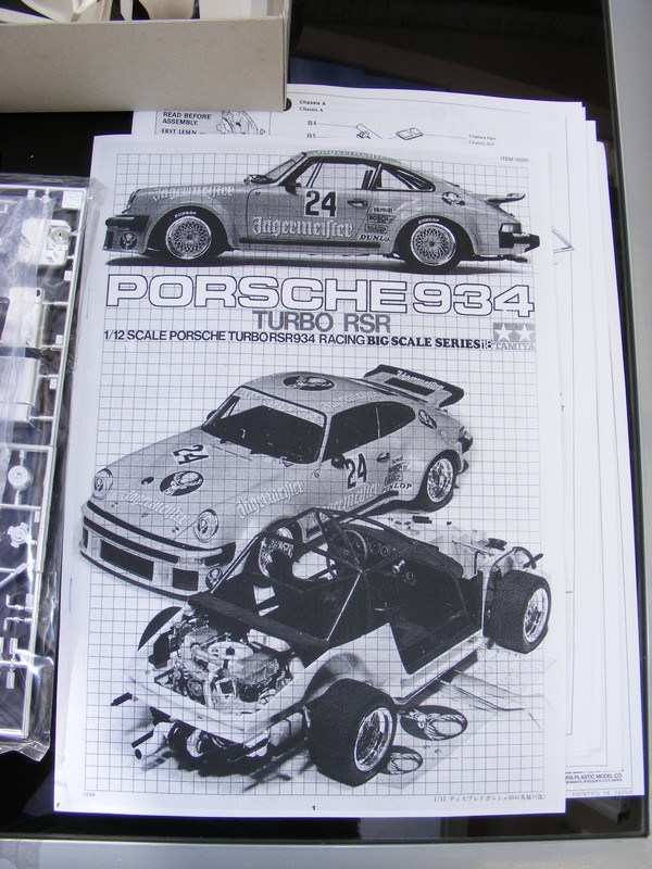

Tirei fotocópia de um plano de montagem do meu amigo António, que vai dar muito jeito!

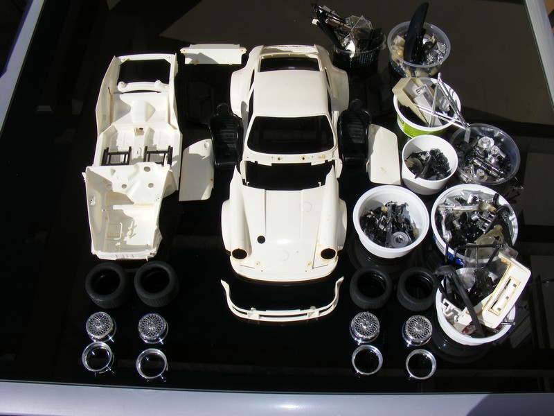

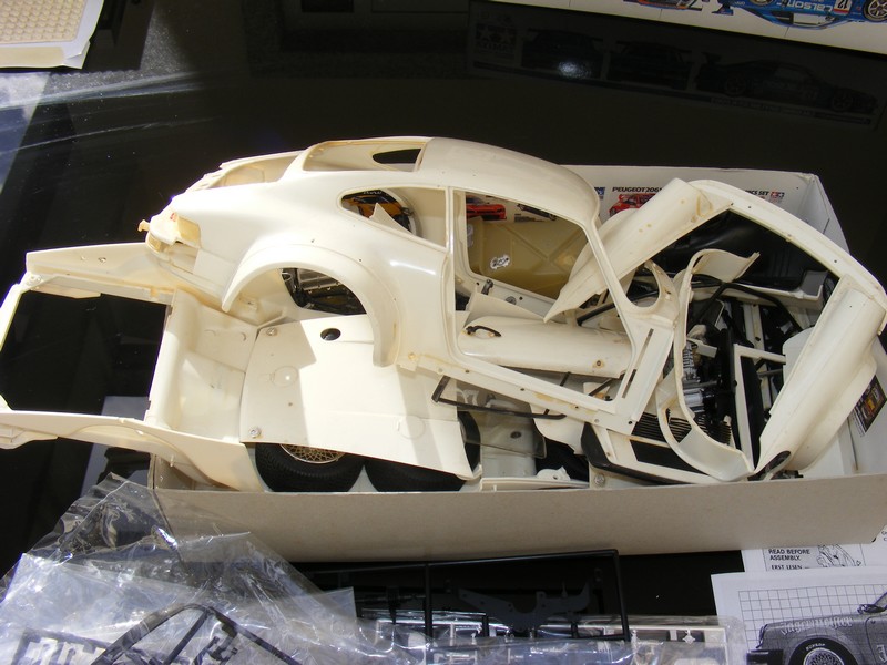

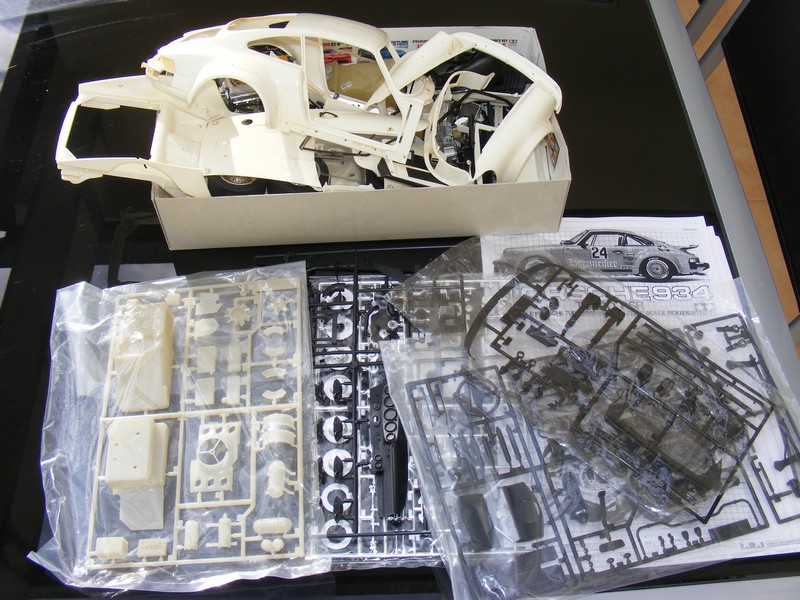

Vista do que "desfiz" mais as grelhas que consegui no ebay.

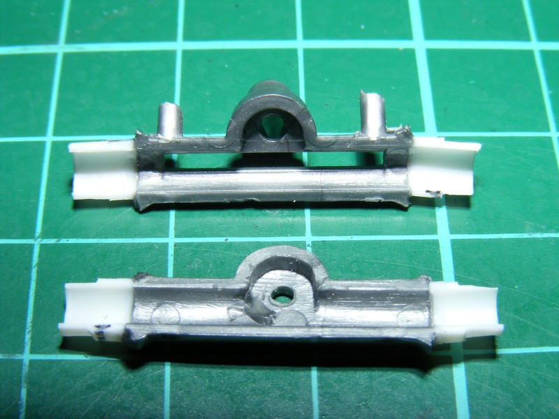

Caixa da direção recuperada. Onde o plástico estava em contacto com a borracha dos foles, este estava mole como uma goma...deve ser a "kriptonite" do plástico!:)

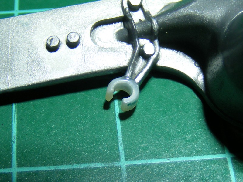

Encaixe no braço da roda traseira refeito.

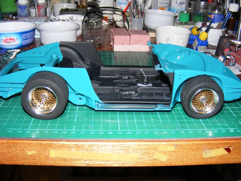

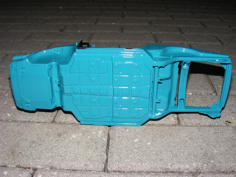

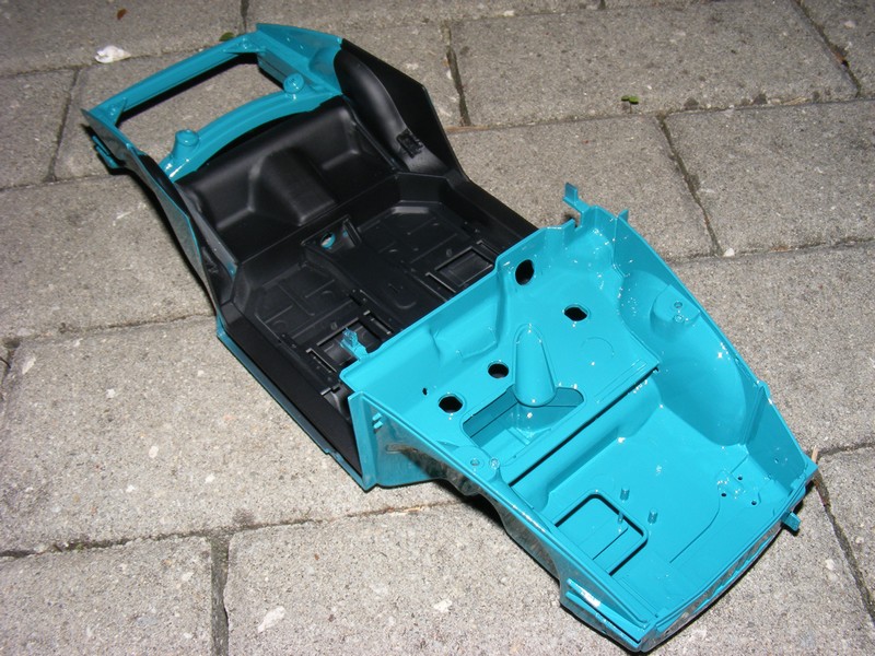

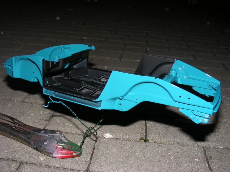

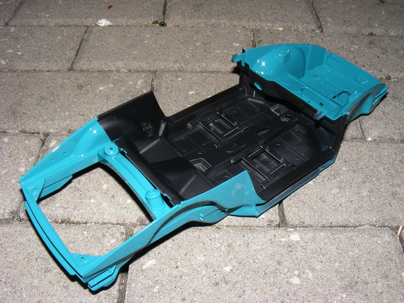

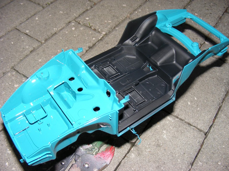

Mostro-vos agora o resultado da pintura do chassis, feita ontem.
A cor é o RAL 5021 - "wasserblau", com o cockpit pintado a preto mate.
Como colei o que pode ser considerado o corta-fogo ao chassis, para facilitar a montagem e supostamente a pintura, foi afinal asneira! Pois dificultou-me e muito a pintura do cockpit nessa zona, principalmente as partes que ficam abaixo do tablier.
Pintei primeiro o preto, mascarei e depois apliquei o verde, tinta automotiva de brilho direto.
Sérgio

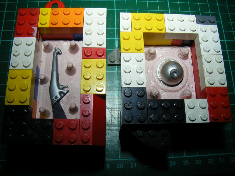

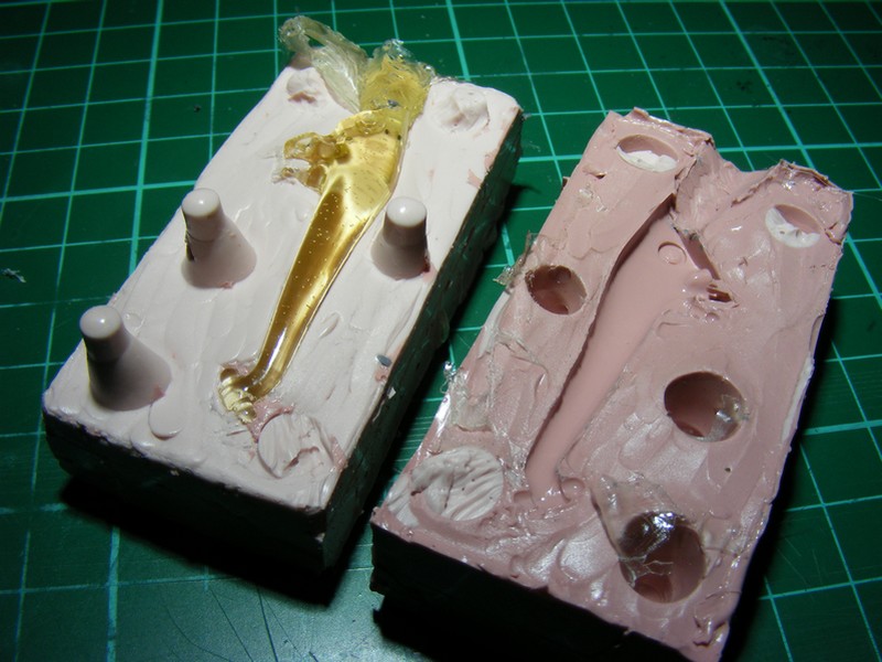

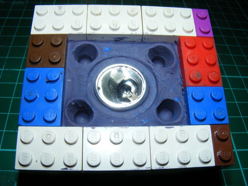

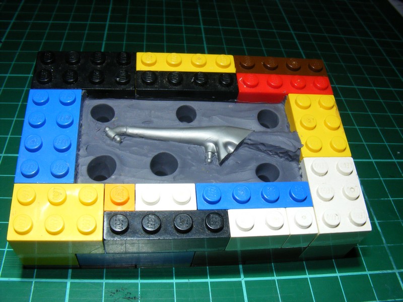

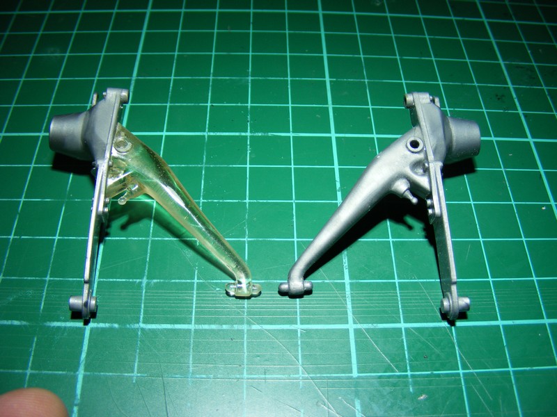

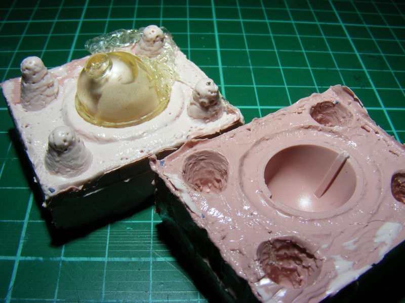

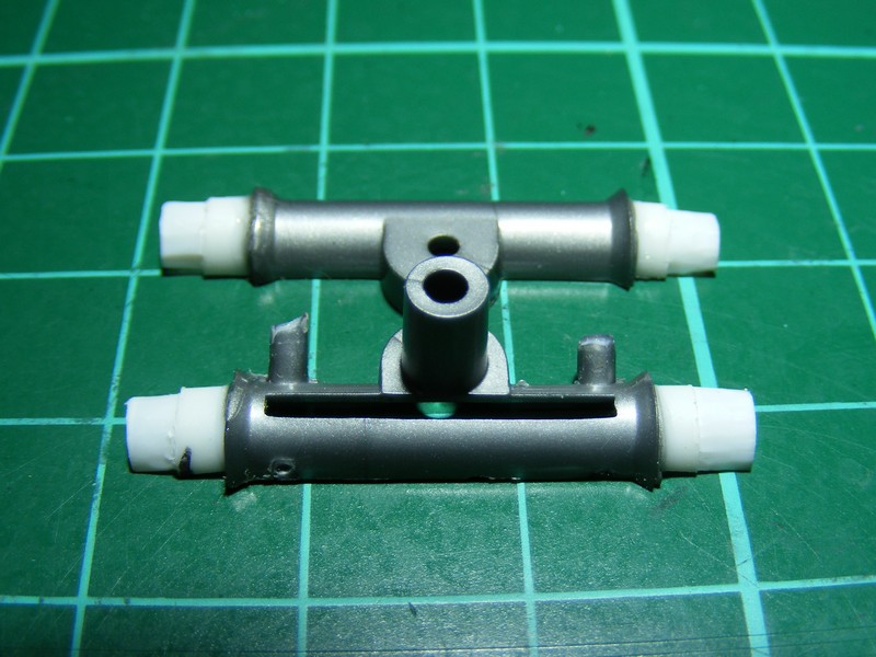

Mais um pequeno progresso:
tive que reproduzir duas peças que não consegui arranjar. Já poderia tê-las feito, não fosse o facto de fazer o silicone pela minha escala de medida "olhométrica"!
Quando faço o verniz bi-componente, é assim que meço o verniz e o endurecedor. No caso do silicone, a coisa já não resulta tão bem... e a secagem do mesmo, foi uma grande dor de cabeça!... mas lá secou! [-o<
Quanto à resina, já utilizei uma unidade de medida mais exacta para a mistura de resina e endurecedor.
Assim que o tempo o permita, espero pintar a carroçaria.
Sérgio

Bem, estou sem palavras... estou surpreendido pela a técnica dos moldes e criação das peças, muito a frente :).
Boa continuação no projeto =D>

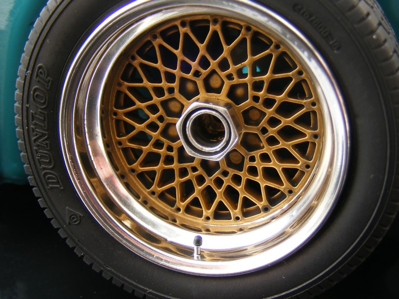

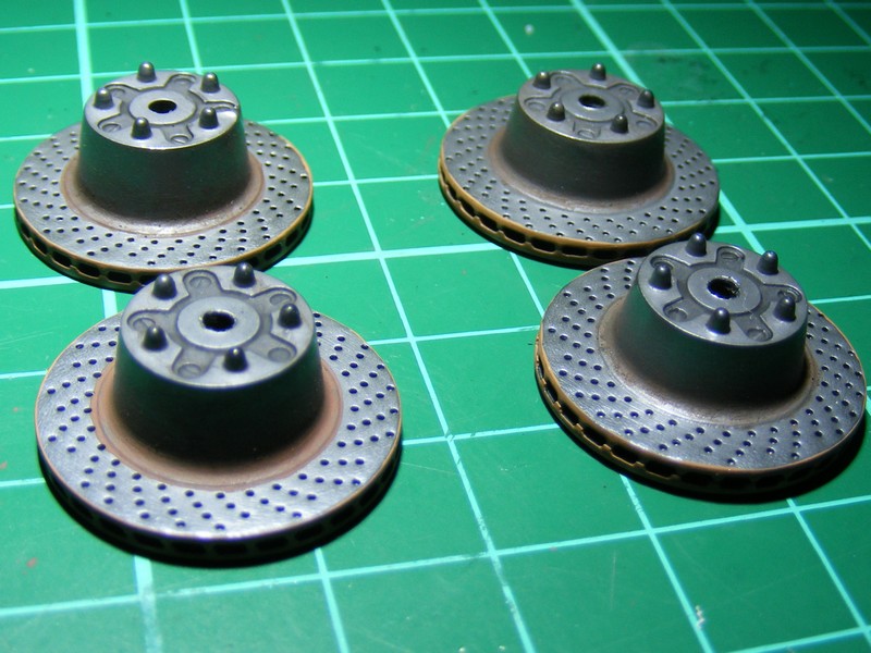

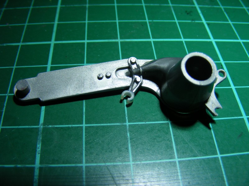

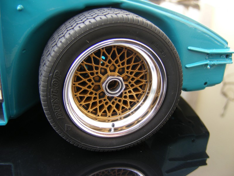

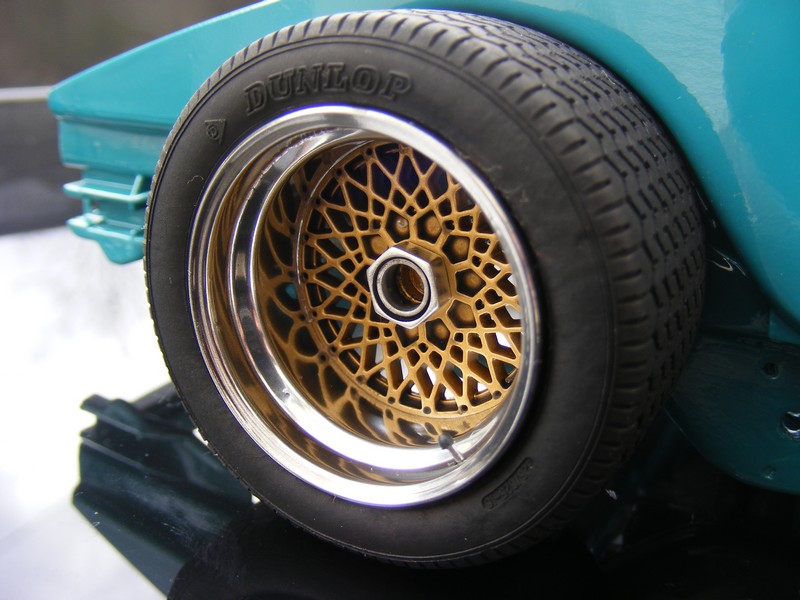

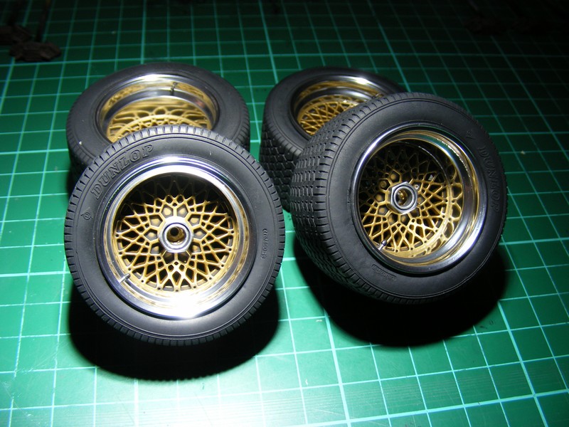

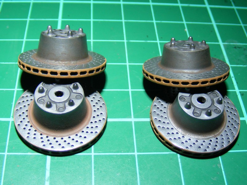

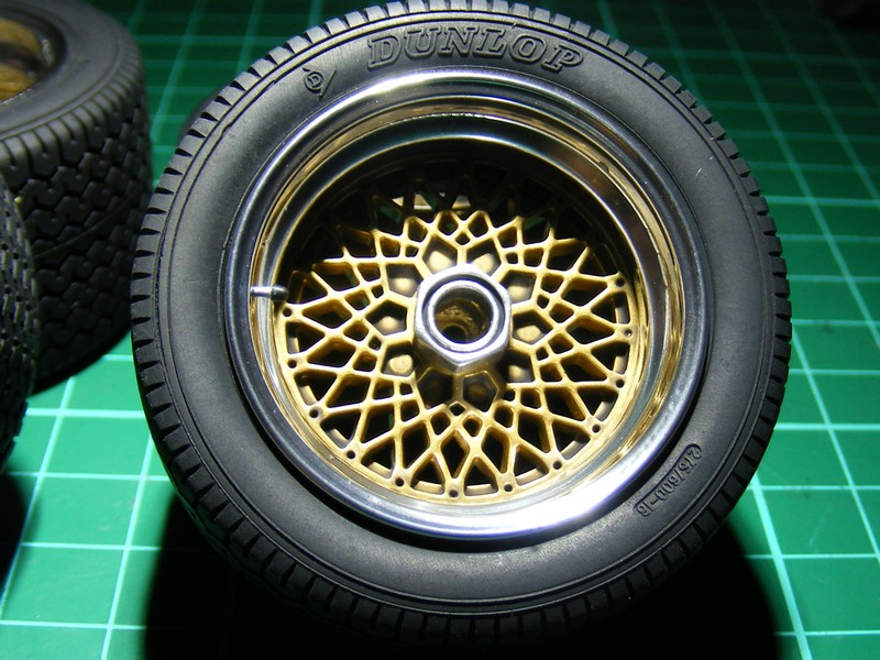

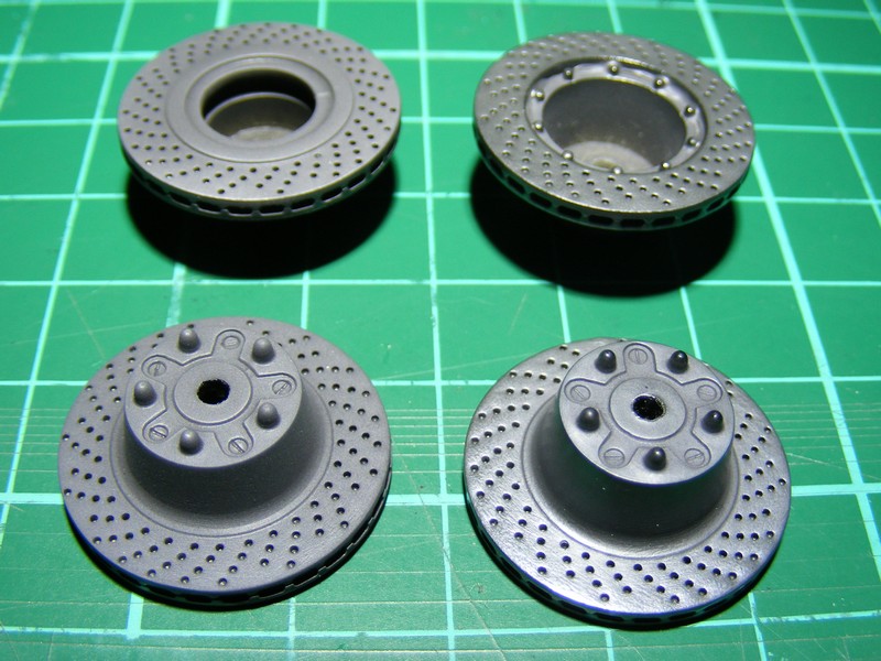

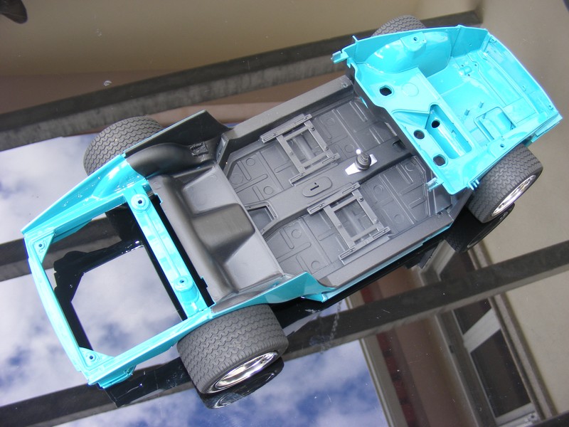

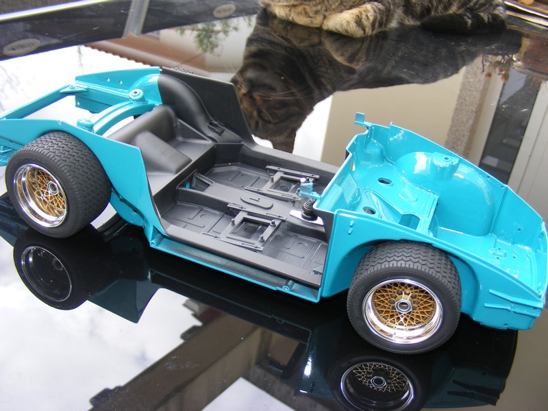

Bom dia caros modelistas,

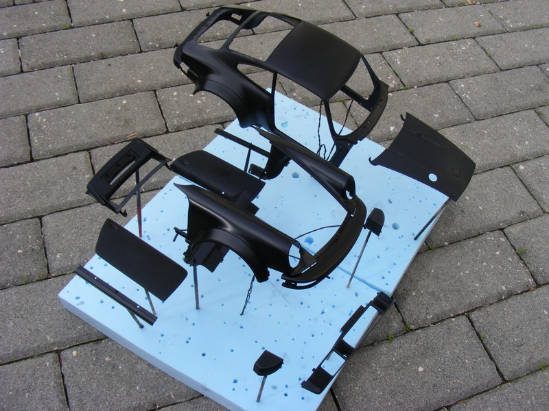

aqui vos mostro o que tenho feito até ao momento... é pouquito, mas é de boa vontade! :D
Abraço de Coimbra,
Sérgio

Pouquito diz ele!!!! Brincalhão :D :D :D
Está aqui está terminado. Bom trabalho Sérgio

PS. toma nota na lista das compras no supermercado: Oomprar balança digital para fazer misturas.... :wink:

Olá Sergio,
Estas tão lento na execução que até os discos estão enferrujando :lol: :badgrin: :lol: :badgrin: :lol: =D> =D> =D> =D> =D>

Ena pá, que recuperação! Excelente o trabalho feito até agora
O gato sempre a acompanhar :lol:
