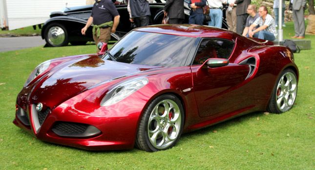

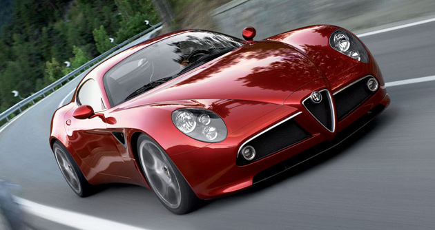

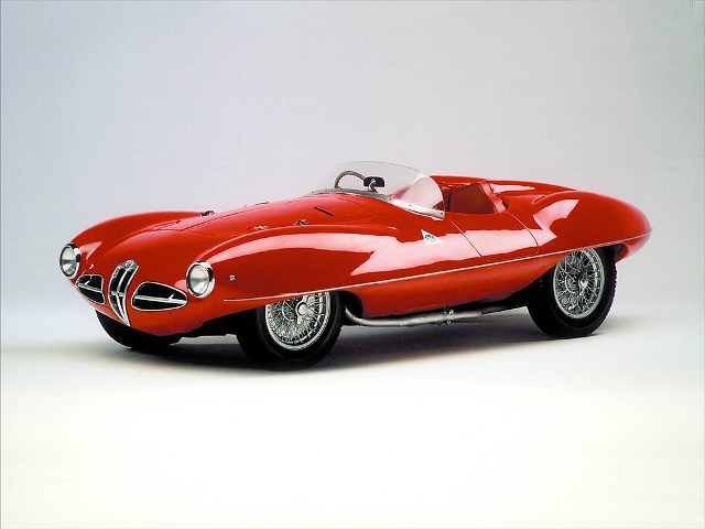

.. e eu? Para mim basta ser Alfa para ser uma obra de arte... :D
Os meus preferidos são estes:
Mas principalmente este:

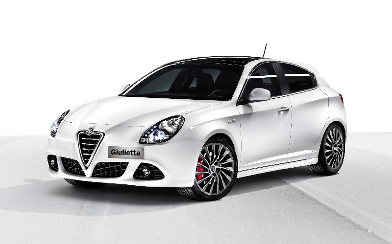

E eu ainda juntava mais este:
Entre outros... :wink:
De facto a Alfa Romeo é uma marca a parte, caracterizada pelo o seu design único. Mas acho que hoje ela até está num bom caminho, junta o seu design único à boa qualidade e performances :)

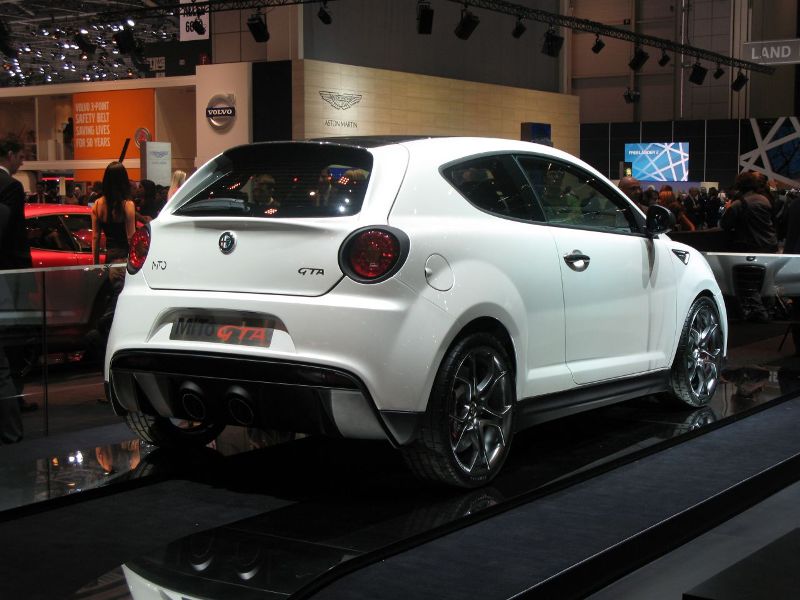

Que falha!!! [-(
...e este?

Pedro,
Penso que o Mi.To GTA teria sido um modelo muito interessante caso tivesse sido produzido. No entanto, após ter andado num Mi.To Quadrifoglio Verde penso que seria necessário muito trabalho e investimento para o aspeto estar de acordo com as qualidades dinâmicas expectáveis num modelo destes. Não sei se a plataforma do Grande Punto era assim tão capaz. Mas que se perdeu um modelo formidável perdeu!
Foi por causa deste Mi.To GTA que eu parei o meu projeto do Mi.To QV.
