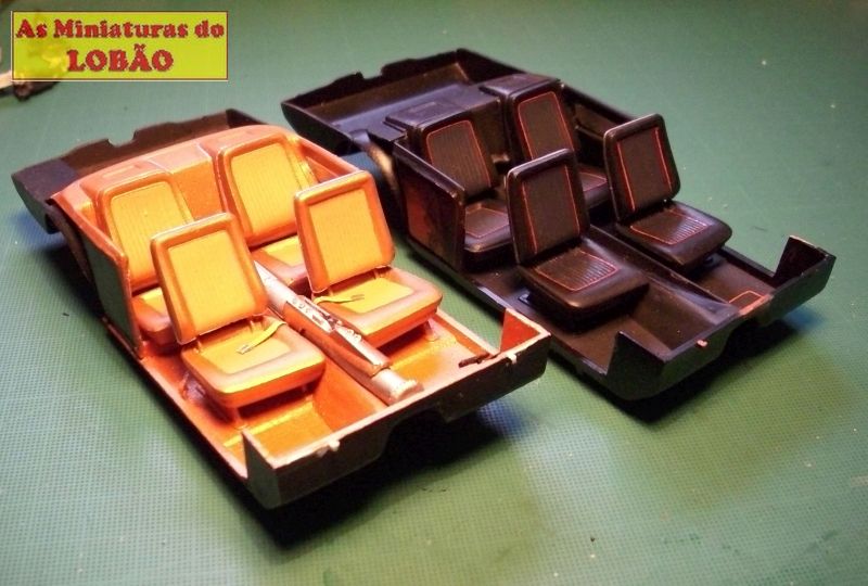

Do Turbine que já tinha construído vou aproveitar o interior todo: chassis, bancos, tablier e forro das portas.

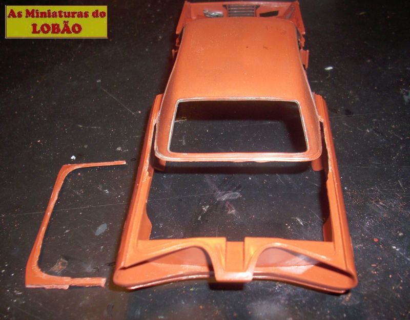

- Correção de defeitos na carroçaria, nomeadamente na zona da mala que esta empenada;
- Nova tampa da mala que estava partida;

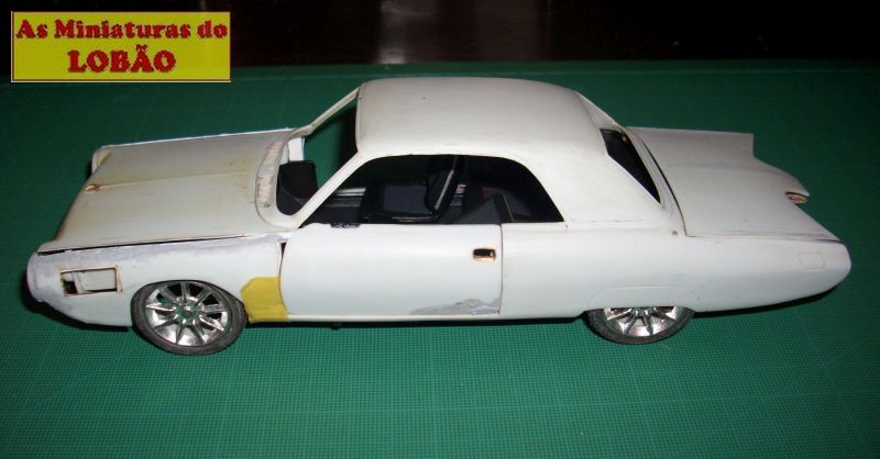

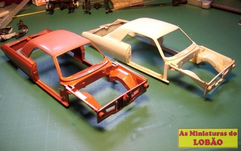

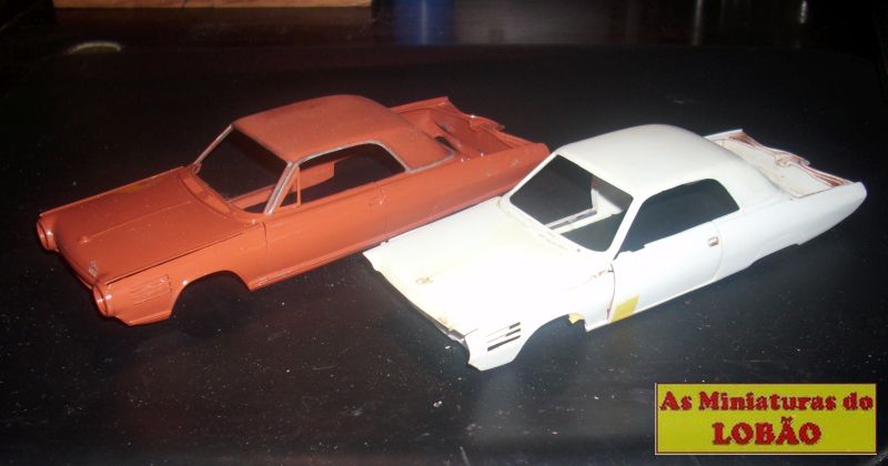

Turbine A e B
Como estavam

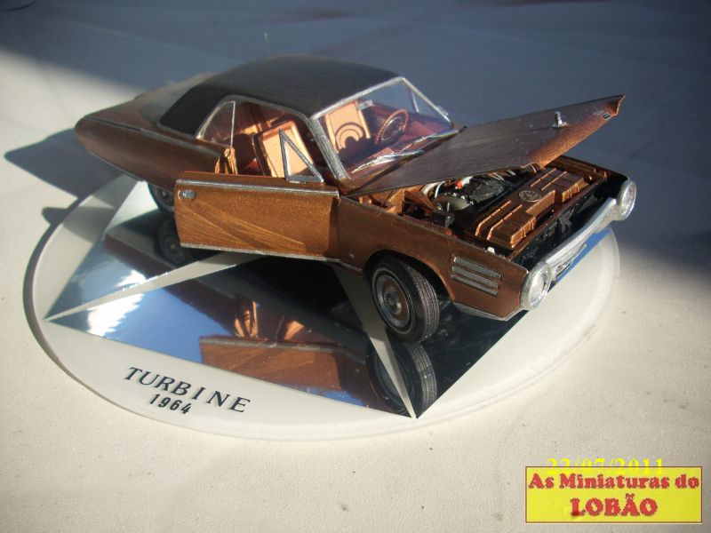

Turbine concluído em 2011

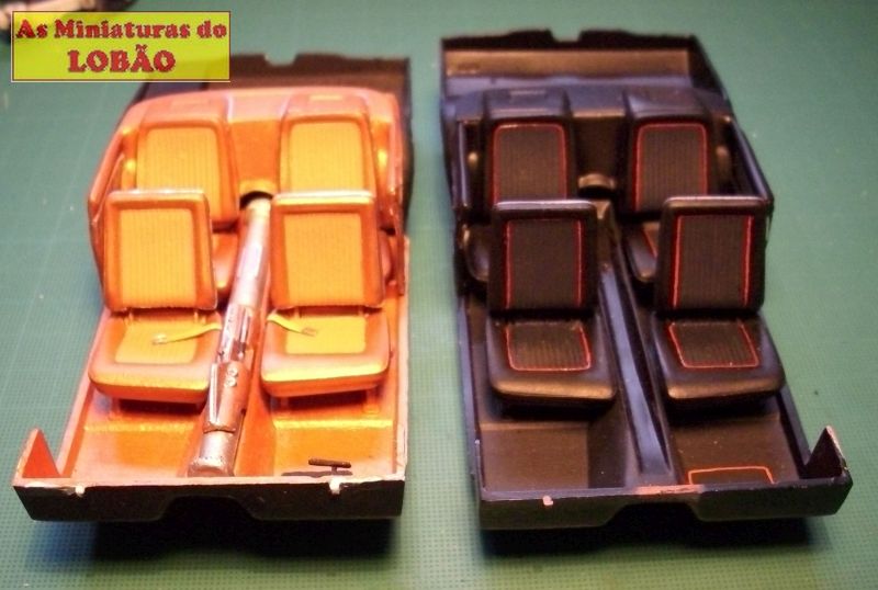

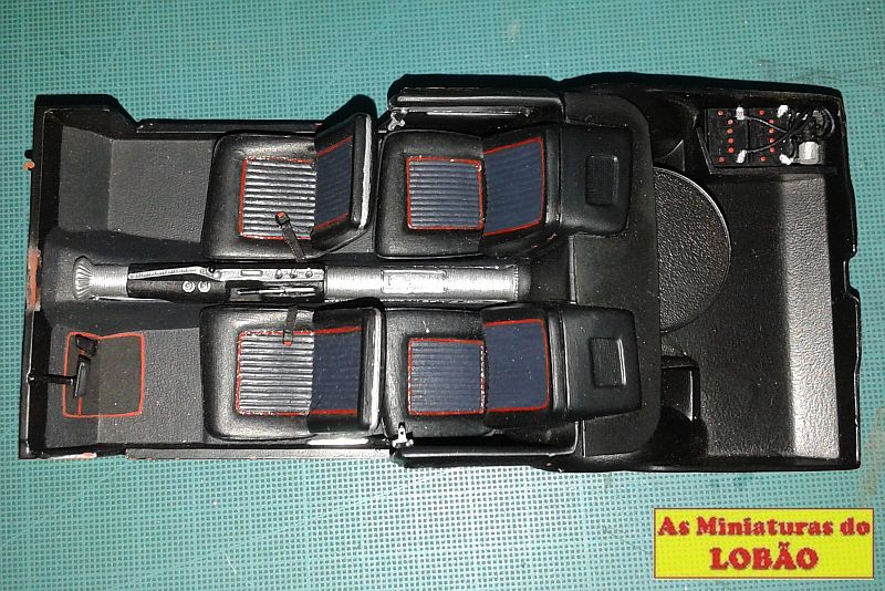

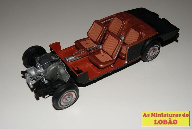

Interior a aproveitar

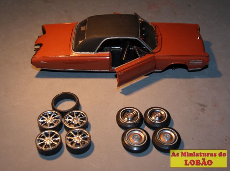

Já na escolha das novas rodas para o Turbine B

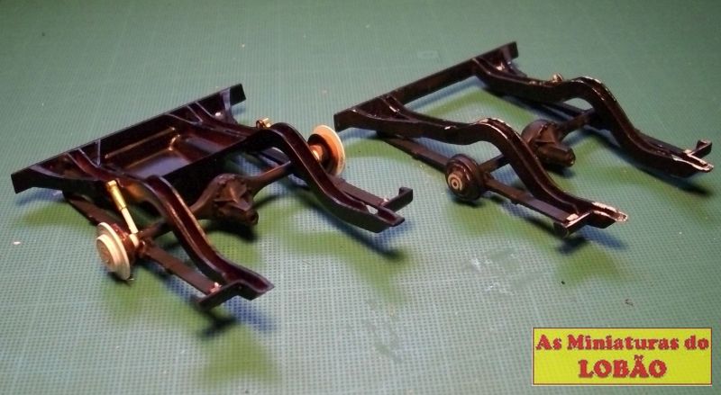

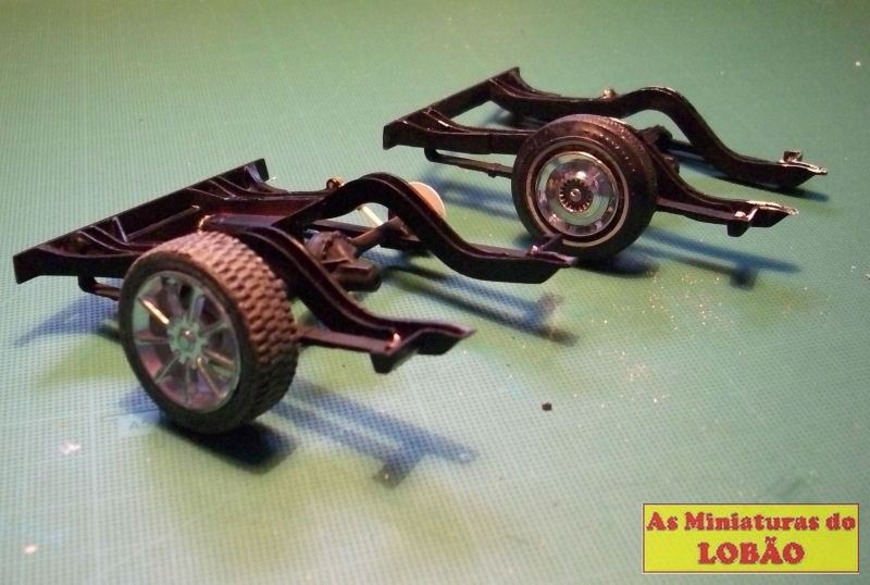

Eixos traseiros
Eixos traseiros
Já com as rodas (estudo)

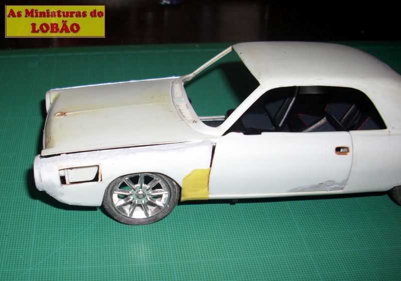

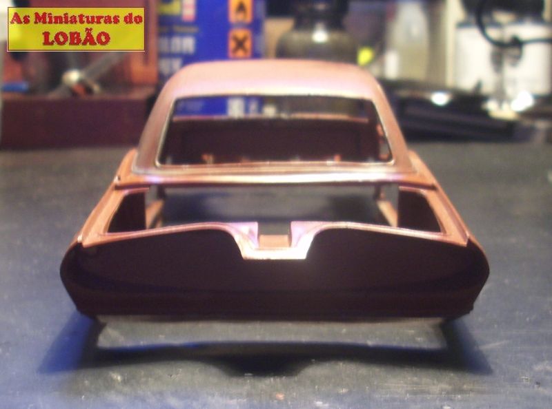

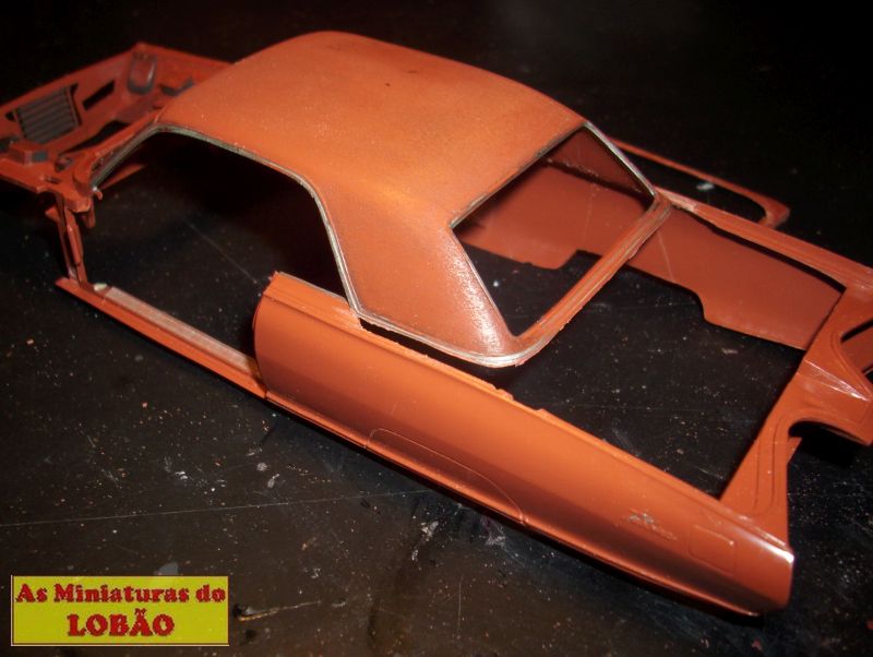

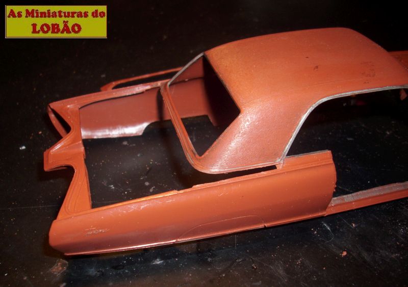

Continuo com os trabalhos realizados no Turbine A
Notem o empeno na zona da mala.
Parte empenada cortada

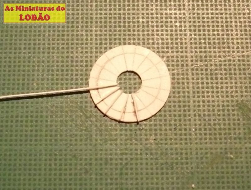

E agora no Turbine B

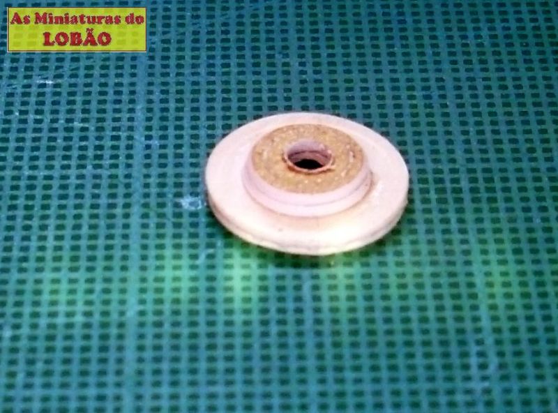

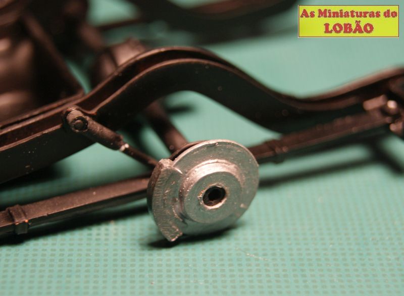

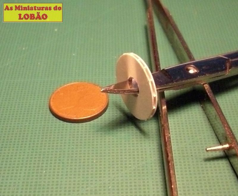

Travões de disco
Travões de disco
Como fiz
Como fiz
IMG_0321 (2).jpg (96.84 KiB) Visto 26440 vezes
Resultado final antes da pintura. Este é dianteiro. Os traseiros são "maciços".
O sistema traseiro de travagem composto por discos e tambor (para o travão de mão)

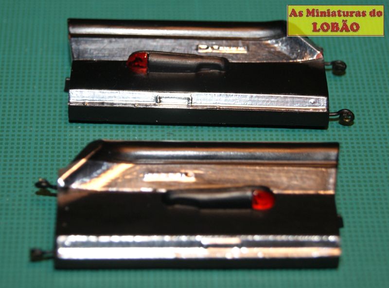

Daqui passei para uma parte do interior do Turbine B. As quartelas das portas.

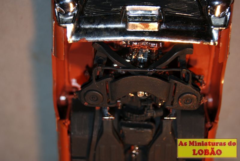

Concluída esta fase, iniciei os trabalhos no sub-chassis dianteiro.
Sub-chassis com Bomba da Direcção
Barra da direcção em scratch

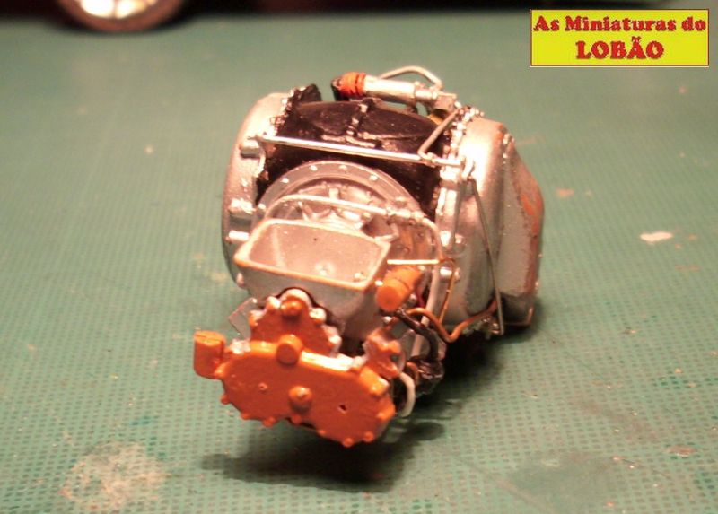

Já há algum tempo que não dou notícias destes dois Turbine Car.

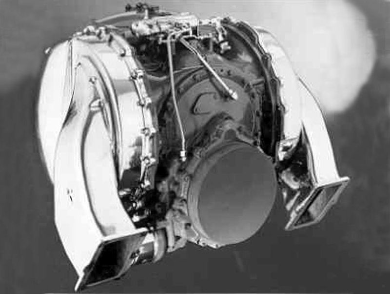

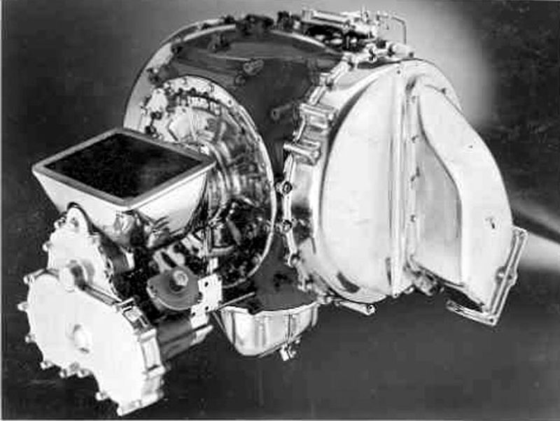

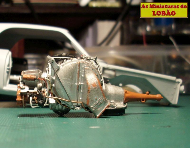

Os trabalhos têm se centrado num dos motores, tentando pormenorizar ao máximo o mesmo, para se repetir o trabalho no outro motor.
A maior parte das fotos de apoio (e não há muitas) que encontrei mostram o motor de exposição, naturalmente incompleto da totalidade de tubos e tubinhos.
As que o mostram montado, e devido ao enorme tamanho do filtro de ar, escondem a maior parte das ligações.
Este é para já o resultado após análise a inúmeras fotos.
Foto do motor original, encontrada na Internet

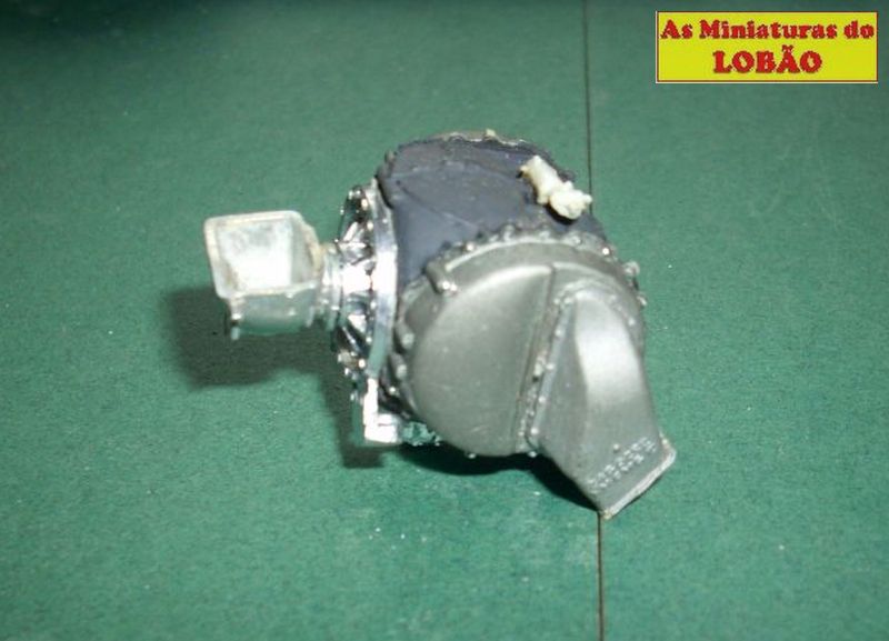

Como vem no kit (falta a parte da frente)
Vista posterior

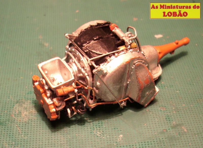

Vista da frente do lado esquerdo do motor

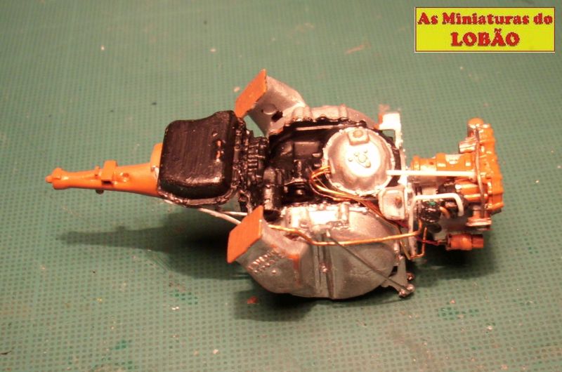

Parte inferior
O que (não) se vai ver com a colocação do filtro de ar...
Ainda faltam os tubos de toda a parte da frente esquerda do motor e mais alguns tubos de ligação ao radiador de óleo (este carro era arrefecido a ar e não tem radiador de água) e a mais alguns componentes. Ah e pintar tudo.

Interior do Turbine B quase concluído

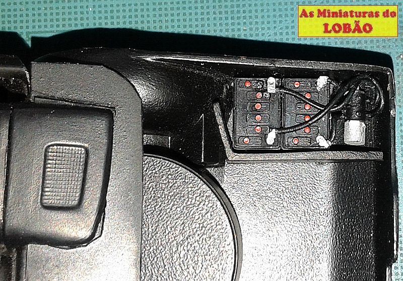

Pormenor das duas baterias e relé para conversão 12-24V

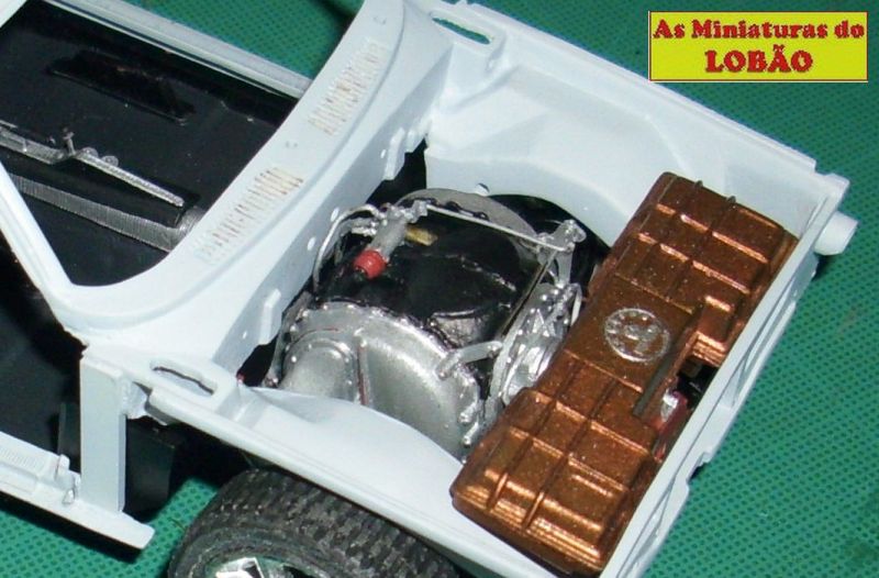

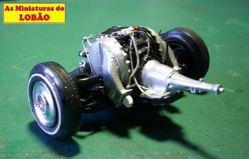

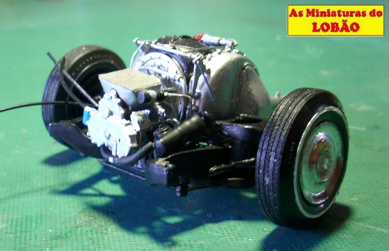

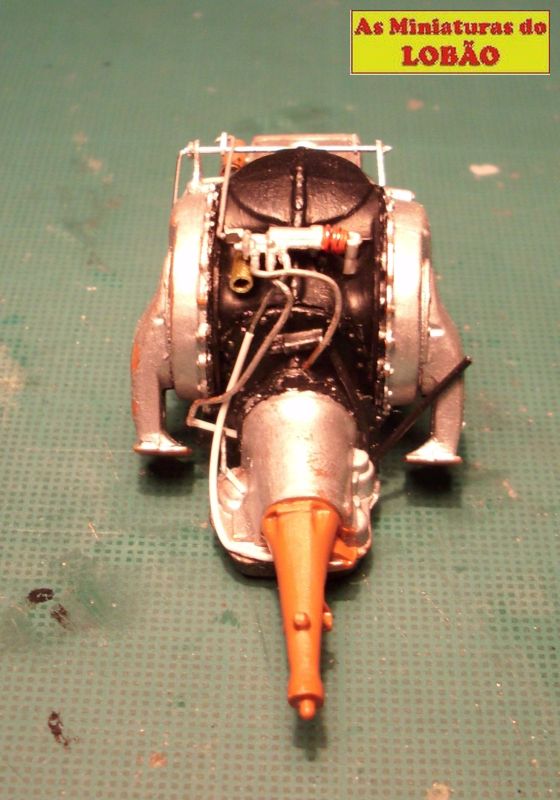

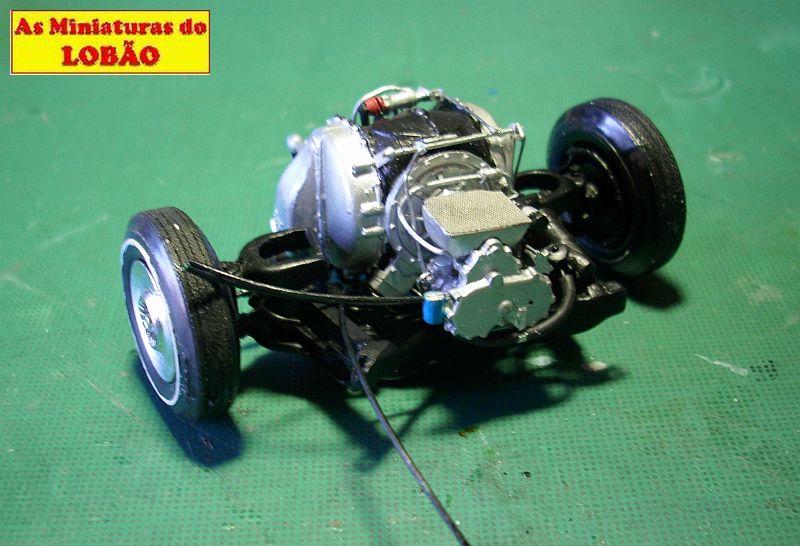

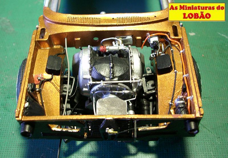

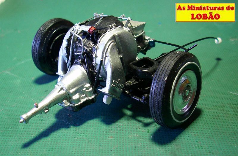

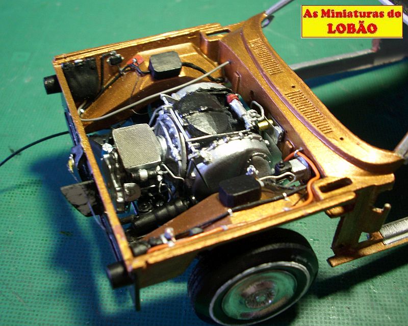

Há mais de um ano que não dou noticias deste projecto.

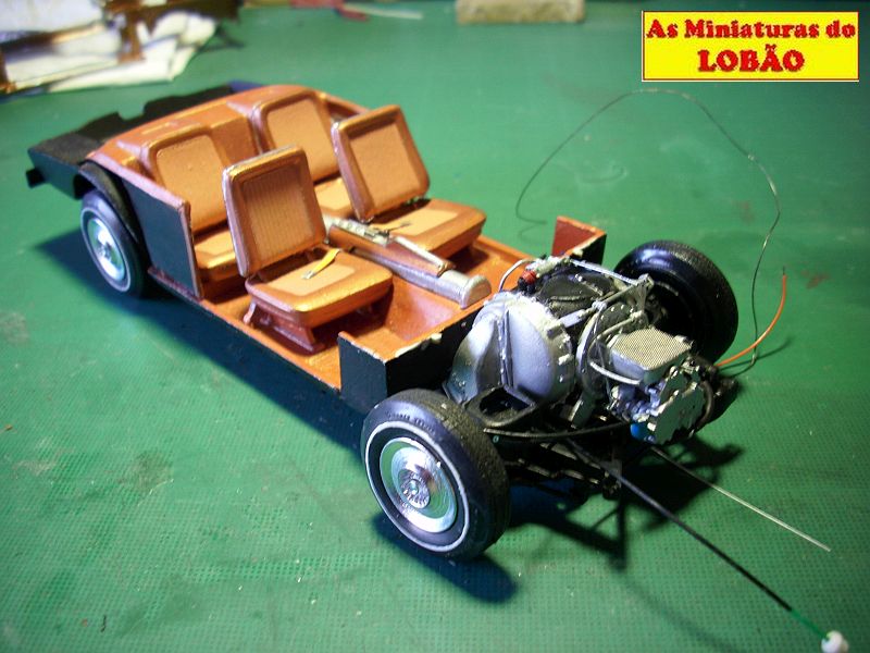

Na realidade não tinha avançado muito, mas nestas ultimas semanas ataquei o "bicho" e fiz algumas coisas na zona do motor.
Acabei toda a tubagem do motor, e concluí a cablagem na baía do motor.
Ficam as fotos.

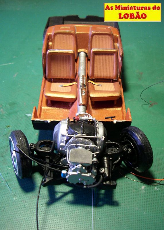

Motor e sub chassis dianteiro
Pré montagem do bloco motor no chassis
Testes de encaixe na baía do motor, para ver o que falta
