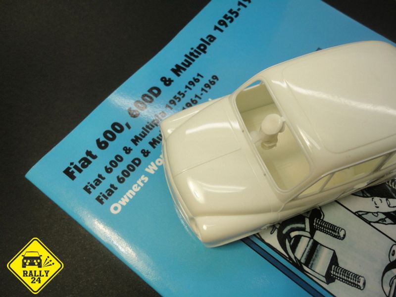

Eu e o "600"
Fiat 600-3.jpg (292.59 KiB) Visto 30185 vezes

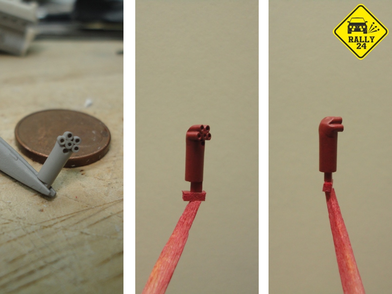

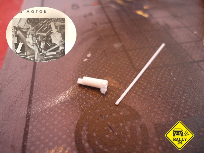

Assim sendo vou começar pelo motor, o modelo da Gunze reproduz relativamente bem os órgãos básicos do Fiat 600, contudo penso ser possível dar mais realismo a algumas pcs do kit.

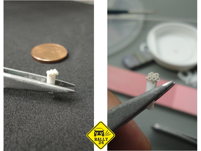

O trabalho de hoje vai para o distribuidor que não se parece do tudo com o original.
Aqui fica a transformação que fiz.
O distribuidor original.
Fiat 600-7.JPG (172.82 KiB) Visto 30129 vezes

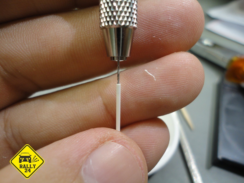

Tubo de plástico de 0.5mm furado para poder encaixar os fios.
Fiat 600-8.JPG (149.05 KiB) Visto 30129 vezes
Sequência de corte e colagem do distribuidor.

O aspecto final – com primário e com a cor final.

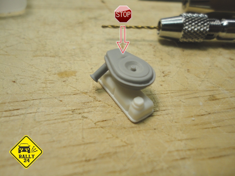

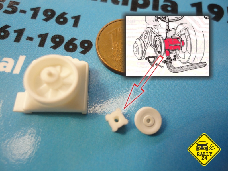

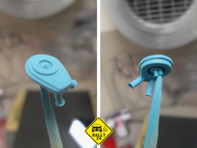

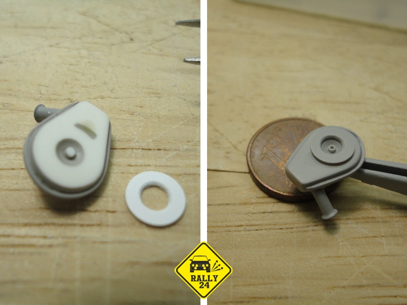

Continuando no motor do “600” é agora a vezes do “filtro de ar”, é uma peça muita básica neste kit e sem dois elementos que lhe dão carácter, as entradas de ar para o carburador.
A reprodução destas peças revelou-se mais trabalhosa do que estava á espera…

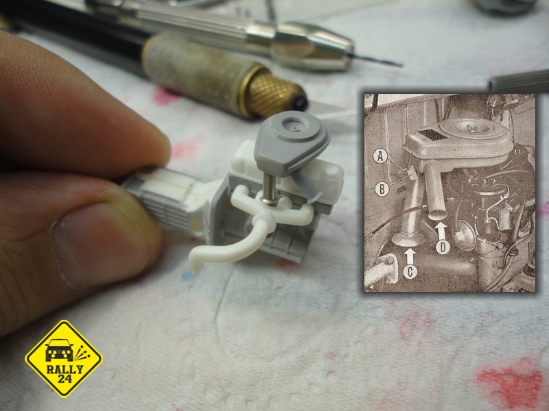

Aqui podem ver a diferença entre o “filtro” original e a do kit da Gunze.
Fiat 600-11.JPG (265.93 KiB) Visto 30065 vezes

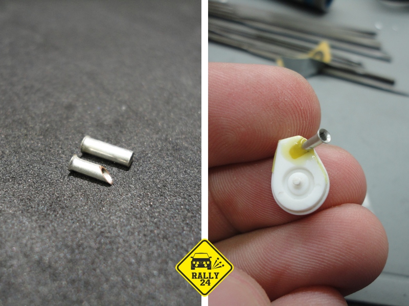

As duas entradas de ar (de Inverno e de Verão) feitas a partir de pequenos tubos metálicos de 3mm.
A entrada de ar do verão colada no sítio e com putty da Tamiya para dar melhor acabamento.
Fiat 600-12.JPG (290.62 KiB) Visto 30065 vezes
Dry-fit…
Fiat 600-13.JPG (242.98 KiB) Visto 30065 vezes
Bolas!! :evil:

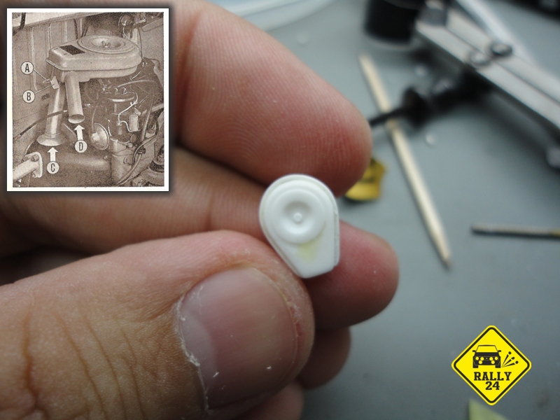

Aqui surgiu o problema com esta peça, junto á tampa do filtro de ar há um “buraco” provocado pela má injecção do plástico no molde. A solução não passa por encher o “buraco” com putty, porque ao lixar irá danificar a tampa do filtro de ar…
Fiat 600-14.JPG (258.19 KiB) Visto 30065 vezes
Solução? Eliminar a tampa do filtro e “tornear” uma nova. Assim…
Fiat 600-15.JPG (236.92 KiB) Visto 30065 vezes
Fiat 600-16.JPG (261.08 KiB) Visto 30065 vezes

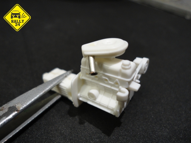

Novo “dry-fit”, agora com as entradas de inverno e de verão colocadas.
Fiat 600-17.JPG (299.8 KiB) Visto 30065 vezes
Finalmente o filtro pintado na cor original – depois irei aplicar um pouco de weathering a esta e as outras peças.
Fiat 600-18.JPG (241.78 KiB) Visto 30065 vezes

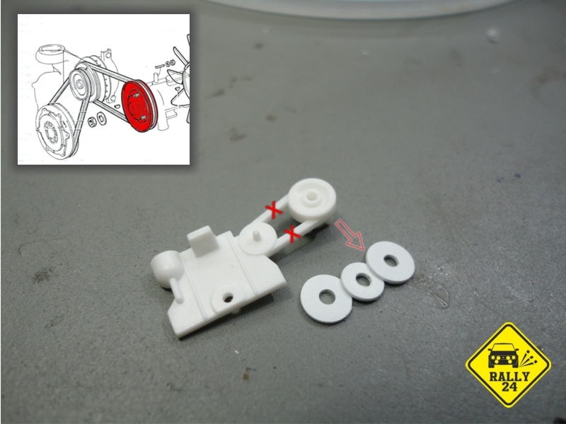

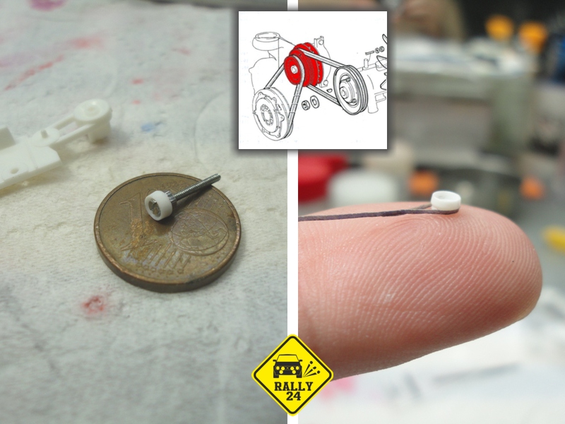

Pequena actualização no motor do “600”.

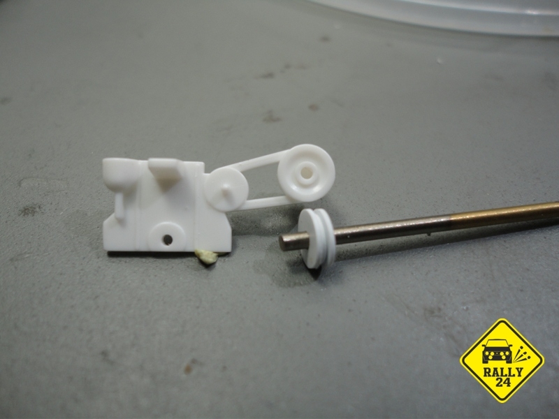

As peças a melhorar são as polis (ou polias…) e as respectivas correias. É um trabalho que vale a pena fazer, estou certo que irá dar mais realismo ao motor.
Fiat 600-18.JPG (234.37 KiB) Visto 30020 vezes
Fiat 600-19.JPG (216.67 KiB) Visto 30020 vezes
Fiat 600-20.jpg (227.82 KiB) Visto 30020 vezes
Fiat 600-21.jpg (284.56 KiB) Visto 30020 vezes
