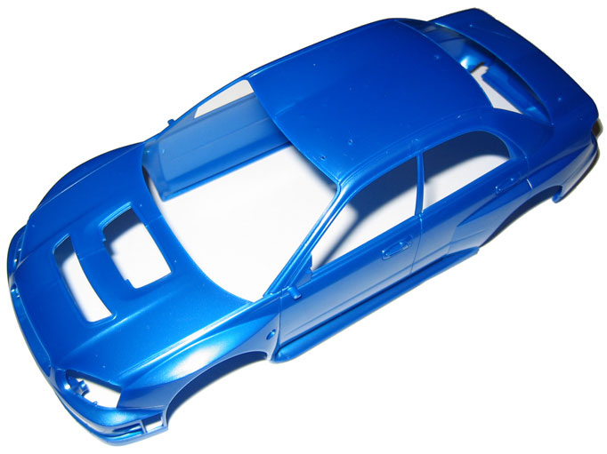

1º - A carroçaria do carro é para pintar?
2º - Em caso afirmativo, tenho de dar primário antes da tinta?

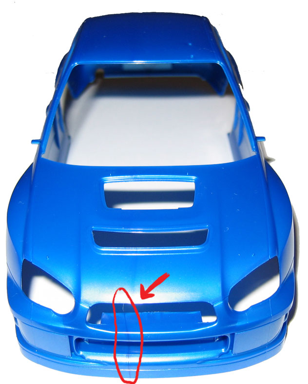

5º - Em duas das imagens que coloquei neste post, assinalei umas imperfeições que vêm na carroçaria, perto de uns orificios que devem ser do encaixe da antena ou outra coisa do género, parece que a carroçaria vem rachada, mas não é rachada (são uns risco pretos). Isto é normal? Se não, como posso disfarça-los?

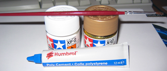

8º - Na loja onde comprei o kit apenas me venderam as tintas que estão numa das imagens. São só aquelas duas cores? E a cola é aquela?

As tintas e a cola que a srª da loja me vendeu. Será que necessito de mais alguma "ferramenta"?
tintas, cola e pincel.jpg (137.19 KiB) Visto 3326 vezes
As marcas que estão um pouco por toda a carroçaria, parece que está rachado, mas não é.
Tenho de pintar a carroçaria do carro ou esta é a pintura final?

Em relação ao tejadilho, a pintura da carroçaria com spray esconde isso, de certeza.
De certeza que o kit tem mais cores. As cores devem estar na segunda página das instruções, no topo superior direito. São os códigos X, XF (frascos) e TS (sprays). Essas vão servir para pintares meia dúzia de peças e pouco mais. Quando comprei o meu primeiro kit, tb só comprei duas cores e um spray. COmo não sabia se ia gostar disto ou não, optei por poupar nas tintas para não gastar muito dinheiro. Dá uma olhada nas instruções e vê alguma tinta que seja usada muitas vezes e compra-a.

No que toca aos "defeitos" da carrossaria, não te preocupes. Não são defeitos, são apenas as marcas do plástico quando está em estado líquido e que entra no molde. Se passares com a unha por esses "riscos", verás que não passam de efeitos de luzes e não há nenhum relevo neles. Com primário e tinta por cima, tudo isso desaparece.

Esses sinais "estranhos" que tu assinalaste, são normalmente defeitos de fabrico, isso é normal nos kits...os modelistas depois e que arranjam isso para tornar o kit com um melhor acabamento.
Por acaso o meu também tem esses defeitos, mas claro que depois dou uma passagem com uma lixa fina e leva a tinta , e esses sinais desaparecem :wink:
