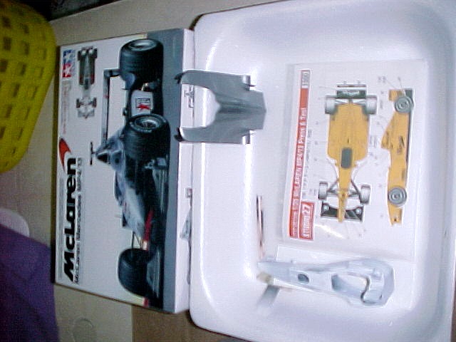

Decidi começar outro kit mas que não me dê muito trabalho :D

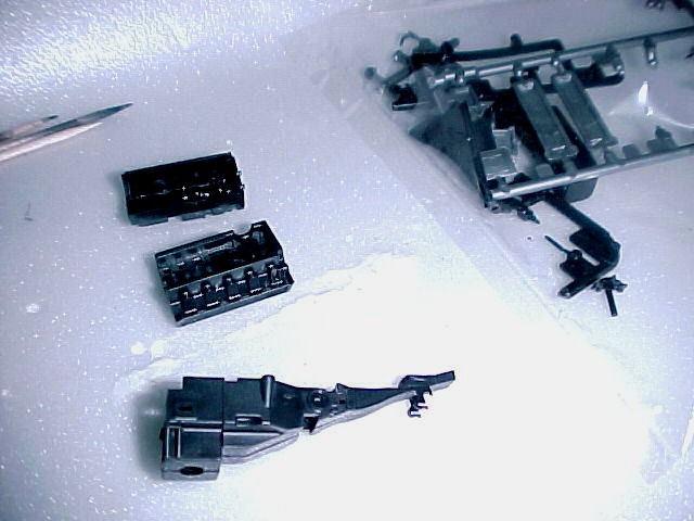

Neste projecto vou apenas apresentar este carro, ou seja não vou preocupar-me com os detalhes de motor e resolvi cortá-lo para mais tarde mostrar á parte.
è um kit bem feito e mais simples do que outros mais antigos, acho até que os kits mais antigos vinham mais detalhados, daí que seja menos trabalhoso, as peças vêem muito perfeitas quase nem precisa de lima.
Desculpem a qualidade das fotos, mas prometo que as próximas serão melhores.

- No cokpit fiz um truque, que vi num livro (posso te emprestar), que é cortar uma parte do fundo e depois o banco entra por baixo. Trabalhas muito melhor. Logo tento por umas fotos.

Balek, já cortei a parte de baixo, é a única maneira de encaixar o banco.
Este carro será pintado de laranja, por isso vou dar o primer branco e obrigado pela dica dos decalques.

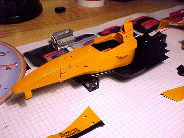

Ora vivam, depois de umas férias merecidas estou de volta.
Já fiz mais uns progressos deste carro que conto estar presente no Montijo.
Mp4/13

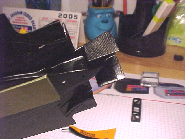

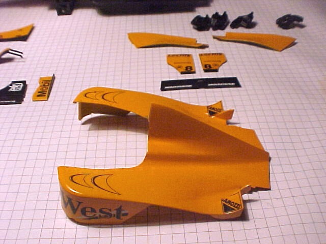

Aqui vão mais.

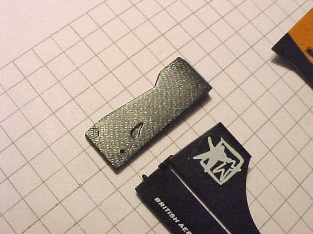

pormenor do efeito de carbono
Que cor usaste para o laranja? Ouvi dizer que este tom é um tema de discussão, assim como o vermelho fluorescente também da Mclaren :)
Bem Dourado que bela rentrée!
Apesar da F1 não ser o meu tema preferido, está ai um trabalho muito bem feito até agora.
Força nisso para no dia 24/25 de Setembro podermos ver isso de perto.
As ferias fazem sempre bem!!!!! :D:D:D:D
Está a ficar porreiro, força... continua com o bom trabalho!!! :)
Petter, utilizei simplesmente o laranja da Tamiya sobre uma base clara.
O tom de côr dos mclaren varia conforme a luz com que as fotos são tiradas e o tipo de papel e impressão dos livros e revistas.
Para se tirar as duvidas só estando na presença real do carro e à luz do dia.

Mas tens de ter mais um pouco de atenção quando colares os painéis laterais tens de sacar a tinta para os mesmos agarrarem, este foi um dos modelos que já foi a concurso meio descascado.
Penso que ao montar um carro não se possa ter muita pressa em se acabar o mesmo, vai com calma que podes melhorar um pouco mais o acabamento gostava de ver mais verniz no acabamento final, viste o ferrari e o wolf, o acabamento vale muito.
