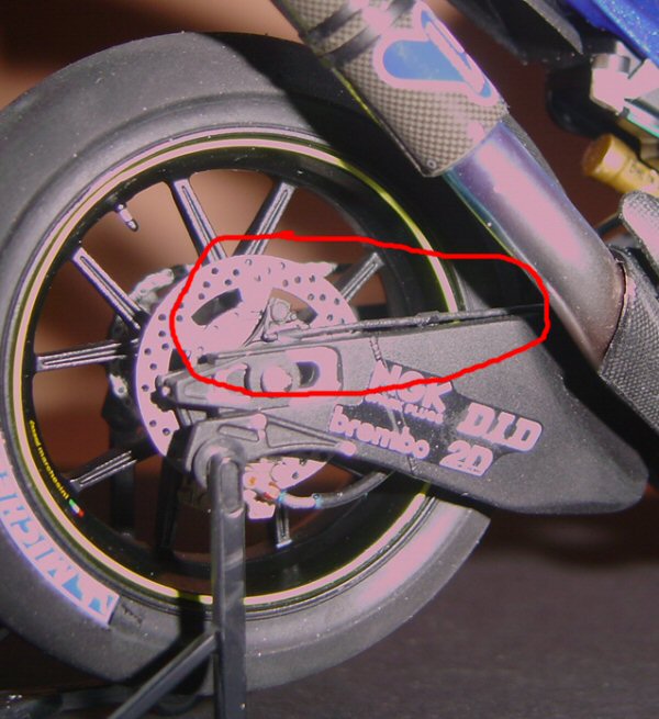

Patrick,
Meus parabéns, como dizemos aqui no Brasil "show de bola".
Minha única resalva, é quanto ao decal aplicado, na foto nota-se nitidamente o filme do decal.
Minha dica para que isso não aconteça mais é:
Pinte a peça com preto brilhante, depois aplique o decal e quando estiver seco aplique verniz acetinado em cima de tudo.
Desta maneira temos a impressão qua os decais estão separados, no modelo 1/1 eles são feitos em vinil e cortados no plotter.
É assim que o pessoal da militaria e aviação faz para sumir com o filme dos decais nos seus modelos. :wink:
