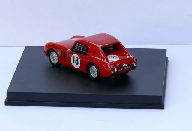

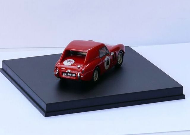

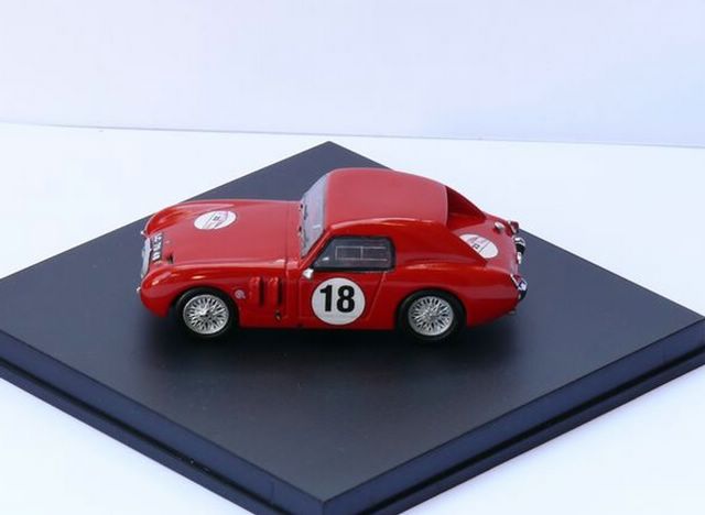

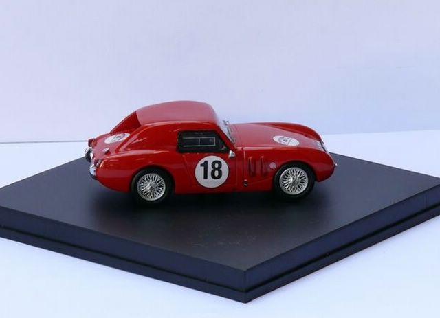

Este modelo que deu origem ao tópico de "como fazer um molde duplo" é um Die Cast" com "capota de abrir", foi desmontado e decapado.
Tapei os faróis no capô da frente e deixei uma única entrada de ar.
Lateralmente fiz as saidas de ar com restos de plástico, o tejadilho foi feito em resina, colado na miniatura e posteriormente foi retocado na união com a carroçaria.
Com duas demãos de primário e outras tantas de vermelho da Motip passei à montagem de todos os acessórios que foram retirados antes de decapar.
Ao nível de interiores pintei os bancos a vermelho e passei o volante para a esquerda.
Furei a grelha frontal para colocar duas ópticas de 2,5 mm, para "calçar" este modelo usei umas jantes de um Ferrari 250 GTO (que saiu com o jornal Jogo), coloquei uns pneus (em resina) com um perfil mais baixo, espelhos e uns limpa vidros em fotoincisão.
Os vidros como são "direitos" foram feitos de acetato, recortados e colados pelo exterior.
Este modelo tem muita "mão de obra", uma grande dificuldade é a de retirar os "cromados" sem os partir, :evil: com os chinocas usam super cola, :twisted: tenho que os cortar com o x-ato, depois para os voltar a colar uso uma cola da Microscale.
Miniatura Austin Fr. [640x480].JPG (26.04 KiB) Visto 2969 vezes
Miniatura Austin Lat dir [640x480].JPG (27.11 KiB) Visto 2969 vezes
Miniatura Austin Lat. esq. [640x480].JPG (29.67 KiB) Visto 2969 vezes
Miniatura Austin Tr.1 [640x480].JPG (24.99 KiB) Visto 2969 vezes
Miniatura Austin Tr. [640x480].JPG (25 KiB) Visto 2968 vezes
