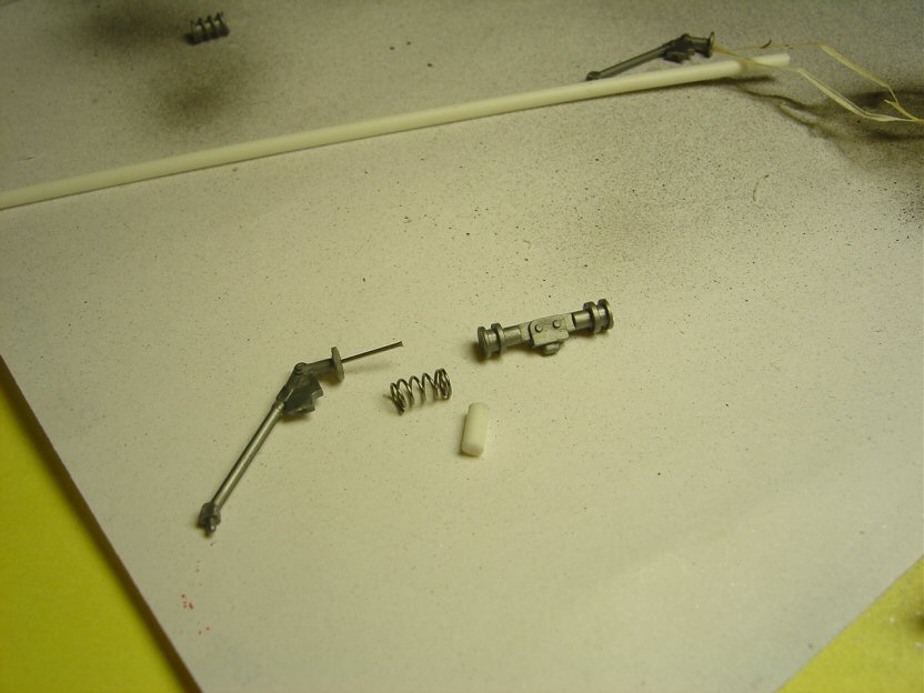

Mas se for cortada a medida não vai fazer força sobre as peças.pettercardoso Escreveu:Paulo R, essa ideia é realmente muito boa. O único problema é a dureza do material, e que são mesmo molas, e vão fazer força contra as partes que foram cortadas, ficando uma montagem bastante frágil e sempre pronta a "saltar" ao mínimo toque. Acredita, eu já experimentei
A ideia era esticar um pouco para ficar o mais identico possivel e depois cortar a medida
Paulo R.
- Patrick Bateman
- Mensagens: 1157
- Localização: Linda-a-Velha

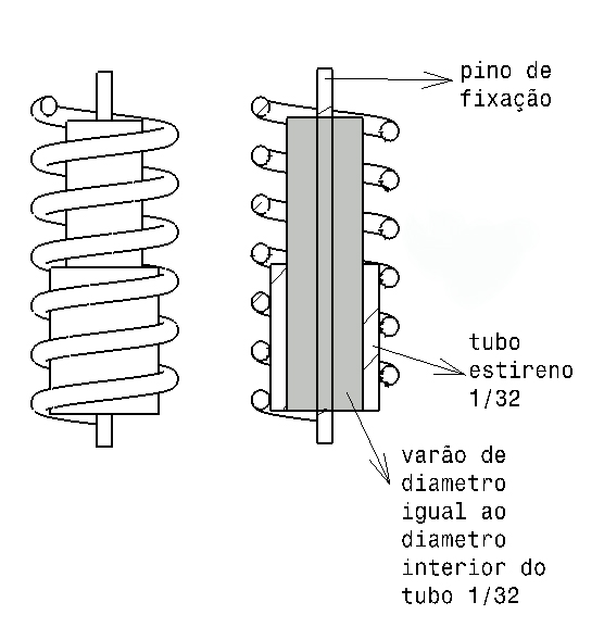

hhhmmm molas de esferográfica. n está mal visto n senhor. mas de qq modo esse é o menor dos meus problemas. o bruxedo vai ser mesmo o amortecedor. petter, sugeres portanto usar o varão, q encaixará nas peças de plástico não através de um veio (como seria o caso do tubo) mas fazendoo o varão as vezes desse mesmo freio?

Podes ainda usar o tubo que tens, mas arranjas agora um varão que caiba dentro desse tubo. Depois de cortado à medida, fazes um furo que o atravessa (o varão) ao longo do seu próprio eixo, e introduzes um pino para posterior fixação às partes originais. Espero que este desenho seja elucidativo do que quero dizer:
Se tiveres algum problema, manda brasa. Eu tenho explicar melhor..

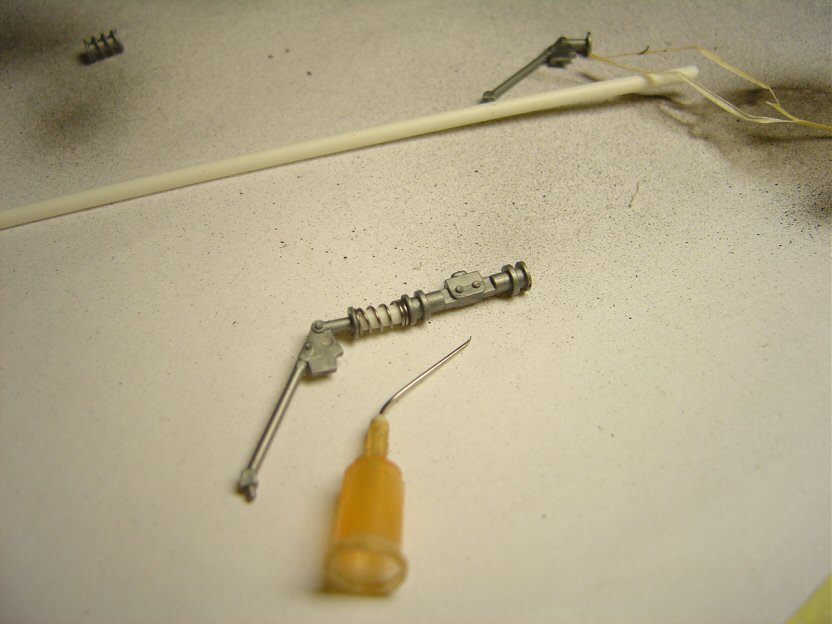

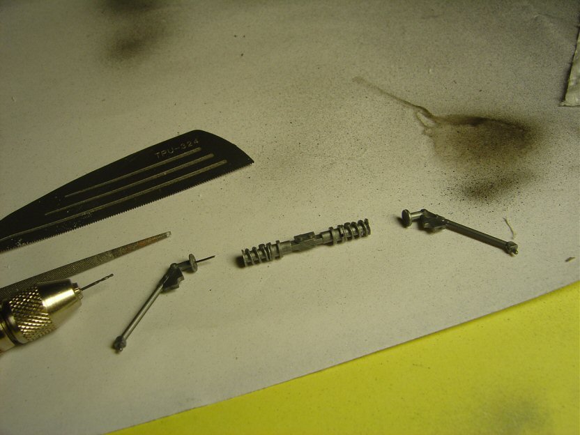

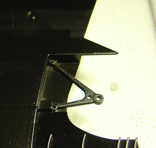

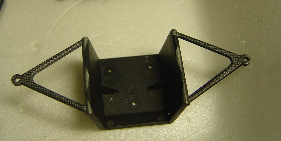

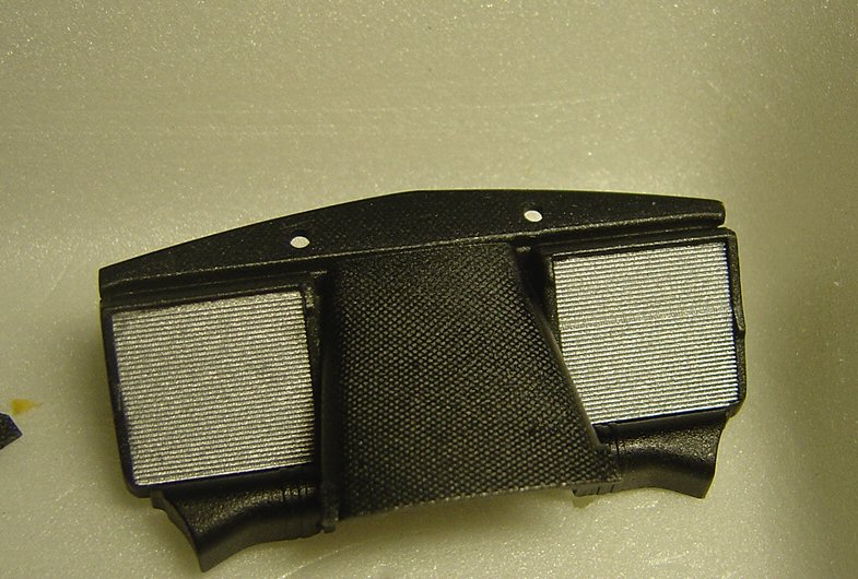

caros todos
aqui vai mais um late night update, como é hábito
fiz já uma fornada de peças em CF look, mas os radiadores e a caixa do filtro de ar vão ter de ser refeitas pq correu mal. de resto está tudo a seguir com normalidade, estou espantado pq julgava MESMO q ia ser mais difícil. vamos ver é depois o resto.
Petter, thx pelas dicas dos amortecedores. tinhas razão, o tubo era mt grande, tive de usar rod de 2 mm (obg. mestre NoBrakes). o q está nas fotos ainda é só a versão "beta", tenho agora de encontar um espigão à maneira (aquela agulha é um cadidato sério) e um arame q imite bem a mola do amortecedor.
os v/ comentários, sff.
abraço e uma boa semana a todos

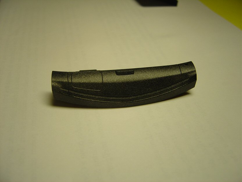

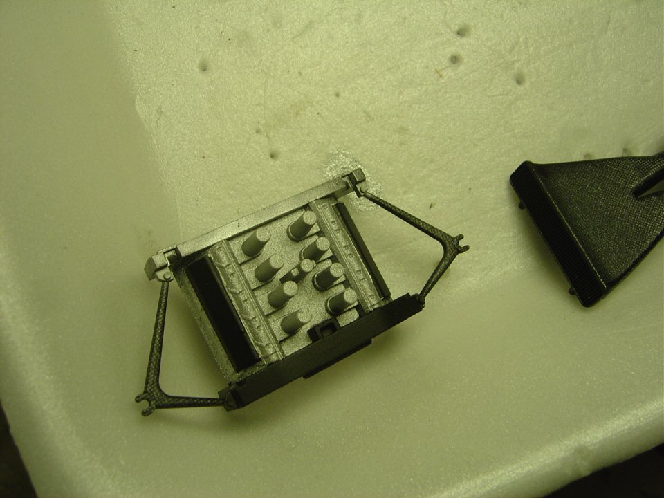

festim de carbono
bem, aqui vai mais uma fornada de pecinhas em CF
mas estas têm um pequeno detalhe... foram pintadas pela minha ex.ma cara metade!!! acho q o picanço com a aquela vespa vai correr mal para o meu lado. gulp!
enfim, o interior e o motor estão 80 prontos, se conseguir arranjara um bom arame p as molas, amanha esta fase fica despachada
chegas de conversa, eis as fotos
cumps p todos
