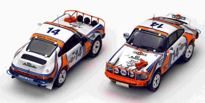

Grande projecto Alvaro, tenho espreitado este tópico mas só agora tive tempo para comentar.
Também tenho este carro para montar, mas muito pouca informação sobre interiores. O meu kit é da Racing43, e se os conheces sabes que são muito parcos nas instruções.
Quanto ao vermelho das riscas da Martini, nos decalques da Racing43 também estão um pouco fluorescentes, não são laranja mas quase.
Não sei se estarão correctos, não tenho informação suficiente, mas o Porsche 935 "Moby Dick" do mesmo ano tinha mesmo as riscas em vermelho fluorescente.
Fico na duvida.

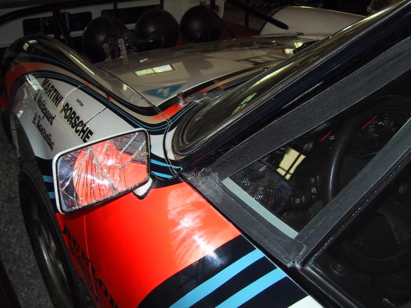

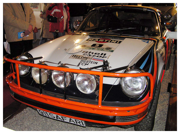

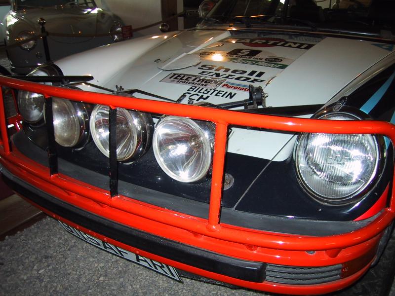

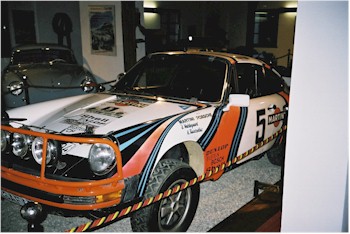

Também eu não tenho certezas em ralação à cor original, penso que não seria tão próximo do fluorescente como os meus decalque têm, mas andaria lá por perto! aliás há mais fabricantes deste modelo que o retrataram com um vermelho bem vivo e perto do aspecto fluor, mas fica sempre a malvada duvida!
Quanto aos interiores, não fosse este filme que consegui arranjar e ainda hoje estaria a "inventar"! no entanto penso que já consegui informação suficiente para conseguir um interior minimamente convincente! ou talvez não?
Deixo aqui mais umas fotos do original (este é mesmo original, está no museu porsche e não é concerteza nenhuma réplica)
Um abraço e vai mostrando o que por aí fazes, ok?...

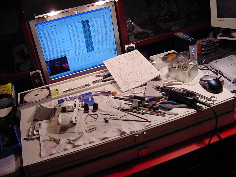

Aqui vão as fotos...

Estás a fazer um trabalho excelente
E tens razão põe é fotos e deixa-te de paleio
, as fotos mostram bem o quanto te estás a esmerar neste modelo!

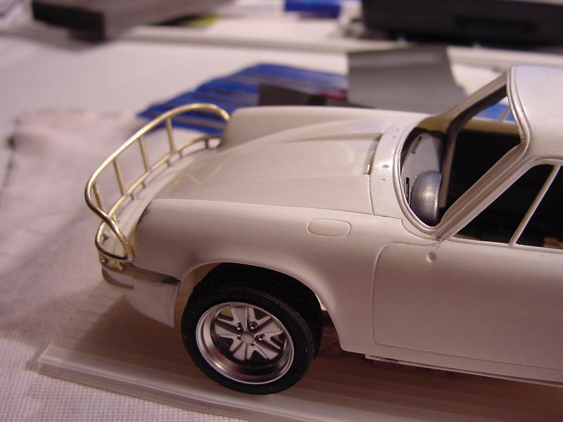

Continuamos todos a salivar com este projecto, a frente ficou excelente, muitos parabéns, um verdeiro trabalho de artesão.

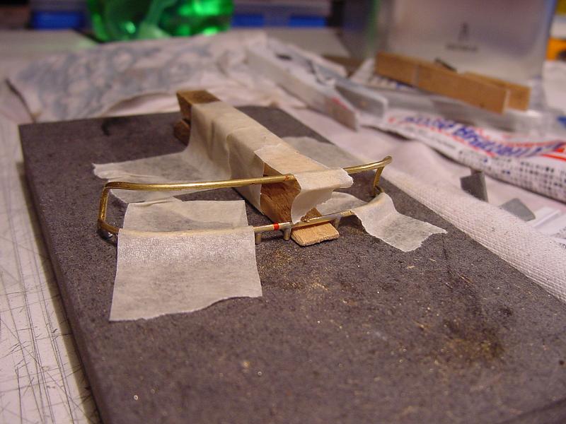

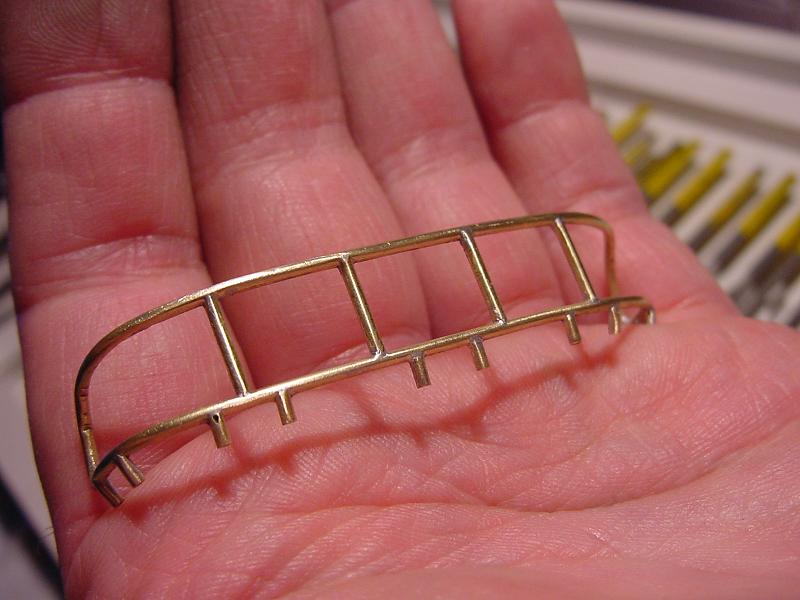

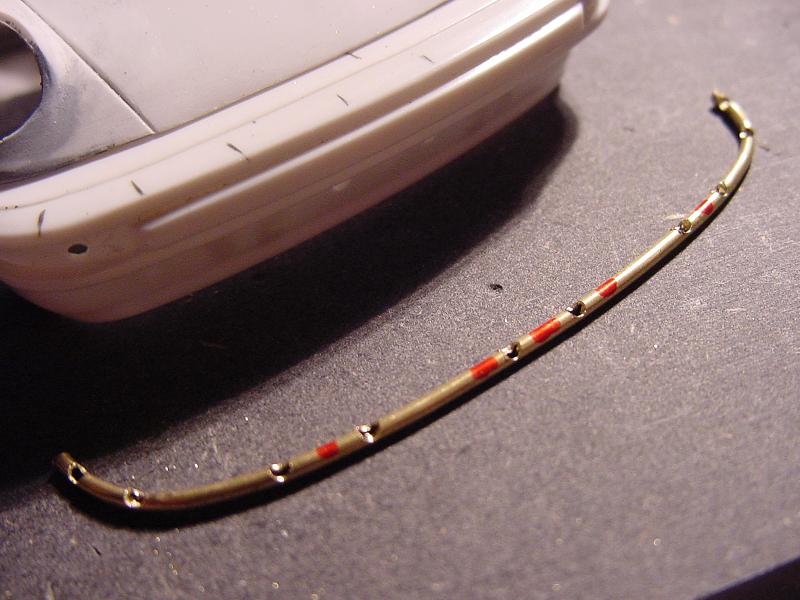

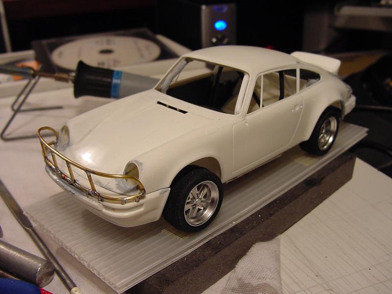

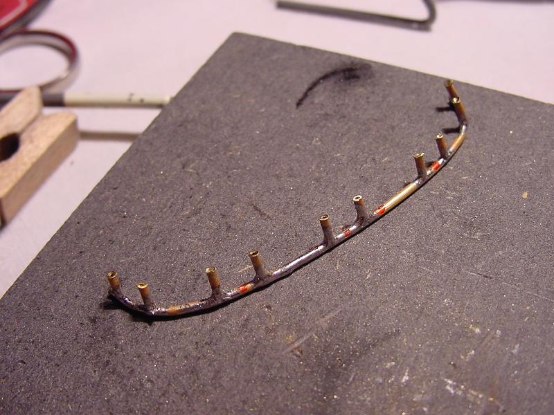

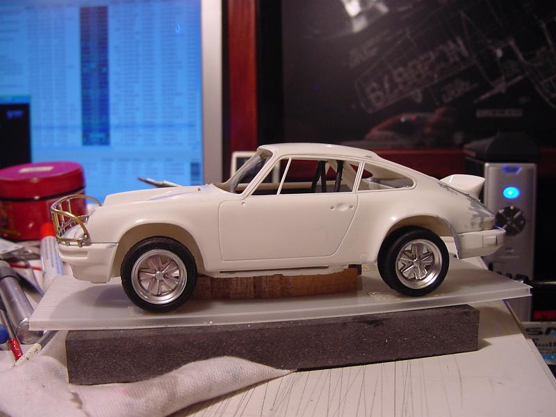

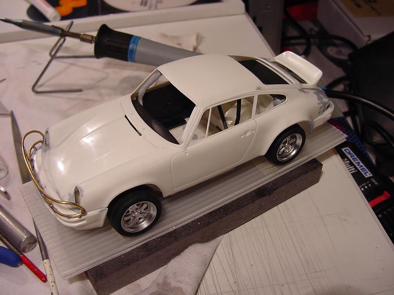

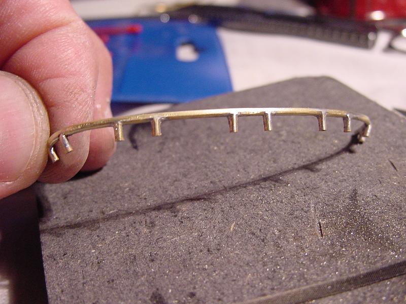

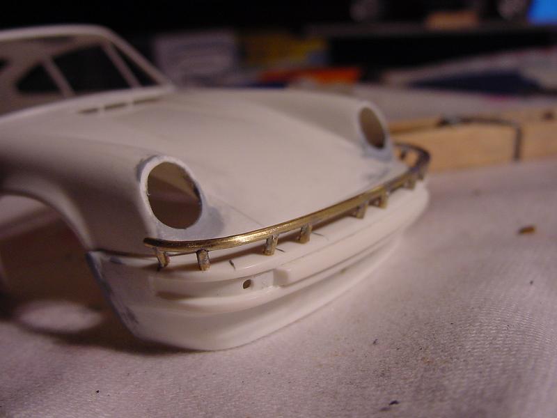

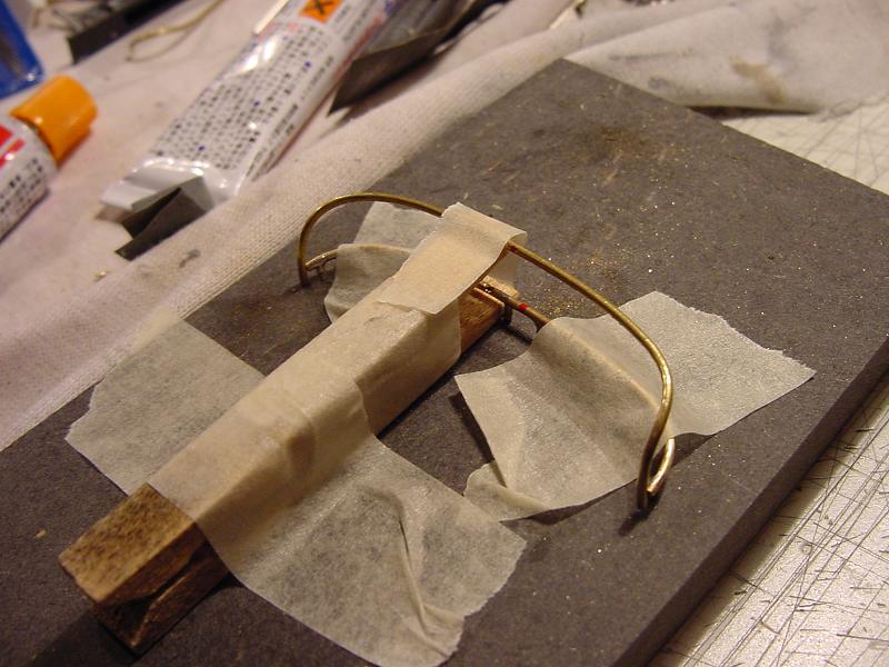

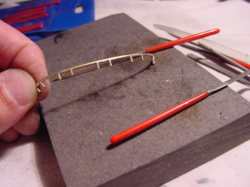

A satisfação de conseguir resolver um determinado componente idealizado e construído por nós é mesmo muito grande , não é?
E o resultado final está muito bem conseguido. Parabéns!
Onde arranjaste esse tubo de latão? Eu teria tentado fazer isso em evergreen, pela facilidade de colagem e trabalho, mas o facto do metal "não ter memória" e permitir ajustes e reajuste é uma boa mais valia. Tenho que me aventurar um dia com o ferro de soldar eh, eh.
Ficamos à espera dessa fotos que ainda por aí estão

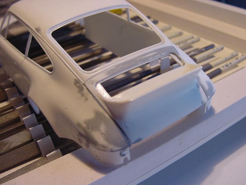

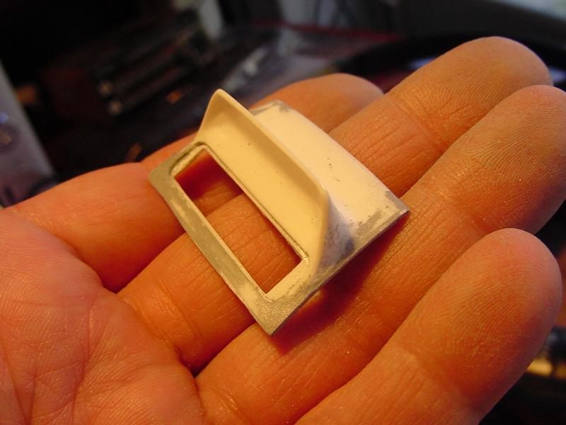

...Mil obrigados por irem seguindo esta construção e irem comentando! Devil, Profesm, João e Ajlour!... e todos os outros!
Assim vão-me dando uma "ajudinha" motivando-me para seguir em frente!

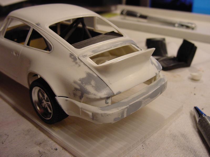

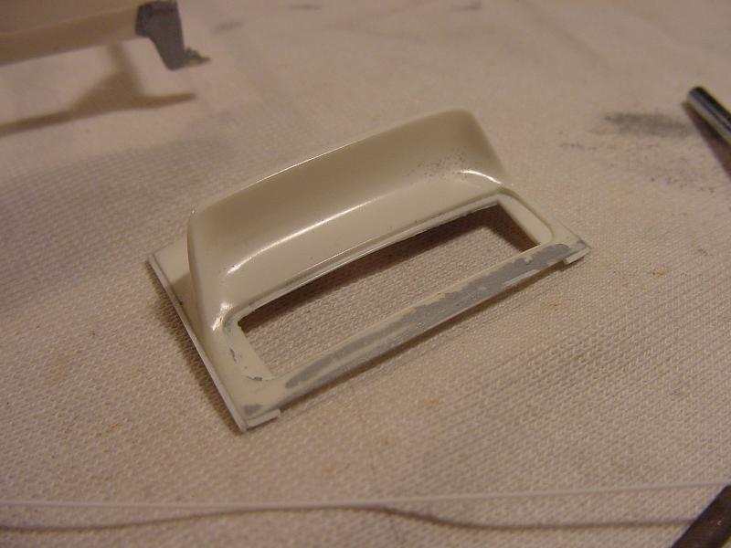

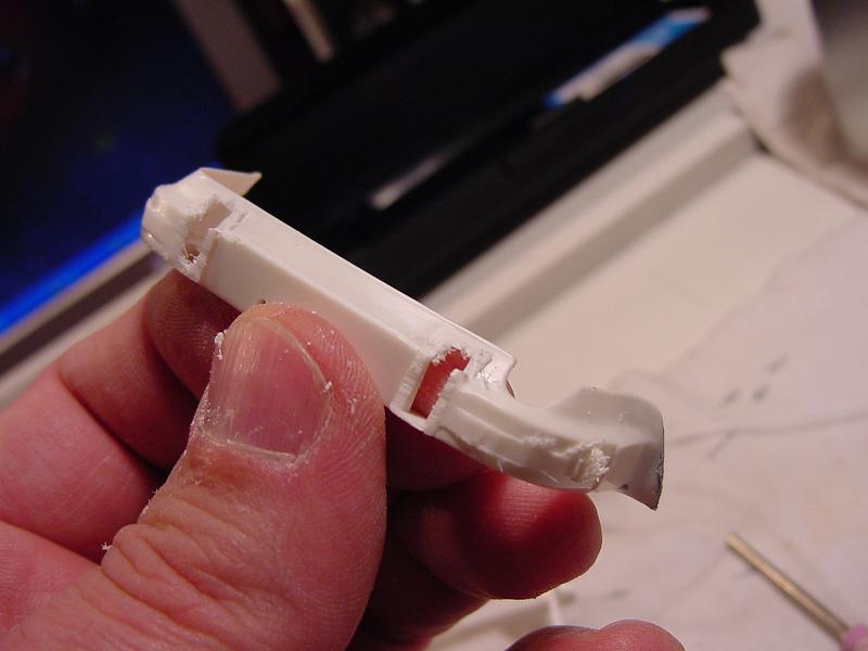

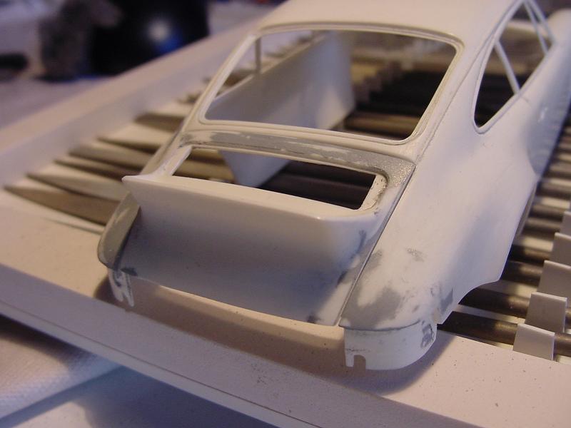

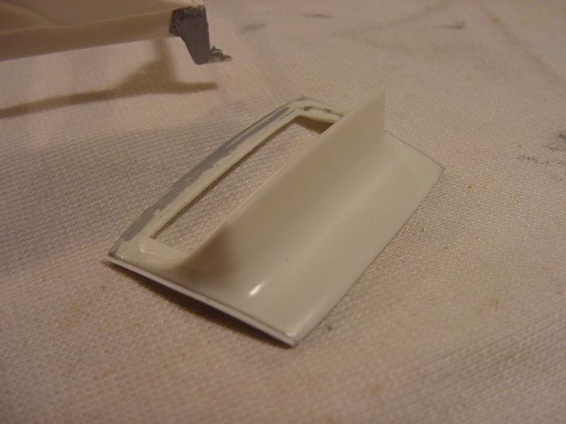

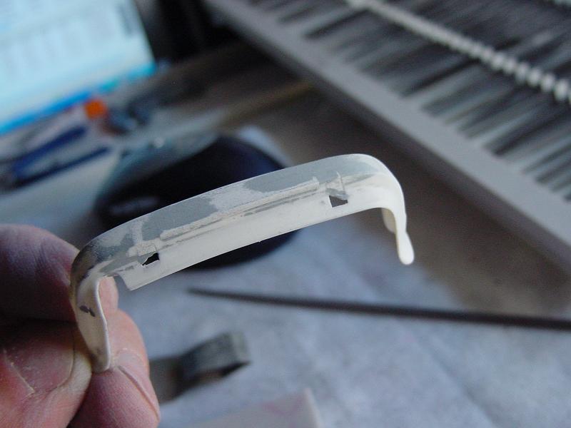

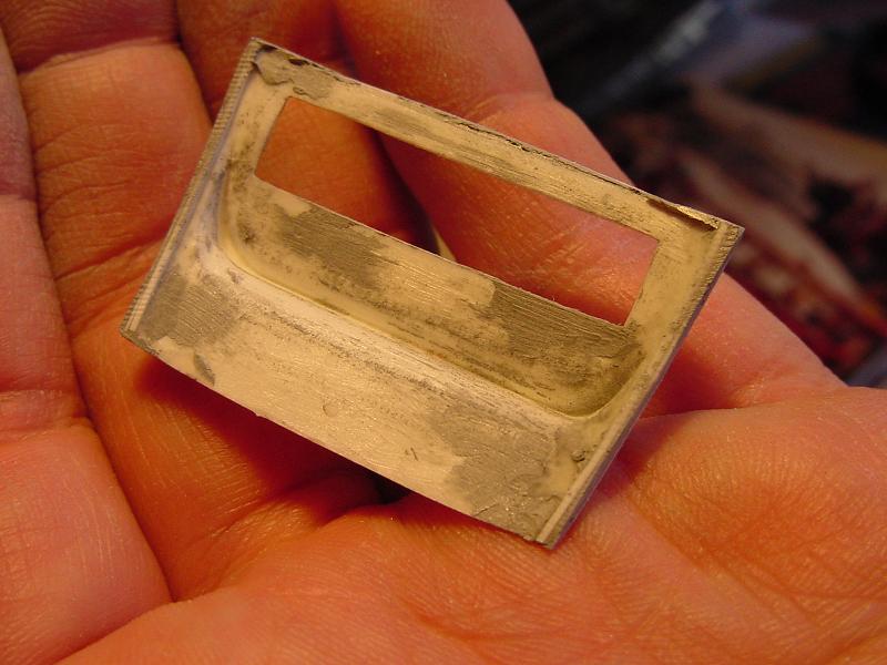

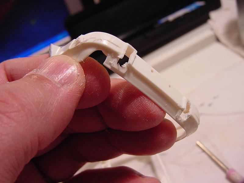

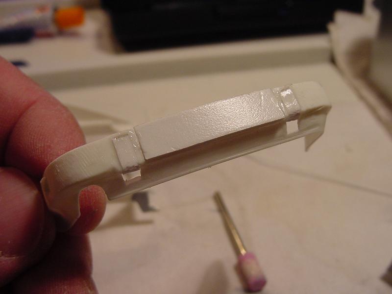

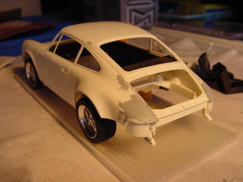

Vou deixá-los com uma sequência de fotos em que podem perceber como a traseira deste porsche estava "mázinha
foi também uma carga de trabalhos para a pôr minimamente composta como podem ver no final, a tampa do motor teve de ser alargada para se conformar à largura da abertura da mesma na carroçaria, e a curvatura nos extremos do mesmo também não coincidiam!
O pára-choques teve de ser transformado e cortado para condizer com o do original, os escudetes tiveram de ser cortados, os orificios tapados e a reentrância para a matrricula coberta, e depois dar um acabamentozito para homogenizar tudo.
Ficam as fotos, um abraço!...
P.S. O tubo foi comprado na Kitmania, na av Gen.Roçadas aqui em Lisboa João.

Re: Porsche 911sc Safari 1978
Álvaro,
Parece que os engenheiros da Fujimi não te estão a ajudar eh, eh.
Mas estou a gostar de ver a transformação (e adaptação) que estás fazer e, com calma, lá vai levado o modelo a bom porto
É bem verdade João, mas apesar dos defeitos crónicos de alguns fujimi, eles são no entanto as melhores bases que eu posso imaginar para projectos em que o modelista queira "improvisar e inventar" as possobilidades são imensas pois os modelos são muito detalhados, dão trabalhinho, mas é daí que vem a gratificação do modelismo , não é?Álvaro,
para mim Art, e lembrando-me agora do comentário do nosso colega Rossocorsa, nunca qualquer die-cast se poderá comparar a um kit bem montado e acabado! o resultado final depnderá sempre, é claro, do "artista" mas não há limites para o que podemos fazer ou criar no nosso hobby, e dou como exemplo o que estou a fazer com o opel Gt, será um modelo unico, mesmo quanto a acabamentos, apesar de haver marcas comerciais que são espectaculares,mas é bem possível fazermos melhor, já para não falar no aspecto feio que algumas peças têm (mesmo dos melhores fabricantes como a CMC) não conseguindo disfarçar aquele ar de plástico acabadinho de saír do molde!"Bricolage" porreira, essa!
Só é uma pena que, quando o modelo estiver terminado e o puderes mostrar aos teus amigos, eles digam que têm uma "coisa" igual em casa (de alguma enciclopédia ou um qualquer "die-cast"), nem imaginando o trabalho que aqui está sendo investido.
Mas nós aqui fazemos claque, Álvaro.
Só para te dar um exemplo, e lembrando-me do teu recém-acabado Fulvia, há cerca de um ano saiu para o mercado o Fulvia da Auto-Art a 1/18, espantoso, diga-se! no entanto acabei por optar mandar vir um Fulvia da H.T.M. a1/24 pois sei bem que mesmo não tendo portas ou capôt que abram, no final será um "curbside" bem espectacular, é essa a confiança que eu felizmente tenho nos resultados que podemos "sacar" dos nossos kits, caso contrário o melhor será arrumarmos a loja, vender as "caixas" e comprarmos umas canas de pesca! ou uns die-cast!
E quanto a alguém um dia ter em casa um die-cast semelhante a este porsche!? ele será mesmo só semelhante, porque este também vai ser unico! é o meu!
Abraços a todos!...
