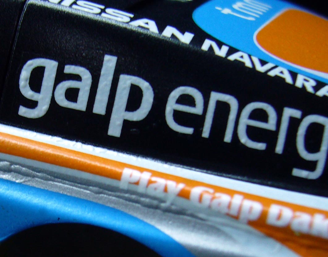

Como tinha dito neste kit iria meter verniz para um melhor acabamento, experimentei primeiro numa outra peça com decalques e parecia-me tudo ok, preparo o kit e mãos á obra.... dei a primeira camada, tudo fixe, passado uns 10 minutos dei outra camada e upsssssssssssss a filha da pu.. dos decalques ganham bolhas buaaaaaaaa, num dos decalques foi erro meu pois o decalque não ficou bem colado ao kit (um lição já aprendida) o outro decalque n sei o porquê :(. Estou um bocado frustado, e sem cabeça para continuar isto...... vou deixar passar um tempinho e depois logo se vê :doubt: :doubt:

Por acaso não fizeste um scan dos decalques?
Re: Nissan Carlos Sousa
Obrigado devil pela força, neste caso o kit trazia duas folhas de decalques...... mas refazer isto tudo :(, se tiver que ser não vai ser agora concerteza pois estou em baixo!!! e assim ainda fazia pior......
Embora seja a "minha" escala, nunca isso me aconteceu, pois NÃO DOU verniz nos modelos.
Não sei se o material dos decalques reagiu com o verniz... enfim... que é extremamente frustrante, claro que é.
A tua pequena sorte no meio de tanto azar é que tens outra folha de decalques igual.
Não há que pensar: é voltar à carga. Mas cuidado: na resina, nada de "inventar", passando líquidos decapantes para plástico. Dá-lhe diluente celuloso e a resina fica limpinha.
E não demores muito a tentares a segunda vez (SEM VERNIZ!) A tua esposa não pode perceber que não voltas à carga, num modelo que ela comprou, com carinho, expressamente para ti!

Poderá essa reacção se dever ao facto dos decalques ainda estarem húmidos? Ou talvez o verniz demasiado "aguado"? De qq forma tens sorte em ter outra folha e se estás a pensar "sujar" o modelo, considera mesmo em dr verniz pois se não o fizeres é natural que a sujidade revele a pelicula transparente do mesmo.

Comigo aconteceu algo semelhante, mas não foram bolhas no decal e sim gotinhas de verniz que se formaram porque ele não se espalhou, parecia quando se joga agua numa superficie oleosa. Conseguí resolver com lixa 2000 muito de leve e com paciencia alisar a superficie sem estragar o decal e massa de polir tambem muito suavemente. Depois disso mandei verniz novamente e ficou bom. Acho que vale tentar antes de mandar tudo pro oleo amigo.

Adolfo acho que esta opinião do Carlos é para levar em conta, nunca experimentei mas é bem capaz de funcionar e antes de desfazer tudo não perdes nada por tentar! :wink:
Não desanimes! :wink:
borntobedevil Escreveu:Adolfo acho que esta opinião do Carlos é para levar em conta
Seria para levar em conta se fosse o verniz a criar bolhas, mas parece-me, pela observação da foto, que foi o decalque que criou bolhas. E, sendo assim, não há lixa/massa de polir que lhe valha. :doubt:

Eu até fiz um teste primeiro e correu tudo bem e para mais tirando a bolha no decalque azul/cinza o resto só se nota na foto a macro pois ai vivo nem se nota, vou investigar melhor "a versão do verniz ficar com bolhas" pois como foi a primeira vez que dei verniz é bem capas de ser isso, para mais que o kit depois de ter todos os decalques ficou a "marinar" cerca de 1 semana, outra coisa que se calhar fiz mal foi n ter dado verniz na pintura - colocar decalques - e depois mais verniz, pois pelos visto qualquer imporesa da tinta o decalque n fica "no local" e depois o verniz faz das dele, é assim o artista ainda não têm o kit de unhas afinado, mas em principio como já disse não foi coisa muito grave só se vê nas fotos em macro pois ai a 20 cm está "perfeita" :mrgreen: :mrgreen:

Antes de ir ao banho para retirar a pintura, experimenta com um "X-Acto" (bisturi), com lâmina nova, cortar esse decalque na zona das bolhas. Depois, dás-lhe novamente com amolecedor e a emenda não se vê, de certeza. deve ficar melhor do que está.
