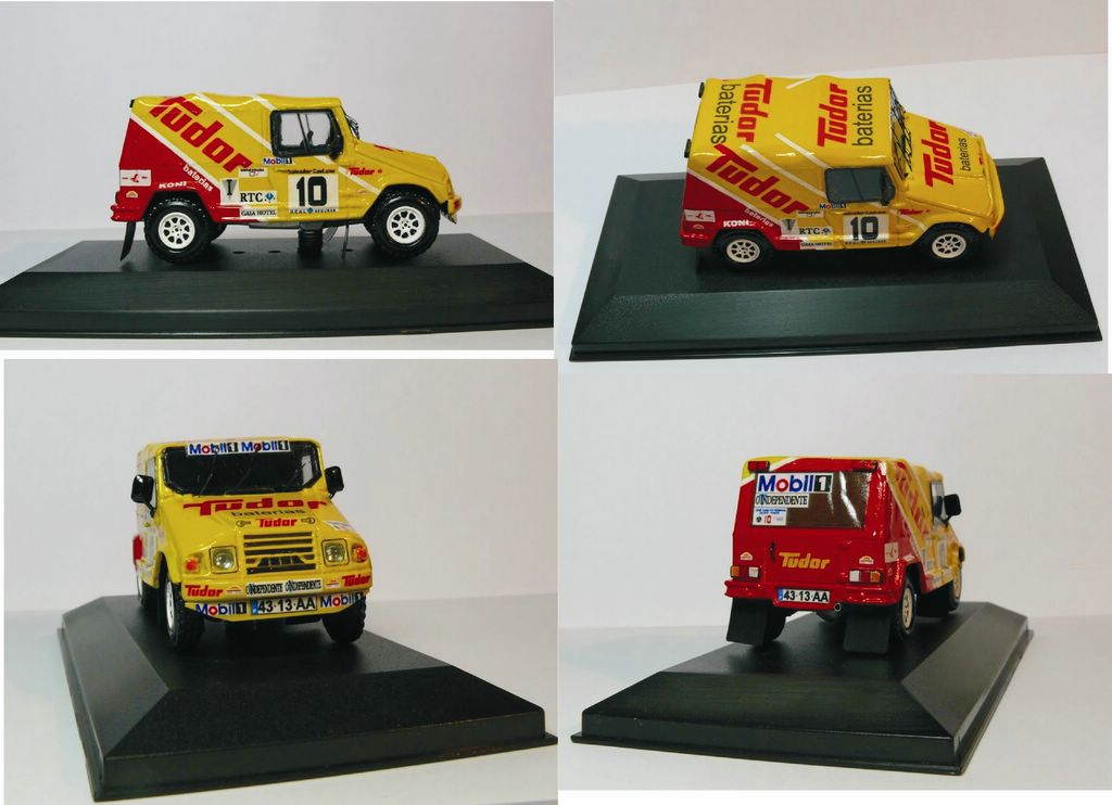

Viva pessoal, hoje e para variar apresento-vos uns UMM,
Este modelo é de "construção própria". De um UMM da "trucks" com tejadilho de fibra (rígido), versão de estrada, que me foi emprestado por um amigo e criei um molde.
Desse molde tirei uma miniatura em que transformei em tejadilho de lona.
Aqui vemos uma réplica do Francisco Sande e Castro já com o tej. em lona.

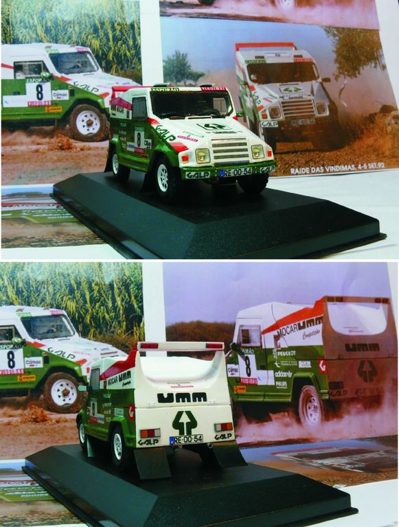

Deste modelo fiz esta versão do Carlos Almeida que é um protótipo do Team Mocar.
Para fazer este modelo utilizei o molde do anterior em que enchi a parte traseira com resina,
UMM Carlos Almeida FR+TR [1024x768].jpg (89.08 KiB) Visto 7676 vezes

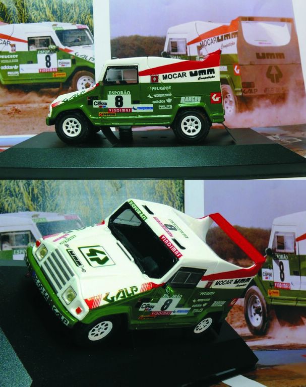

para "escavar" e posteriormente corrigir com massa de poliéster.
UMM Carlos Almeida(proto) [1024x768].jpg (84.79 KiB) Visto 7673 vezes

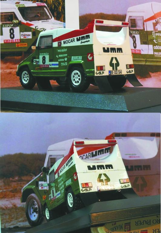

A asa traseira foi feita de um pedaço de plático, os vidros como são direito não fiz acetatos, recortei um a um e colei por fira da miniatura, as jantes é que não são exatamente iguais.
UMM Carlos Almeida (proto2) [1024x768].jpg (72.05 KiB) Visto 7670 vezes
Nos faróis usei ópticas pré compradas as quais cobri com um quadrado de fita cola transparente e a grelha da frente é uma imitação, é decalque.

Re: FSousa-UMM Carlos Almeida-Raid Vindimas 92
Eu gostei, e muito... primeiro é um UMM (e acho que não tem nenhuma italiana :badgrin: ) e depois porque voltam a ser dois pilotos portugueses, mais uma vez estás de parabéns =D>
Mas lamento informar-te que já descobri um defeito (estava a ver que não) :twisted: :twisted: :badgrin: :badgrin:
E ainda por cima uma coisa gravissima!!!!!!!! Os stops do proto só parecem dois e não quatro como são na realidade!!! :badgrin: :badgrin: :badgrin:

Desculpa lá :evil: mas o que está mal é o verdadeiro =D>
Agora a sério, eles são 4, deviam é estar + separados :badgrin:
Mas se ainda não descobris-te o erro maior no amarelo do Sande e Castro, é porque nunca viste um UMM com capota de lona ](*,) , pois não?

Agora já vi... não tinha reparado no brilho :D
