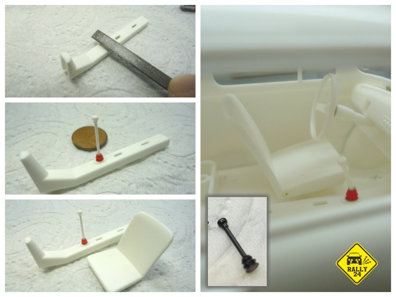

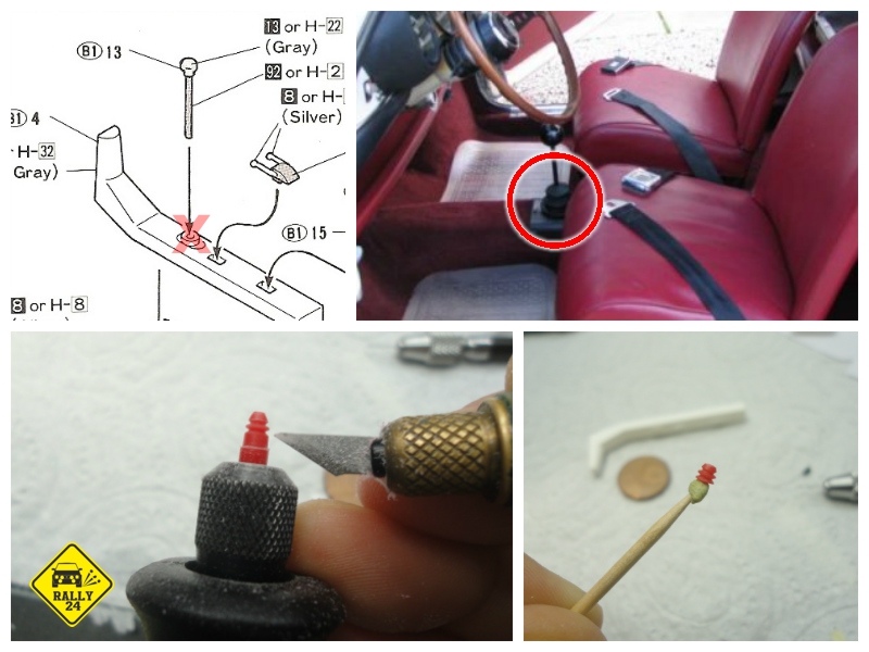

Um pequeno “update”…
Reprodução do fole da manete das velocidades.
Fiat 600-42.jpg (232.81 KiB) Visto 10597 vezes
Fiat 600-43.jpg (225.37 KiB) Visto 10597 vezes
Re: Eu e o "600"...
Eu mesmo já fiz isso e é uma ideia excelente! Requer é paciência e tentativas :badgrin:
Mais um pequeno grande detalhe e trabalho de ilustração :mrgreen:

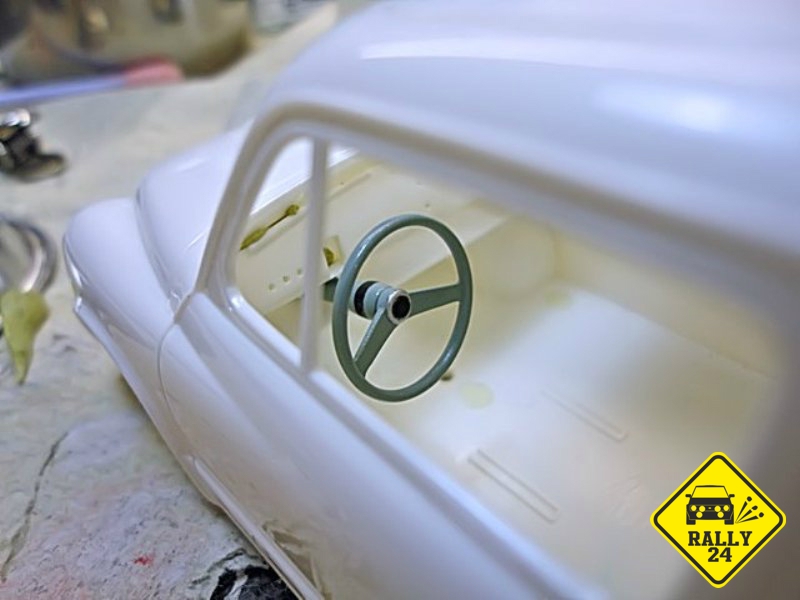

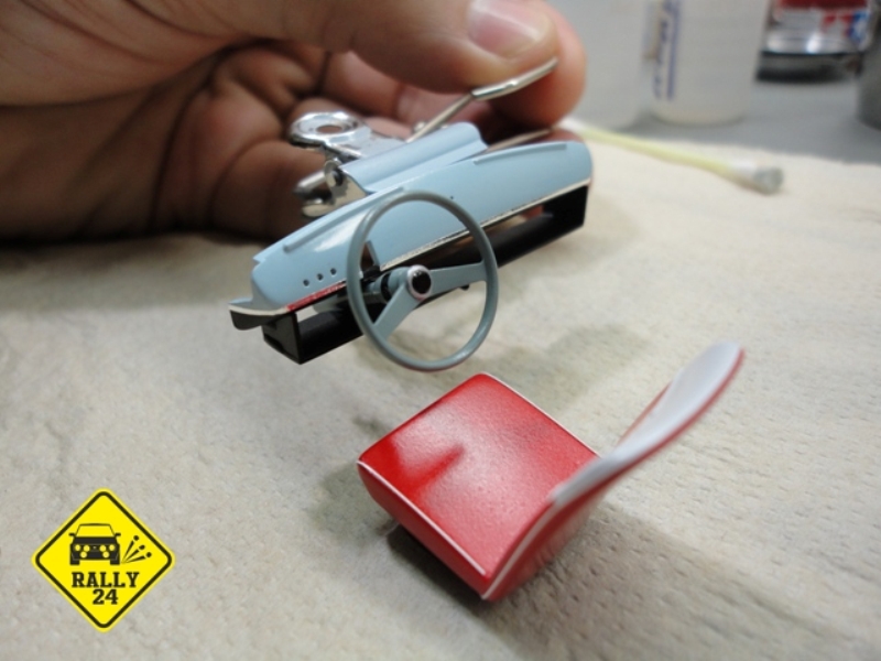

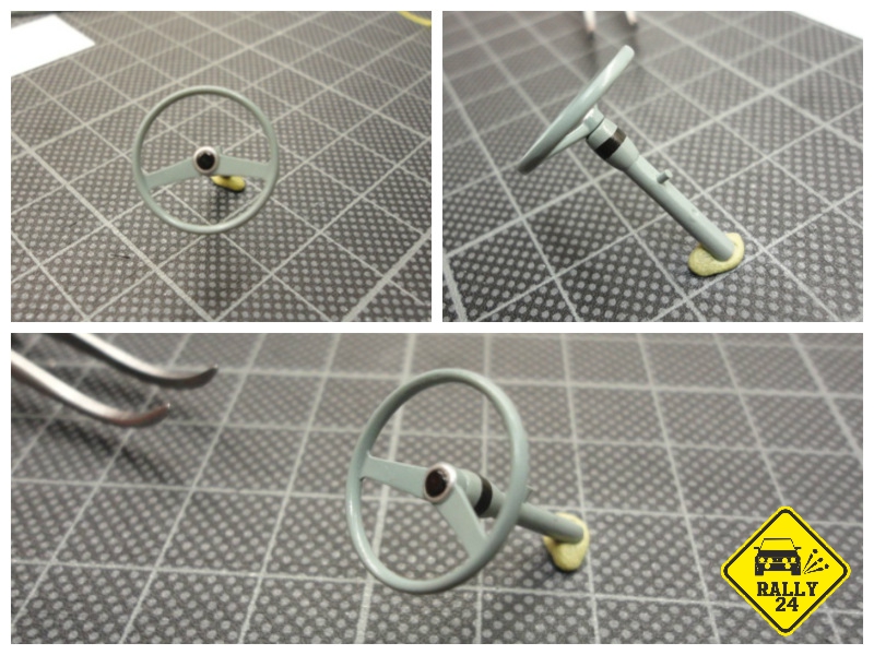

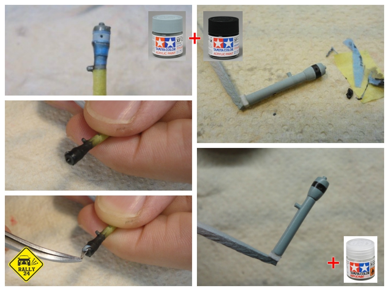

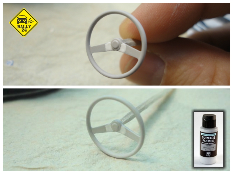

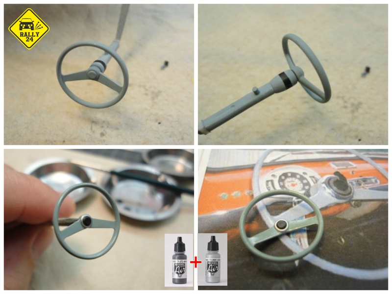

Dando direcção ao “600”…
Fiat 600-47.jpg (211.77 KiB) Visto 10574 vezes
Fiat 600-48.jpg (240.67 KiB) Visto 10574 vezes
Fiat 600-49.jpg (203.08 KiB) Visto 10574 vezes
Fiat 600-50.jpg (292.32 KiB) Visto 10574 vezes
Fiat 600-51.jpg (183.84 KiB) Visto 10574 vezes
Re: Eu e o "600"...
Catita a coluna e volante 8)

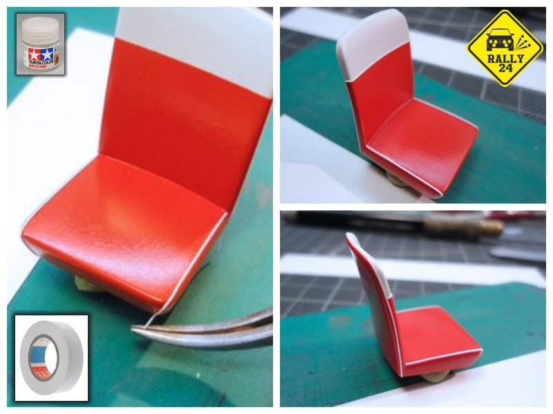

Re: Eu e o "600"...

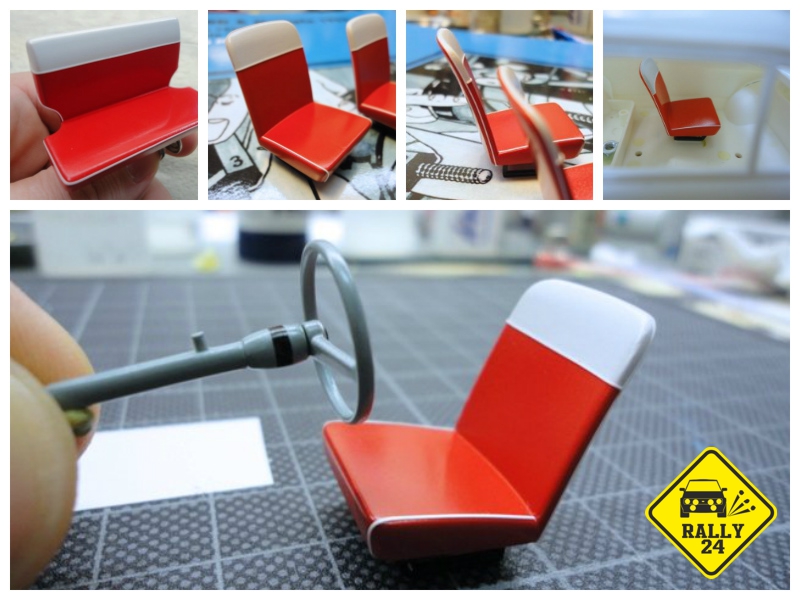

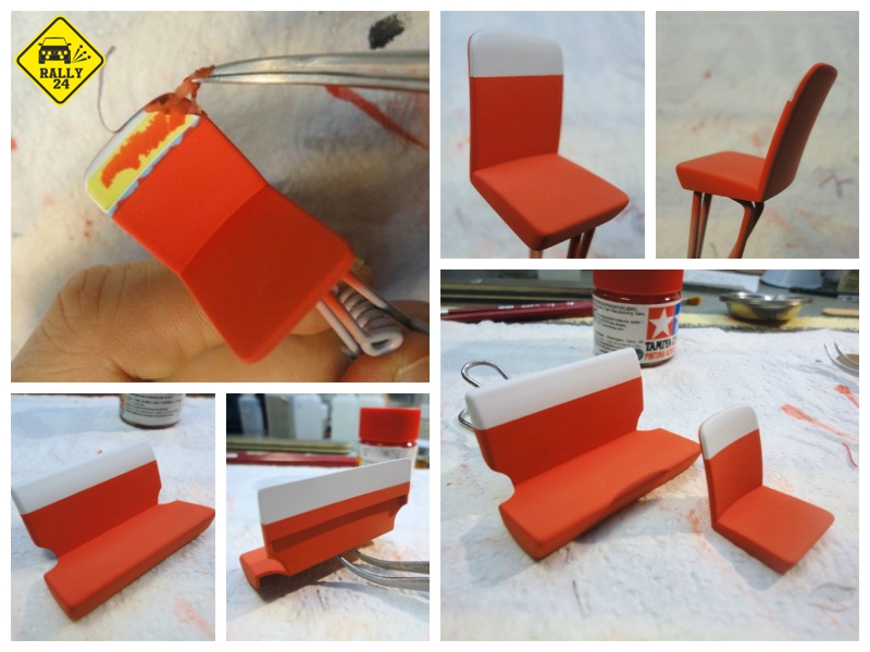

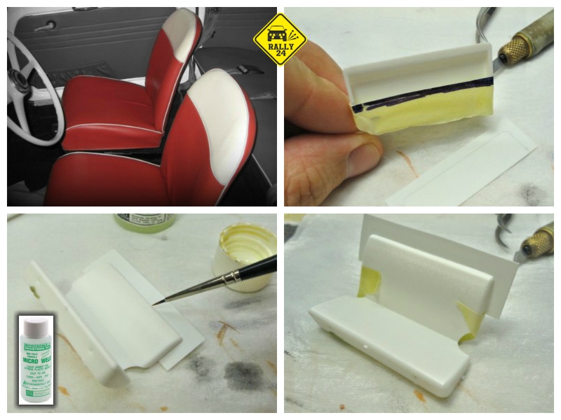

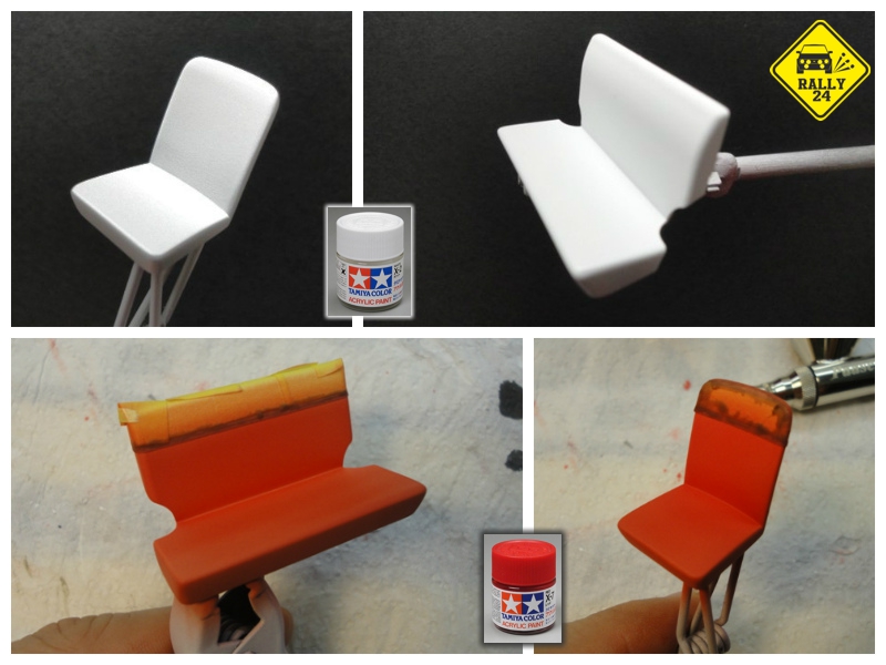

É agora a vez de dar vida a uma das peças mais carismáticas dos Fiat 600, os estofos de duas cores.
A reprodução dos estofos foi essencialmente um trabalho de pintura mas houve necessidade aplicar algum detalhe, aqui fica:
"Fechando" as costas do estofos traseiros.
Fiat 600-51.jpg (230.82 KiB) Visto 10538 vezes
Pintura.
Fiat 600-52.jpg (216.64 KiB) Visto 10538 vezes
Fiat 600-53.jpg (254.91 KiB) Visto 10538 vezes
Aplicação do detalhe: rebordo branco nas costuras do estofos.
Fiat 600-54.jpg (244.68 KiB) Visto 10538 vezes
Estofos prontos.
Fiat 600-55.jpg (260.49 KiB) Visto 10538 vezes

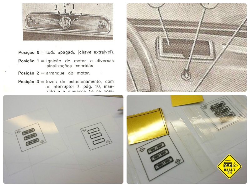

Esta actualização é um bom exemplo de como eu facilmente me “meto em trabalhos”…

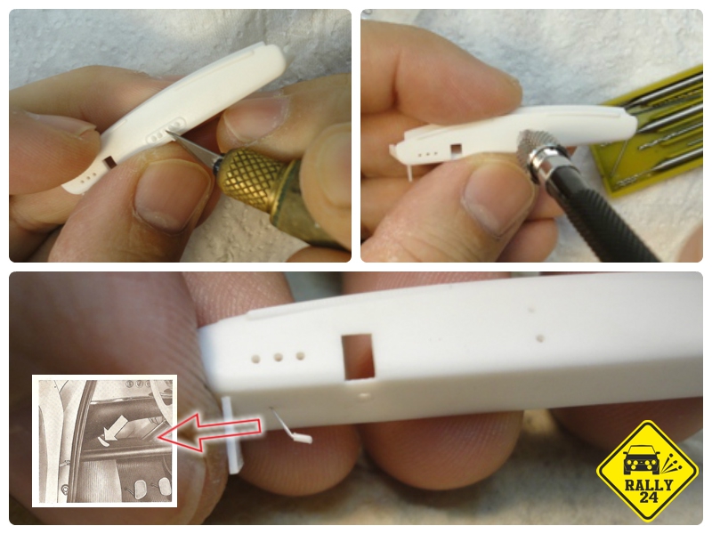

O objectivo era reproduzir o tablier o “600”, nada mais simples pensei eu, o problema é que durante a recolha de documentação tive acesso ao “…livro de instruções…” original do Fiat 600d, comparando a foto disponível (abaixo) e a peça que a Gunze fornece no kit pensei imediatamente, estou metido em trabalhos…
Vejam porquê.
Foto original do livro de instruções.
Os nrs. dentro dos círculos vermelhos são a peças que vou reproduzir
Fiat 600-56.jpg (279.7 KiB) Visto 10492 vezes

A prateleira.
Fiat 600-57.jpg (44.16 KiB) Visto 10492 vezes

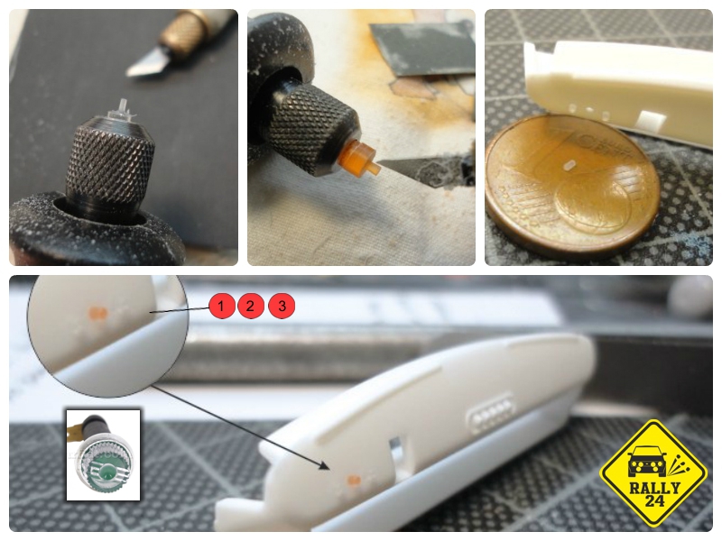

Os indicadores de funcionamento.
Fiat 600-58.jpg (274.74 KiB) Visto 10492 vezes

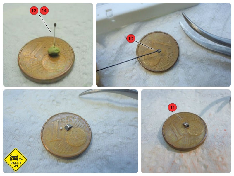

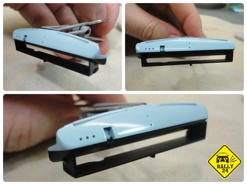

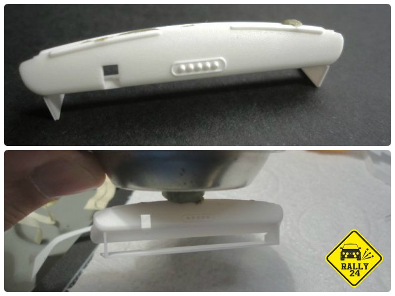

“Limpando” o tablier e colocando a alavanca que abre o capot.
Fiat 600-59.jpg (243.94 KiB) Visto 10492 vezes

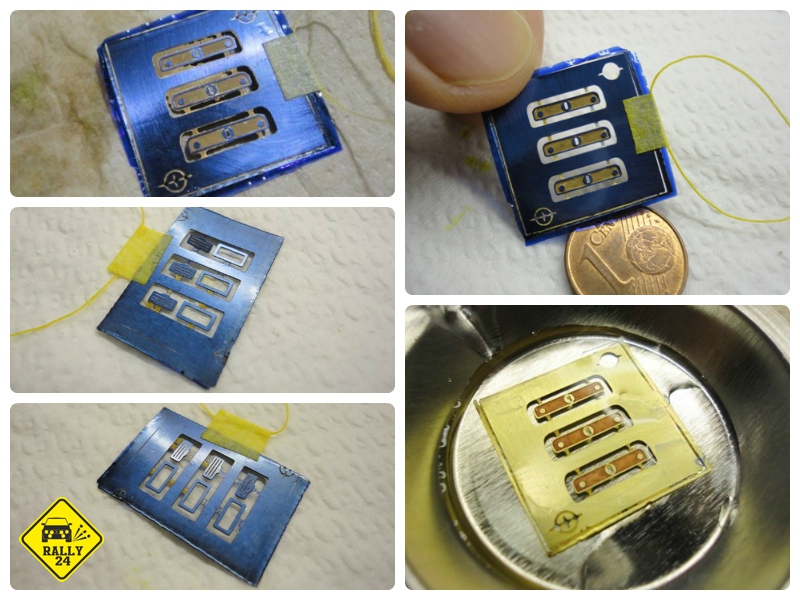

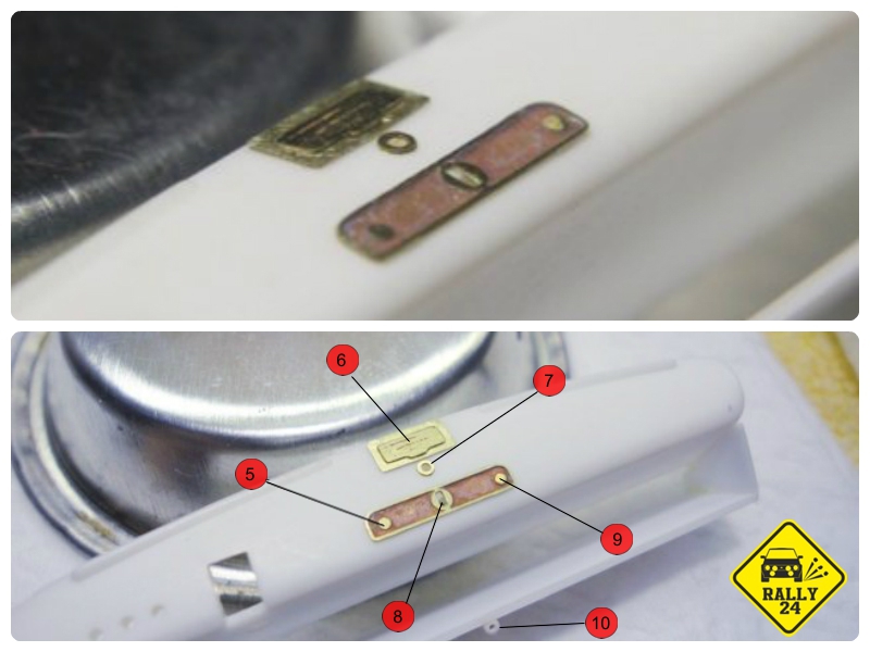

…e é aqui que eu me meto em trabalhos. ](*,)
Reproduzir o cinzeiro e o painel de ignição em foto-gravados.
Fiat 600-60.jpg (280.3 KiB) Visto 10492 vezes
Fiat 600-61.jpg (244.97 KiB) Visto 10492 vezes
Fiat 600-62.jpg (214.77 KiB) Visto 10492 vezes
Fiat 600-63.jpg (214.95 KiB) Visto 10492 vezes
Os outros detalhes.
Fiat 600-63A.jpg (218.82 KiB) Visto 10492 vezes
Na próxima mensagem será a pintura do tablier. Novamente metido em trabalhos!!

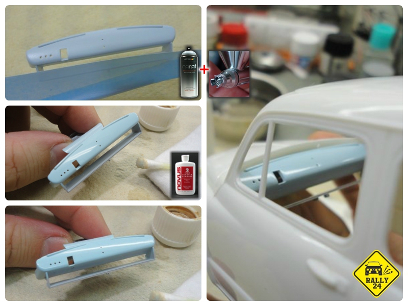

Agora é tempo de pintura e de mais alguns detalhes.
Pintura em azul – Azzurro Cenere.
Fiat 600-64.jpg (237.05 KiB) Visto 10433 vezes

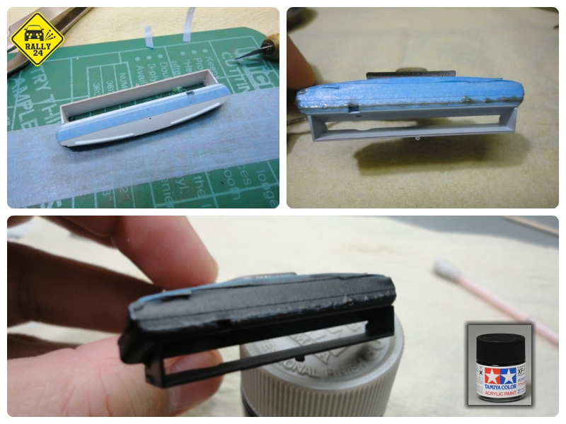

A mascara para pintar a parte de baixo do tablier.
Fiat 600-65.jpg (273.35 KiB) Visto 10433 vezes

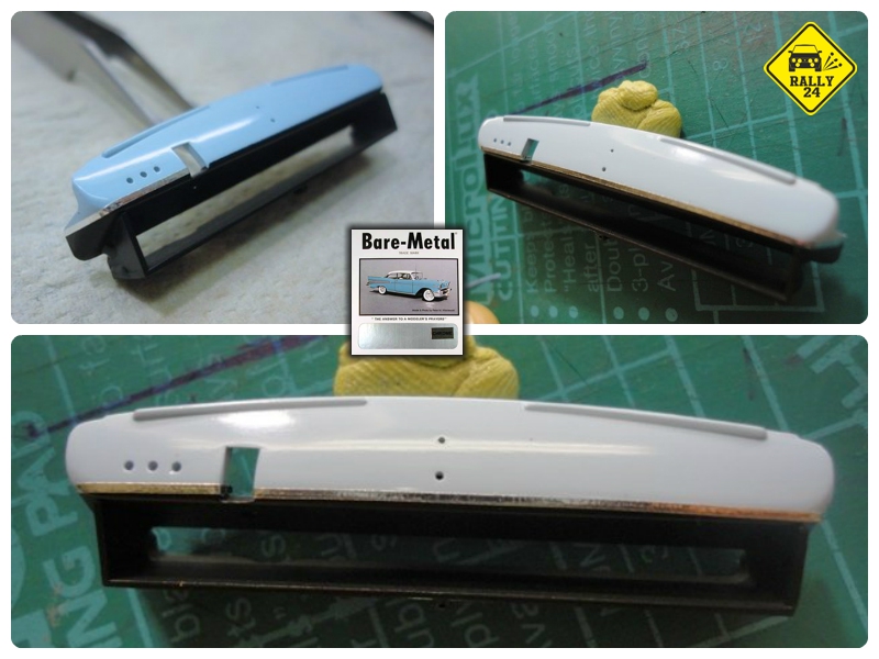

Pronto para o detalhe final…
Fiat 600-66.jpg (234.09 KiB) Visto 10433 vezes

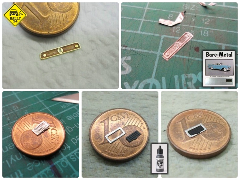

Coloquei o friso metálico que separa as duas cores do tablier, para isso utilizei BMF.
Fiat 600-67.jpg (255.71 KiB) Visto 10433 vezes
Os outros acessórios coloco antes colar o tablier no sítio.
Fiat 600-68.JPG (252.24 KiB) Visto 10433 vezes

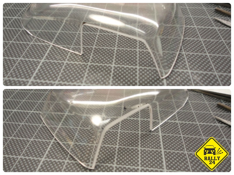

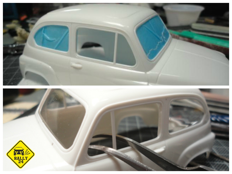

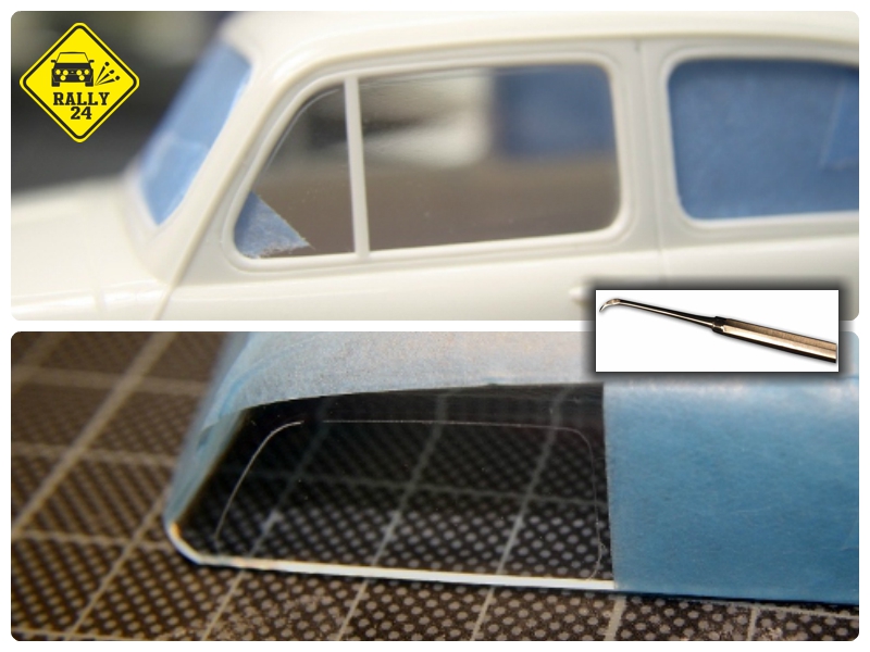

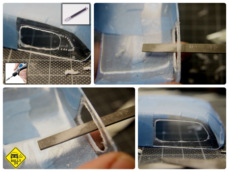

Depois de colocar os detalhes no interior seria “criminoso” :D não mostrar o que lá está, por isso optei por remover os vidros dianteiros.
O vidro mais pequeno (triangular) vai ficar na posição de aberto, vou fazer um molde e reproduzi-lo com uma folha de acetato.
Marquei o limite no vidro.
Fiat 600-69.jpg (244.25 KiB) Visto 10390 vezes
Depois foi só furar, limar,...furar, limar, limar... :cry:
Fiat 600-70.jpg (217.32 KiB) Visto 10390 vezes
Algunas horas mais tarde... :D
Fiat 600-71.jpg (275.95 KiB) Visto 10390 vezes
Fiat 600-72.jpg (221.87 KiB) Visto 10390 vezes
